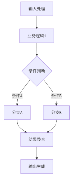

边定义了节点之间的连接关系和流转逻辑,决定了工作流的执行路径。LangGraph支持多种类型的边,包括无条件边和条件边,这为构建复杂逻辑提供了灵活性。
边的类型:
    无条件边:简单的顺序连接条件边:基于状态的动态路由循环边:实现重复执行
