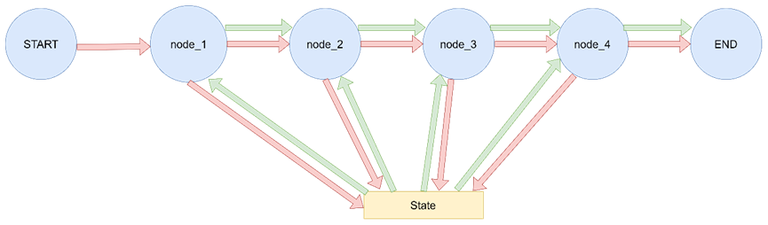

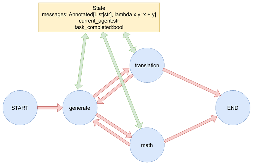

从核心来看,LangGraph 将智能体工作流建模为图。你可以使用三个关键组件来定义智能体的行为:
(1)State:一种共享数据结构,用于表示应用程序的当前快照。它可以是任何数据类型,但通常使用共享状态模式来定义。类似于store。
(2)Nodes:对智能体逻辑进行编码的函数。它们接收当前状态作为输入,执行一些计算或副作用,并返回更新后的状态。
(3)Edges:根据当前状态确定下一个要执行的Node的函数。它们可以是条件分支或固定转换。
**节点执行工作,边指示下一步该做什么。**通过组合Nodes和Edges,可以创建复杂的、循环的工作流,这些工作流会随着时间推移不断演化状态。不过,真正的强大之处在于LangGraph对该状态的管理方式。Nodes和Edges只不过是函数——它们可以包含大语言模型,或者仅仅是一些传统代码。
StateGraph类是要使用的主要图类。它由用户定义的State对象进行参数化。要构建图,首先需要定义状态,然后添加节点和边,接着进行编译。

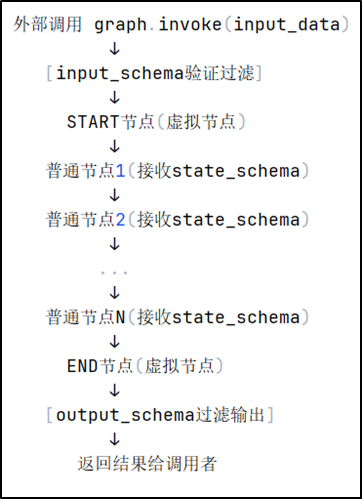

Schema
LangGraph 中 state_schema、input_schema 和 output_schema 这三个概念是用于管理图状态的不同方面:
**1)**state_schema
这是图的完整内部状态,包含了所有节点可能读写的字段,必须指定,不能为空。
特点:
    是图的"全局状态空间"所有节点都可以访问和写入这个 schema 中的任何字段
**2)**input_schema
定义图接受什么输入,是 state_schema 的子集
特点:
    可选参数,如果不指定,默认等于 state_schema限制图的输入接口,只能传入这些字段是 state_schema 的子集或相等
**3)**output_schema
定义图返回什么输出,是 state_schema 的子集
特点:
    可选参数,如果不指定,默认等于 state_schema限制图的输出接口,只返回这些字段是 state_schema 的子集或相等

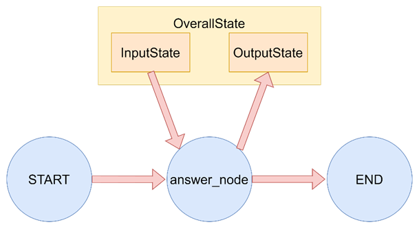

下图中展示了一个输入输出状态分离的图结构示例,其中OverallState为该图的主状态,其中包含了InputState和OutputState作为子输入和输出状态,用于被读取和被写入。OverallState继承了InputState和OutputState中所有的状态信息。
  1. from langgraph.graph import START,StateGraph,END
  2. from typing_extensions import TypedDict
  3. classInputState(TypedDict):
  4.     question:strclassOutputState(TypedDict):
  5.     answer:strclassOverallState(InputState,OutputState):passdefanswer_node(state:InputState):print(f"执行 answer_node 节点:")print(f"  输入: {state}")
  6.     answer='再见'if'bye'in state['question'].lower()else'你好'
  7.     res={'answer':answer,'question':state['question']}print(f"  输出: {res}")return res
  8. defdemo_input_output_schema():"""演示输入输出模式"""print("=== 演示输入输出模式 ===")# 使用指定的输入和输出模式构建图
  9.     builder = StateGraph(OverallState, input_schema=InputState, output_schema=OutputState)
  10.     builder.add_node("answer_node", answer_node)# 添加答案节点
  11.     builder.add_edge(START,"answer_node")# 定义起始边
  12.     builder.add_edge("answer_node", END)# 定义结束边
  13.     graph = builder.compile()# 编译图# 使用输入调用图并打印结果
  14.     result = graph.invoke({"question":"你好啊123"})print(f"图调用结果: {result}")defmain():"""主函数"""# 演示输入输出模式
  15.     demo_input_output_schema()print("=== 演示完成 ===")if __name__ =="__main__":
  16.     main()# 图调用结果: {'answer': '你好'}# 如果把input_schema=InputState, output_schema=OutputState删掉输出结果为:# 图调用结果: {'question': '你好啊123', 'answer': '你好'}

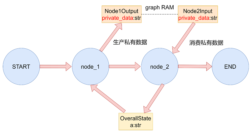

下图中展示了一个私有状态传递的图结构,OverallState为图中的主状态,其中node_1接收OverallState,将输出写入到私有状态Node1Output中的private_data字段中。但此时图中的主状态并没有该字段,于是将private_data字段与对应的数据构成的kv对暂存到RAM中。在进入下一个节点node_2的时候,接收参数为Node2Input中的同名字段private_data。图的管理行为会提取出该字段,并在暂存区寻找有无对应的字段,发现存在,对private_data进行消费,并将node_1赋的值传递到node_2中,在进行了消费之后销毁内存中的该字段,实现私有字段的传递。
  3. # 定义整体状态(这是在节点间共享的公共状态)classOverallStatePrivate(TypedDict):
  4.     a:str# node_1 的输出包含不属于整体状态的私有数据classNode1Output(TypedDict):
  5.     private_data:str# 私有数据仅在 node_1 和 node_2 之间共享defnode_1(state: OverallStatePrivate)-> Node1Output:
  6.     output ={"private_data":"由 node_1 设置"}print(f"进入 node_1 节点:")print(f"  输入: {state}")print(f"  返回: {output}")return output
  7. classNode2Input(TypedDict):
  8.     private_data:strdefnode_2(state: Node2Input)-> OverallStatePrivate:
  9.     output ={"a":"由 node_2 设置"}print(f"进入 node_2 节点:")print(f"  输入: {state}")print(f"  返回: {output}")return output
  10. # 节点3只能访问整体状态(无法访问node_1的私有数据)defnode_3(state: OverallStatePrivate)-> OverallStatePrivate:
  11.     output ={"a":"由 node_3 设置"}print(f"进入 node_3 节点:")print(f"  输入: {state}")print(f"  返回: {output}")return output
  12. defdemo_private_state():"""演示私有状态传递"""print("=== 演示私有状态传递 ===")# 连接节点序列# node_2 接受来自 node_1 的私有数据,而# node_3 看不到来自 node_1 的私有数据
  13.     builder = StateGraph(OverallStatePrivate).add_sequence([node_1, node_2, node_3])
  14.     builder.add_edge(START,"node_1")
  15.     graph = builder.compile()# 使用初始状态调用图
  16.     response = graph.invoke({"a":"在开始时设置",})print()print(f"图调用的输出: {response}")print()defmain():"""主函数"""# 演示私有状态传递
  17.     demo_private_state()print("=== 演示完成 ===")if __name__ =="__main__":
  18.     main()

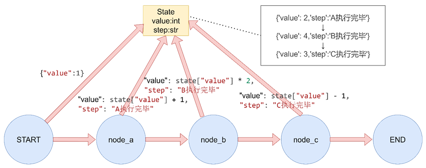

Reducer

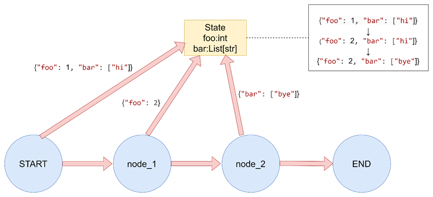

reducer是理解节点更新如何应用于State的关键,State中的每个键都有其独立的reducer函数。每个node的返回值中的每个key与全局state_schema中对应的key进行合并更新,具体更新逻辑取决于每个key指定的reducer函数。
Reducer常用函数有以下几种:
    默认行为:未指定Reducer时使用覆盖更新add_messages:用于消息列表追加operator.add:用于列表追加或数值累加operator.mul:用于数值相乘自定义Reducer:支持用户自定义合并逻辑
默认覆盖
如果未明确指定reducer函数,则默认对该键的更新是覆盖行为。
  1. from typing import List
  3. from langgraph.graph import StateGraph, START, END
  4. # 1. 默认Reducer(覆盖更新)classDefaultReducerState(TypedDict):
  5.     foo:int
  6.     bar: List[str]defnode_default_1(state: DefaultReducerState)->dict:return{"foo":2}defnode_default_2(state: DefaultReducerState)->dict:return{"bar":["bye"]}defrun_demo():
  7.     builder = StateGraph(DefaultReducerState)
  8.     builder.add_node("node1", node_default_1)
  9.     builder.add_node("node2", node_default_2)
  10.     builder.add_edge(START,"node1")
  11.     builder.add_edge("node1","node2")
  12.     builder.add_edge("node2", END)
  14.
  15.     result = graph.invoke({"foo":1,"bar":["hi"]})print(f"初始状态: {{'foo': 1, 'bar': ['hi']}}")print(f"执行结果: {result}\n")if __name__ =="__main__":
  16.     run_demo()

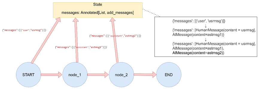

add_messages
专门用于处理消息列表,当使用 add_messages时,消息会被转换为 LangChain 的消息对象(如 HumanMessage、AIMessage 等)。
  1. from typing import Annotated, List
  4. from langgraph.graph.message import add_messages
  5. # 2. add_messages Reducer(消息列表专用)classAddMessagesState(TypedDict):
  6.     messages: Annotated[List, add_messages]defchat_node_1(state: AddMessagesState)->dict:return{"messages":[("assistant","Hello from node 1")]}defchat_node_2(state: AddMessagesState)->dict:return{"messages":[("assistant","Hello from node 2")]}defrun_demo():
  7.     builder = StateGraph(AddMessagesState)
  8.     builder.add_node("chat1", chat_node_1)
  9.     builder.add_node("chat2", chat_node_2)
  10.     builder.add_edge(START,"chat1")
  11.     builder.add_edge(START,"chat2")# 并行执行
  12.     builder.add_edge("chat1", END)
  13.     builder.add_edge("chat2", END)
  14.     graph = builder.compile()
  15.
  16.     result = graph.invoke({"messages":[("user","Hi there!")]})print(f"初始状态: {{'messages': [('user', 'Hi there!')]}}")print(f"执行结果: {result}\n")if __name__ =="__main__":
  17.     run_demo()

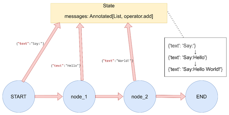

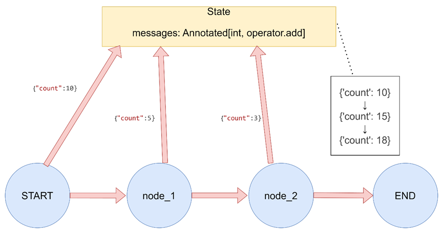

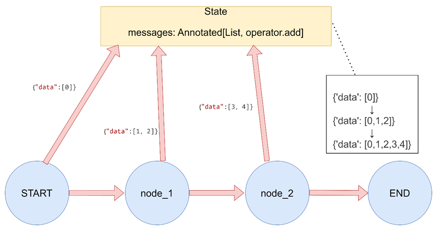

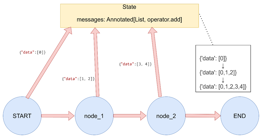

operator.add
将元素追加到现有元素中,支持列表、字符串、数值类型的追加
  1. import operator
  2. from typing import Annotated, List
  3. from typing_extensions import TypedDict
  4. from langgraph.graph import StateGraph, START, END
  5. classListAddState(TypedDict):
  6.     data: Annotated[List[int], operator.add]# text: Annotated[str, operator.add]        字符串拼接只需修改数据类型即可# count: Annotated[int, operator.add]        数值累加同理defproducer_1(state: ListAddState)->dict:return{"data":[1,2]}defproducer_2(state: ListAddState)->dict:return{"data":[3,4]}defrun_demo():
  7.     builder = StateGraph(ListAddState)
  8.     builder.add_node("producer1", producer_1)
  9.     builder.add_node("producer2", producer_2)
  10.     builder.add_edge(START,"producer1")
  11.     builder.add_edge(START,"producer2")# 并行执行
  12.     builder.add_edge("producer1", END)
  13.     builder.add_edge("producer2", END)
  15.
  16.     result = graph.invoke({"data":[0]})print(f"初始状态: {{'data': [0]}}")print(f"执行结果: {result}\n")if __name__ =="__main__":
  17.     run_demo()

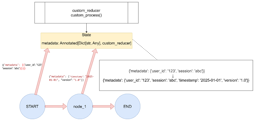

自定义Reducer函数
合并两个字典
  1. from typing import Annotated, Dict, Any
  4. defcustom_reducer(current_value: Dict[str, Any], new_value: Dict[str, Any])-> Dict[str, Any]:"""合并两个字典,新值会覆盖旧值,但保留旧值中不存在的键"""
  5.     result = current_value.copy()
  6.     result.update(new_value)return result
  7. classCustomReducerState(TypedDict):
  8.     metadata: Annotated[Dict[str, Any], custom_reducer]defupdate_metadata(state: CustomReducerState)->dict:return{"metadata":{"timestamp":"2025-01-01","version":"1.0"}}defrun_demo():
  9.     builder = StateGraph(CustomReducerState)
  10.     builder.add_node("update_metadata", update_metadata)
  11.     builder.add_edge(START,"update_metadata")
  12.     builder.add_edge("update_metadata", END)
  14.
  15.     result = graph.invoke({"metadata":{"user_id":"123","session":"abc"}})print(f"初始状态: {{'metadata': {{'user_id': '123', 'session': 'abc'}}}}")print(f"执行结果: {result}\n")if __name__ =="__main__":
  16. run_demo()

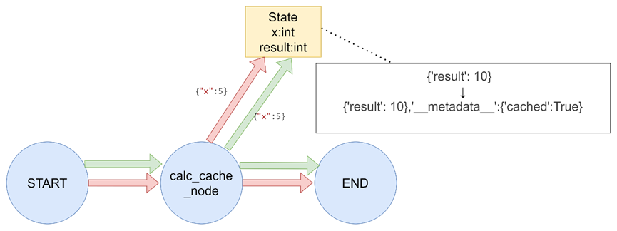

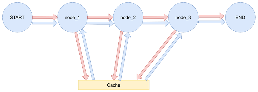

Node Caching
LangGraph支持基于节点输入对任务/节点进行缓存。使用缓存的方法如下:
编译图(或指定入口点)时设置cache=InMemoryCache()指定缓存。
为节点指定缓存策略。每个缓存策略支持:
    key_func用于根据节点的输入生成缓存键,默认情况下是使用pickle对输入进行hash运算的结果。ttl,即缓存的生存时间(以秒为单位)。如果未指定,缓存将永不过期。
  1. import time
  4. from langgraph.cache.memory import InMemoryCache
  5. from langgraph.types import CachePolicy
  6. # 定义状态classState(TypedDict):
  7.     x:int
  8.     result:int# 创建图
  9. builder = StateGraph(State)# 定义节点defexpensive_node(state: State)->dict[str,int]:# expensive computation
  10.     time.sleep(2)return{"result": state["x"]*2}# 添加节点,并设置缓存策略
  11. builder.add_node("expensive_node", expensive_node, cache_policy=CachePolicy(ttl=3))# 设置入口和出口
  12. builder.set_entry_point("expensive_node")
  13. builder.set_finish_point("expensive_node")# 编译图
  14. graph = builder.compile(cache=InMemoryCache())# 执行图print(graph.invoke({"x":5}, stream_mode='updates'))# [{'expensive_node': {'result': 10}}]# 第二次运行利用缓存并快速返回print(graph.invoke({"x":5}, stream_mode='updates'))# [{'expensive_node': {'result': 10}, '__metadata__': {'cached': True}}]

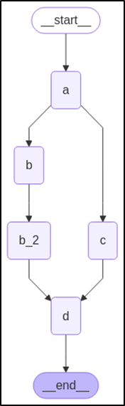

延迟节点执行就是将某个节点的执行推迟到所有其他待处理任务完成后,这在分支长度不同的情况下尤其适用。通过设置defer=True来实现节点延迟执行。
  1. import operator
  2. from typing import Annotated, Any
  5. classState(TypedDict):
  6.     aggregate: Annotated[list, operator.add]defa(state: State):print(f'Adding "A" to {state["aggregate"]}')return{"aggregate":["A"]}defb(state: State):print(f'Adding "B" to {state["aggregate"]}')return{"aggregate":["B"]}defb_2(state: State):print(f'Adding "B_2" to {state["aggregate"]}')return{"aggregate":["B_2"]}defc(state: State):print(f'Adding "C" to {state["aggregate"]}')return{"aggregate":["C"]}defd(state: State):print(f'Adding "D" to {state["aggregate"]}')return{"aggregate":["D"]}# 创建图
  7. builder = StateGraph(State)# 添加节点
  8. builder.add_node("a", a)
  9. builder.add_node("b", b)
  10. builder.add_node("b_2", b_2)
  11. builder.add_node("c", c)
  12. builder.add_node("d", d, defer=True)# 设置defer=True延迟执行# 添加边
  13. builder.add_edge(START,"a")
  14. builder.add_edge("a","b")
  15. builder.add_edge("a","c")
  16. builder.add_edge("b","b_2")
  17. builder.add_edge("b_2","d")
  18. builder.add_edge("c","d")
  19. builder.add_edge("d", END)# 编译图
  20. graph = builder.compile()# 执行图print("=== 开始执行工作流 ===")
  21. result = graph.invoke({})print("=== 执行结果 ===")print(result)

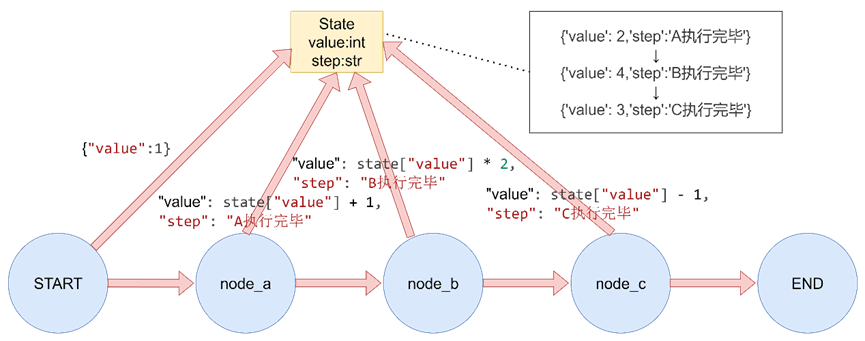

Edges
边定义了逻辑的路由方式以及图如何决定停止。这是智能体工作方式以及不同节点之间通信方式的重要组成部分。边有几种关键类型:
    Normal Edges: 普通边。直接从一个节点连接到下一个节点。Conditional Edges: 条件边。调用函数以确定接下来要前往哪个(哪些)节点。Entry Point: 入口点。用户输入到达时首先调用哪个节点。Conditional Entry Point: 条件入口点。调用一个函数来确定当用户输入到达时,首先调用哪个(些)节点。
一个节点可以有多个出边。如果一个节点有多个出边,那么所有这些目标节点都将作为下一个超级步骤的一部分并行执行。

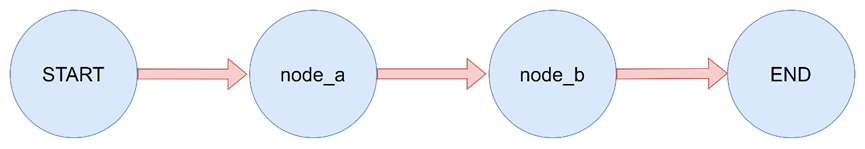

** Normal Edges**

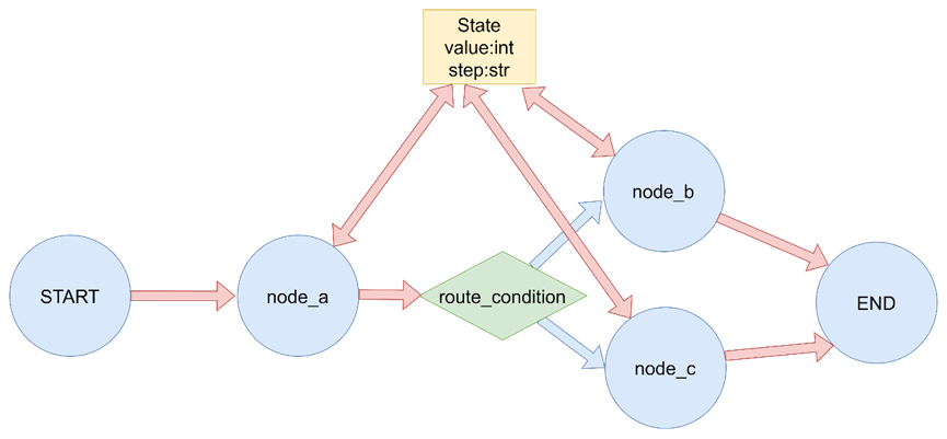

Conditional Edges
  1. from typing import Literal
  4. # 定义状态classGraphState(TypedDict):
  5.     value:int
  6.     step:str# 定义节点函数defnode_a(state: GraphState)->dict:print("执行节点A")return{"value": state["value"]+1,"step":"A执行完毕"}defnode_b(state: GraphState)->dict:print("执行节点B")return{"value": state["value"]*2,"step":"B执行完毕"}defnode_c(state: GraphState)->dict:print("执行节点C")return{"value": state["value"]-1,"step":"C执行完毕"}# 条件边的路由函数defroute_condition(state: GraphState)-> Literal["node_b","node_c"]:"""根据value值决定路由到哪个节点"""if state["value"]%2==0:return"node_b_alias"# 偶数路由到节点Belse:return"node_c_alias"# 奇数路由到节点Cdefmain():"""演示条件边"""# 创建图
  7.     builder = StateGraph(GraphState)# 添加节点
  8.     builder.add_node("node_a", node_a)
  9.     builder.add_node("node_b", node_b)
  10.     builder.add_node("node_c", node_c)# 添加边
  11.     builder.add_edge(START,"node_a")# 入口点# 添加条件边
  12.     builder.add_conditional_edges("node_a",# 源节点
  13.         route_condition,# 路由函数{# 路由映射"node_b_alias":"node_b","node_c_alias":"node_c"})# 从B和C到结束
  14.     builder.add_edge("node_b", END)
  15.     builder.add_edge("node_c", END)# 编译图
  16.     graph = builder.compile()# 执行图 - 偶数情况print("输入值为偶数:")
  17.     result = graph.invoke({"value":2})print(f"执行结果: {result}")# 执行图 - 奇数情况print("\n输入值为奇数:")
  18.     result = graph.invoke({"value":1})print(f"执行结果: {result}\n")if __name__ =="__main__":
  19.     main()

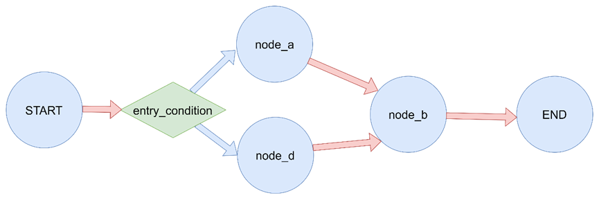

Entry Point
Conditional Entry Point(入口的条件边)
  5.     value:int
  6.     step:str# 定义节点函数defnode_a(state: GraphState)->dict:print("执行节点A")return{"value": state["value"]+1,"step":"A执行完毕"}defnode_b(state: GraphState)->dict:print("执行节点B")return{"value": state["value"]*2,"step":"B执行完毕"}defnode_d(state: GraphState)->dict:print("执行节点D")return{"value": state["value"]+10,"step":"D执行完毕"}defentry_condition(state: GraphState)-> Literal["node_a","node_d"]:"""根据输入值决定从哪个节点开始"""if state.get("value",0)>5:return"node_d"# 大于5从节点D开始else:return"node_a"# 否则从节点A开始defmain():# 创建图
  9.     builder.add_node("node_d", node_d)
  10.     builder.add_node("node_b", node_b)# 添加条件入口点
  11.     builder.add_conditional_edges(
  12.         START,# 起始点
  13.         entry_condition,# 路由函数{# 路由映射"node_a":"node_a","node_d":"node_d"})# 添加普通边
  14.     builder.add_edge("node_a","node_b")
  15.     builder.add_edge("node_d","node_b")
  16.     builder.add_edge("node_b", END)# 编译图
  17.     graph = builder.compile()# 执行图 - 小于等于5的情况print("输入值小于等于5:")
  18.     result = graph.invoke({"value":3})print(f"执行结果: {result}")# 执行图 - 大于5的情况print("\n输入值大于5:")
  19.     result = graph.invoke({"value":10})print(f"执行结果: {result}\n")if __name__ =="__main__":
  20.     main()

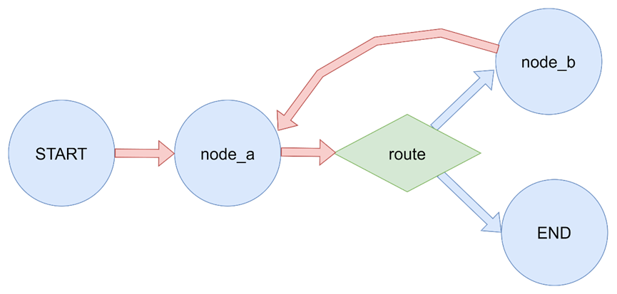

创建和控制循环
在创建带有循环的图时,需要一种终止执行的机制。最常见的做法是添加一条条件边,当达到某个终止条件时,该边会路由到END节点。
递归限制设定了图在抛出错误之前允许执行的超级步骤数量,默认值25,在graph.invoke的config参数中指定。在某些应用中,我们无法保证会达到给定的终止条件。在这种情况下,我们可以设置图的递归限制。这将在经过指定数量的超级步骤后引发GraphRecursionError。然后我们可以捕获并处理这个异常。
  1. from typing import Annotated, Dict, Literal
  4. from langgraph.errors import GraphRecursionError
  5. classLoopState(TypedDict):
  6.     count:int
  7.     result:str
  8.     max_count:intdefnode_a(state: LoopState)->dict:print(f"执行节点a,当前计数: {state['count']}")return{'count': state['count']+1,'result':f"已处理{state['count']}次"}defnode_b(state: LoopState)->dict:print(f"执行节点b,当前计数: {state['count']}")return{'result':f"已处理{state['count']}次 - 辅助处理"}defroute(state: LoopState)-> Literal["b", END]:# 终止条件:当计数达到最大值时终止if state['count']>= state['max_count']:print(f"满足终止条件,计数 {state['count']} >= {state['max_count']},返回END")return END
  9.     else:print(f"未满足终止条件,计数 {state['count']} < {state['max_count']},返回b")return"b"# 创建图
  10. builder = StateGraph(LoopState)# 添加节点
  11. builder.add_node("a", node_a)
  12. builder.add_node("b", node_b)# 添加边
  14. builder.add_conditional_edges("a", route)
  15. builder.add_edge("b","a")# 编译图
  16. graph = builder.compile()# 执行图try:
  17.     result = graph.invoke(input={'count':0,'result':'','max_count':3}, config={'recursion_limit':6# 设置递归限制})print("=== 执行结果 ===")print(result)except GraphRecursionError as e:print(f"递归错误: {e}")

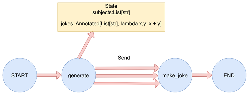

Send
在传统的图结构中,节点和边都是预先定义好的,但在某些场景下,我们需要动态地根据运行时状态来决定执行哪些节点。Map-Reduce 模式就是这样一个典型场景:
    一个节点生成一个动态数量的对象列表。另一个节点需要对列表中的每个对象进行处理。最终将所有处理结果合并。
自动批量分发、自动并行、自动合并结果 。为了支持这种设计模式,LangGraph 支持从条件边返回 Send 对象。Send 接受两个参数:
    第一个是节点的名称。第二个是要传递给该节点的状态。
  1. from typing import Annotated, List, Sequence
  4. from langgraph.types import Send
  5. # 定义状态classOverallState(TypedDict):
  6.     subjects: List[str]
  7.     jokes: Annotated[List[str],lambda x, y: x + y]# 使用列表合并的方式# 第一个节点:生成需要处理的主题列表defgenerate_subjects(state: OverallState)->dict:"""生成需要处理的主题列表"""print("执行节点: generate_subjects")
  8.     subjects =["猫","狗","程序员"]print(f"生成主题列表: {subjects}")return{"subjects": subjects}# Map节点:为每个主题生成笑话defmake_joke(state: OverallState)->dict:"""为单个主题生成笑话"""
  9.     subject = state.get("subject","未知")print(f"执行节点: make_joke,处理主题: {subject}")# 根据主题生成相应笑话
  10.     jokes_map ={"猫":"为什么猫不喜欢在线购物?因为它们更喜欢实体店!","狗":"为什么狗不喜欢计算机?因为它们害怕被鼠标咬!","程序员":"为什么程序员喜欢洗衣服?因为他们在寻找bugs!","未知":"这是一个关于未知主题的神秘笑话。"}
  11.
  12.     joke = jokes_map.get(subject,f"这是一个关于{subject}的即兴笑话。")print(f"生成笑话: {joke}")return{"jokes":[joke]}# 条件边函数:根据主题列表生成Send对象列表defmap_subjects_to_jokes(state: OverallState)-> Sequence[Send]:"""将主题列表映射到joke生成任务"""print("执行条件边函数: map_subjects_to_jokes")
  13.     subjects = state["subjects"]print(f"映射主题到joke任务: {subjects}")# 为每个主题创建一个Send对象,指向make_joke节点# 每个Send对象包含节点名称和传递给该节点的状态
  14.     send_list =[Send("make_joke",{"subject": subject})for subject in subjects]print(f"生成Send对象列表: {send_list}")return send_list
  15. defmain():"""演示Map-Reduce模式"""print("=== Map-Reduce 模式演示 ===\n")# 创建图
  16.     builder = StateGraph(OverallState)# 添加节点
  17.     builder.add_node("generate_subjects", generate_subjects)
  18.     builder.add_node("make_joke", make_joke)# 添加边
  19.     builder.add_edge(START,"generate_subjects")# 添加条件边,使用Send对象实现map-reduce
  20.     builder.add_conditional_edges("generate_subjects",# 源节点
  21.         map_subjects_to_jokes  # 路由函数,返回Send对象列表)# 从make_joke到结束
  22.     builder.add_edge("make_joke", END)# 编译图
  23.     graph = builder.compile()# 执行图
  24.     initial_state ={"subjects":[],"jokes":[]}print("初始状态:", initial_state)print("\n开始执行图...")
  25.
  26.     result = graph.invoke(initial_state)print(f"\n最终结果: {result}")print("\n=== 演示完成 ===")if __name__ =="__main__":
  27.     main()
Command
Command基本用法
将控制流(边)和状态更新(节点)结合起来可能会很有用。例如,你可能希望在同一个节点中既执行状态更新,又决定下一步前往哪个节点。LangGraph 提供了一种实现方式,即从节点函数返回一个 Command 对象。
借助Command,可以实现动态控制流行为(与条件边相同):根据消息内容动态决定执行路径,并在节点中同时更新状态和控制流程。
  4. from langgraph.types import Command
  5. # 定义状态classAgentState(TypedDict):
  6.     messages: Annotated[list,lambda x, y: x + y]
  7.     current_agent:str
  8.     task_completed:bool# 节点函数:决策代理defdecision_agent(state: AgentState)-> Command[AgentState]:print("执行节点: decision_agent")# 检查最新的消息
  9.     last_message = state["messages"][-1]if state["messages"]else""print(f"最新消息: {last_message}")if"数学"in last_message:return Command(
  10.             update={"messages":[("system","路由到数学代理")],"current_agent":"math_agent"},
  11.             goto="math_agent")elif"翻译"in last_message:return Command(
  12.             update={"messages":[("system","路由到翻译代理")],"current_agent":"translation_agent"},
  13.             goto="translation_agent")else:return Command(
  14.             update={"messages":[("system","任务完成")],"task_completed":True},
  15.             goto=END
  16.         )defmath_agent(state: AgentState)-> Command[AgentState]:print("执行节点: math_agent")
  17.     result ="2 + 2 = 4"print(f"计算结果: {result}")# 更新状态并返回决策代理return Command(
  18.         update={"messages":[("assistant",f"数学计算结果: {result}")],"current_agent":"decision_agent"},
  19.         goto="decision_agent")deftranslation_agent(state: AgentState)-> Command[AgentState]:print("执行节点: translation_agent")
  20.     translation ="Hello -> 你好"print(f"翻译结果: {translation}")# 更新状态并返回决策代理return Command(
  21.         update={"messages":[("assistant",f"翻译结果: {translation}")],"current_agent":"decision_agent"},
  22.         goto="decision_agent")defmain():# 创建图
  23.     builder = StateGraph(AgentState)# 添加节点
  24.     builder.add_node("decision_agent", decision_agent)
  25.     builder.add_node("math_agent", math_agent)
  26.     builder.add_node("translation_agent", translation_agent)# 设置入口点
  27.     builder.add_edge(START,"decision_agent")# 编译图
  28.     graph = builder.compile()# 执行图 - 测试数学任务print("测试1: 数学任务")
  29.     initial_state ={"messages":[("user","我需要计算数学题")],"current_agent":"user","task_completed":False}print("初始状态:", initial_state)
  30.     result = graph.invoke(initial_state)print("最终状态:", result)print("\n"+"="*50+"\n")# 执行图 - 测试翻译任务print("测试2: 翻译任务")
  31.     initial_state ={"messages":[("user","我需要翻译文本")],"current_agent":"user","task_completed":False}print("初始状态:", initial_state)
  32.     result = graph.invoke(initial_state)print("最终状态:", result)print("\n"+"="*50+"\n")# 执行图 - 测试完成任务print("测试3: 完成任务")
  33.     initial_state ={"messages":[("user","你好")],"current_agent":"user","task_completed":False}print("初始状态:", initial_state)
  34.     result = graph.invoke(initial_state)print("最终状态:", result)if __name__ =="__main__":
  35.     main()
Command vs 条件边
应该在什么时候使用Command而不是条件边?
    使用Command:当你需要在更新状态的同时决定下一步执行哪个节点时。例如,在多智能体系统中,需要在切换智能体的同时传递信息。使用条件边:当你只需要在节点之间有条件地路由而不需要更新状态时。

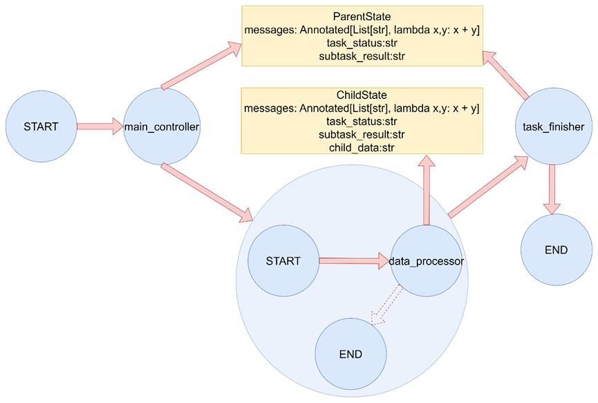

父图导航
使用子图时,可能希望从子图内的某个节点导航到另一个子图(即父图中的另一个节点)。这在实现多智能体交接时特别有用。(跳出子图到父图中的节点)
要实现这一点,可以在Command中指定graph=Command.PARENT:
    将graph设置为Command.PARENT将导航到最近的父图。当从子图节点向父图节点发送更新,且更新的键是父图和子图的共享的状态模式时,必须为父图状态中要更新的键定义一个reducer。
子图节点如何通过Command对象导航回父图,并更新父图的状态:
  5. classParentState(TypedDict):
  7.     task_status:str
  8.     subtask_result:strclassChildState(TypedDict):
  9.     messages: Annotated[list,lambda x, y: x + y]
  10.     task_status:str
  11.     subtask_result:str
  12.     child_data:strdefmain_controller(state: ParentState)-> Command[ParentState]:print("执行节点: main_controller (父图)")return Command(
  13.         update={"messages":[("system","启动子任务")],"task_status":"subtask_started"},
  14.         goto="subgraph_node")deftask_finisher(state: ParentState)->dict:print("执行节点: task_finisher (父图)")return{"messages":[("system","任务完成")],"task_status":"completed"}# 子图节点:数据处理器defdata_processor(state: ChildState)-> Command[ParentState]:print("执行节点: data_processor (子图)")
  15.     processed_data ="处理后的数据"print(f"处理结果: {processed_data}")# 导航回父图的task_finisher节点return Command(
  16.         update={"messages":[("subtask",f"子任务完成: {processed_data}")],"subtask_result": processed_data,"task_status":"subtask_completed"},
  17.         goto="task_finisher",
  18.         graph=Command.PARENT  # 指定导航到父图)defcreate_subgraph():"""创建子图"""
  19.     subgraph_builder = StateGraph(ChildState)
  20.     subgraph_builder.add_node("data_processor", data_processor)
  21.     subgraph_builder.add_edge(START,"data_processor")
  22.     subgraph_builder.add_edge("data_processor", END)return subgraph_builder.compile()# 编译子图defmain():# 创建父图
  23.     parent_builder = StateGraph(ParentState)
  24.     parent_builder.add_node("main_controller", main_controller)
  25.     parent_builder.add_node("task_finisher", task_finisher)
  26.     parent_builder.add_node("subgraph_node", create_subgraph())# 添加子图作为节点
  27.     parent_builder.add_edge(START,"main_controller")
  28.     parent_builder.add_edge("main_controller","subgraph_node")# 编译图
  29.     graph = parent_builder.compile()# 执行图
  30.     initial_state ={"messages":[("user","开始任务")],"task_status":"init","subtask_result":""}print("初始状态:", initial_state)
  31.     result = graph.invoke(initial_state)print("最终状态:", result)if __name__ =="__main__":
  32.     main()

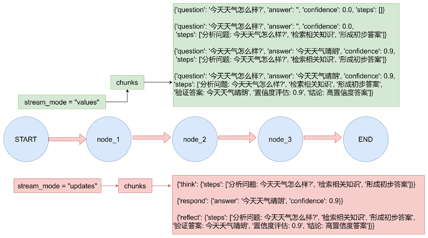

    图状态流式输出:通过updates和values模式获取图状态(也即通过state_schema指定的状态)的更新。子图流式输出:将所有父图和嵌套子图输出内容进行流式输出。大模型tokens流式输出:捕获来自于工具调用,子节点,子图等地方所有的token,并进行流式输出。流式传输自定义数据:直接从工具函数发送自定义更新或进度信号。使用多种流模式:可从values(完整状态)、updates(状态增量)、messages(大语言模型tokens+元数据)、custom(任意用户数据)或debug(详细跟踪)中选择多种模式进行流式输出。
支持的流模式
将以下一种或多种流模式以列表形式传递给stream或astream方法:
模式描述
values在图的每一步之后流式传输状态的完整值。
updates在图的每一步之后流式传输状态更新。如果在同一步骤中进行了多项更新(例如,运行了多个节点),这些更新将被单独流式传输。
custom从图节点内部流式传输自定义数据。
messages从任何调用了大语言模型的图节点流式传输二元组(大语言模型token,元数据)。
debug在图的整个执行过程中尽可能多地流式传输信息。
基本用法
LangGraph有stream(同步)和astream(异步)方法,以迭代器的形式生成流式输出。
**1)**多模式流
将列表作为stream_mode参数传递,以同时流式传输多种模式。流式输出将是(mode, chunk)形式的元组,其中mode是流模式的名称,chunk是该模式所流式传输的数据。
**2)**流图状态
使用流模式updates和values来流式传输图在执行时的状态。
**3)**调试
使用debug流模式,在图的执行过程中流式传输尽可能多的信息。流式输出包括节点名称以及完整状态。
**4)**流式输出子图结果
要在流式输出中包含子图的输出,可以在父图的.stream()方法中设置subgraphs=True。这样将同时流式传输父图和所有子图的输出。
  2. from langgraph.graph import StateGraph, START, END
  3. # 定义状态类型classState(TypedDict):
  4.     question:str
  5.     answer:str
  6.     confidence:float
  7.     steps:listdefthink(state: State):
  8.     question = state["question"]
  9.     steps =[f"分析问题: {question}","检索相关知识","形成初步答案"]return{"steps": steps}defrespond(state: State):
  10.     question = state["question"]if"天气"in question:
  11.         answer ="今天天气晴朗"
  12.         confidence =0.9elif"时间"in question:
  13.         answer ="现在是上午10点"
  14.         confidence =0.8else:
  15.         answer ="这是一个很好的问题"
  16.         confidence =0.7return{"answer": answer,"confidence": confidence
  17.     }defreflect(state: State):
  18.     answer = state["answer"]
  19.     confidence = state["confidence"]
  20.     steps = state.get("steps",[])
  21.     steps.append(f"验证答案: {answer}")
  22.     steps.append(f"置信度评估: {confidence}")if confidence >0.8:
  23.         conclusion ="高置信度答案"elif confidence >0.5:
  24.         conclusion ="中等置信度答案"else:
  25.         conclusion ="低置信度答案"
  26.     steps.append(f"结论: {conclusion}")return{"steps": steps}defmain():# 构建图
  27.     builder = StateGraph(State)
  28.     builder.add_node("think", think)
  29.     builder.add_node("respond", respond)
  30.     builder.add_node("reflect", reflect)
  31.     builder.add_edge(START,"think")
  32.     builder.add_edge("think","respond")
  33.     builder.add_edge("respond","reflect")
  34.     builder.add_edge("reflect", END)
  35.     graph = builder.compile()
  36.     input_state ={"question":"今天天气怎么样?","answer":"","confidence":0.0,"steps":[]}print("--- 1. 使用 stream_mode='values' 模式 ---")print("显示每一步执行后的完整状态:")for chunk in graph.stream(input_state, stream_mode="values"):print(f"  {chunk}")print("\n"+"="*60+"\n")print("--- 2. 使用 stream_mode='updates' 模式 ---")print("只显示每一步的状态更新:")for chunk in graph.stream(input_state, stream_mode="updates"):print(f"  {chunk}")print("\n"+"="*60+"\n")print("--- 3. 同时使用多种流模式 ---")print("同时显示完整状态和状态更新:")for mode, chunk in graph.stream(input_state, stream_mode=["values","updates"]):print(f"  [{mode}]: {chunk}")print("\n"+"="*60+"\n")print("--- 4. 使用 debug 模式 ---")print("显示详细的调试信息:")try:for chunk in graph.stream(input_state, stream_mode="debug"):print(f"  {chunk}")except Exception as e:print(f"  Debug模式可能需要特殊配置: {e}")if __name__ =="__main__":
  37.     main()

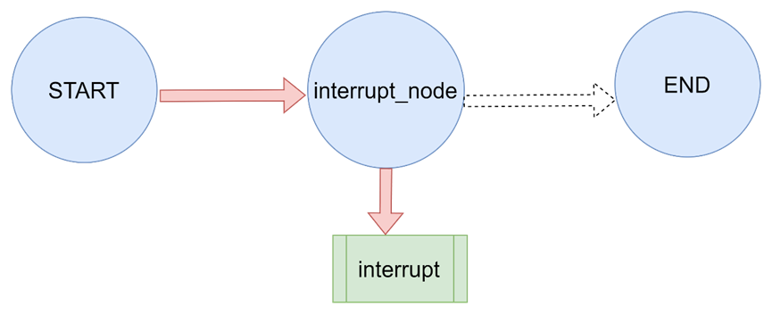

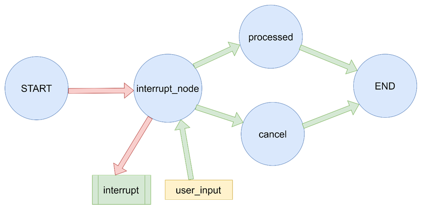

中断(Interrupts)
中断允许在特定点暂停图的执行,并在继续之前等待外部输入。这支持了“人在回路”模式,即需要外部输入才能继续的场景。当中断被触发时,LangGraph会利用其持久化层保存图的状态,并无限期等待,直到恢复执行。
通过在图形节点中的任意位置调用interrupt()函数,即可实现中断功能。该函数接受任何可序列化为JSON的值,并将其提供给调用者。
当需要从中断点继续时,只需调用Command即可。该命令的resume参数将会作为interrupt()函数的返回值,graph随之从当前点继续往下执行。
与静态断点(在特定节点之前或之后暂停,调用compile()时,所传递的interrupt_before / interrupt_after 参数)不同,中断是动态的——它们可以放在代码中的任何位置,并且可以根据应用程序逻辑设置为条件性的。
使用interrupt暂停
interrupt函数会暂停图的执行,并向调用者返回一个值。当在节点内调用interrupt时,LangGraph会保存当前的图状态,并等待用户通过输入来恢复执行。
使用interrrupt时,需要使用checkpointer来保存图状态,langgraph会将图状态保存到特定的thread ID当中。
当调用interrupt时,会发生以下情况:
    图执行会在调用interrupt的确切位置暂停。保存状态,以便之后可以恢复执行。值会被返回给处于__interrupt__状态下的调用方;该值可以是任何可序列化为JSON的值(字符串、对象、数组等)。图会无限期等待,直到你通过响应恢复执行当恢复时,响应会传递回节点,成为interrupt()调用的返回值。
  1. from typing import TypedDict,Annotated
  2. from langgraph.types import interrupt
  3. from langgraph.graph import StateGraph,START,END
  4. from langgraph.checkpoint.memory import MemorySaver
  5. classMyState(TypedDict):
  6.     state_1:str
  7.     state_2:Annotated[list,lambda x,y:x+y]defnode_1(state:MyState):print("entering node_1")
  8.     res = interrupt({"key_1":"value_1","key_2":"value_2"})return{"state_2":res}
  9. graph = StateGraph(MyState)
  10. graph.add_node(node_1)
  11. graph.add_edge(START,"node_1")
  12. graph.add_edge("node_1",END)
  13. checkpointer = MemorySaver()
  14. graph = graph.compile(checkpointer=checkpointer)
  15. config ={"configurable":{"thread_id":1}}
  16. invoke_result = graph.invoke({"state_1":"test","state_2":["1"]},
  17.     config=config
  18. )# 打印结果:[Interrupt(value={'key_1': 'value_1', 'key_2': 'value_2'}, id='d6cb4b6d0bc74b831f81861a50187c87')]print(invoke_result['__interrupt__'])
恢复中断
当中断暂停执行后,可以通过再次调用图并传入包含恢复值的Command来恢复图的运行。恢复值会被传回interrupt调用,使节点能够利用外部输入继续执行。
关于恢复的要点:
    恢复时必须使用与中断发生时相同的线程ID。传递给Command(resume=…)的值会成为interrupt调用的返回值。节点在恢复时会从调用interrupt的节点开头重新启动,因此interrupt之前的所有代码会再次运行。可以将任何可JSON序列化的值作为恢复值传递。
  1. from langgraph.types import Command
  2. #打印结果: {'state_1': 'test', 'state_2': ['1', 'the value returned to interrupt invoke']}
  3. graph.invoke(Command(resume=["the value returned to interrupt invoke"]),config=config)
审批工作流
中断最常见的用途之一是在执行关键操作前暂停并请求批准。例如,希望让用户批准一项API调用、一次数据库更改或其他任何高风险操作。
  1. from typing import Literal, Optional, TypedDict
  2. from langgraph.checkpoint.memory import MemorySaver
  4. from langgraph.types import Command, interrupt
  5. classApprovalState(TypedDict):
  6.     action_details:str
  7.     status:Optional[Literal['pending','approved','rejected']]defapproval_node(state:ApprovalState)->Command[Literal['proceed','cancel']]:print(f"执行节点: approval_node")print(f"操作详情: {state['action_details']}")print("工作流暂停,等待用户审批...")
  8.     decision=interrupt({'question':'批准操作吗?','details':state['action_details']})
  9.     next_node='proceed'if decision else'cancel'print(f"审批决定: {'批准'if decision else'拒绝'},路由到节点: {next_node}")return Command(goto=next_node)defproceed_node(state:ApprovalState):print("执行节点: proceed_node")print("操作已被批准,正在执行...")return{"status":"approved"}defcancel_node(state: ApprovalState):print("执行节点: cancel_node")print("操作已被拒绝,正在取消...")return{"status":"rejected"}defmain():
  10.     builder= StateGraph(ApprovalState)
  11.     builder.add_node('approval',approval_node)
  12.     builder.add_node('proceed',proceed_node)
  13.     builder.add_node('cancel',cancel_node)
  14.     builder.add_edge(START,'approval')
  15.     builder.add_edge('proceed',END)
  16.     builder.add_edge('cancel',END)
  17.     checkpointer=MemorySaver()
  18.     graph=builder.compile(checkpointer=checkpointer)
  19.     config={'configurable':{'thread_id':'hello123'}}print("1. 启动审批工作流...")
  20.     initial = graph.invoke({"action_details":"转账 $500","status":"pending"},
  21.         config=config,)print(f"工作流中断信息: {initial['__interrupt__']}\n")# 模拟用户审批过程print("2. 模拟用户审批过程...")
  22.     interrupt_value=initial['__interrupt__'][0].value
  23.     print("操作详情:", interrupt_value["details"])print("问题:", interrupt_value["question"])whileTrue:
  24.         user_input =input("\n请输入审批决定 (y/n): ").strip().lower()if user_input in['y','yes','是']:
  25.             decision =Truebreakelif user_input in['n','no','否']:
  26.             decision =Falsebreakelse:print("无效输入,请输入 y/yes/是 或 n/no/否")# 使用用户决定恢复执行print(f"\n3. 使用审批决定恢复工作流执行...")
  27.     resumed=graph.invoke(Command(resume=decision),config=config)print(f"最终状态: {resumed}")print(f"操作状态: {resumed['status']}")if __name__ =="__main__":
  28.     main()

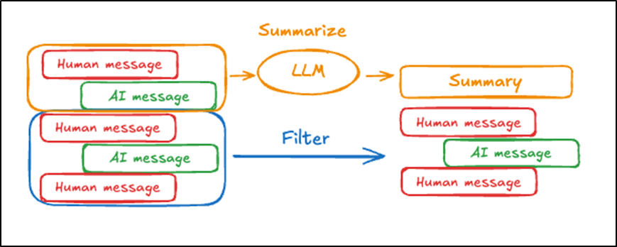

启用短期记忆后,长对话可能会超出大语言模型(LLM)的上下文窗口。常见的解决方案包括:
    修剪消息:删除开头或结尾的N条消息(在调用大语言模型之前)从LangGraph状态中永久删除消息总结消息:总结历史记录中较早的消息,并用摘要替换它们管理检查点以存储和检索消息历史自定义策略(例如,消息过滤等)
这使得智能体能够跟踪对话,同时不会超出大语言模型的上下文窗口。

修剪或删除消息存在一个问题,即清理消息队列时可能会丢失信息。正因为如此,一些应用程序会受益于一种更复杂的方法——使用聊天模型来总结消息历史。
提示词和编排逻辑可用于总结消息历史。
例如,在LangGraph中,你可以扩展MessagesState以包含一个summary键;然后,可以生成聊天历史的摘要,并将任何现有的摘要作为下一次摘要的上下文。在messages状态键中积累了一定数量的消息后,可以调用这个summarize_conversation节点。
  1. defsummarize_conversation(messages: Sequence[BaseMessage], current_summary:str="")->str:ifnot messages:return current_summary

子图
子图是一个用作另一个图中节点的图。子图可用于:
    构建多个智能体系统。在多个图中重用一组节点。分布式开发:当你希望不同的团队独立处理图的不同部分时,你可以将每个部分定义为子图,而且只要遵循子图接口(输入和输出模式),父图就可以在不了解子图任何细节的情况下构建出来。
添加子图时,需要定义父图和子图如何通信:
    从节点调用图—子图从父图的节点内部被调用。将图添加为节点——子图直接作为节点添加到父图中,并与父图共享状态。
使用方式
1)从节点调用 图
实现子图的一种简单方法是从另一个图的节点内部调用一个图。在这种情况下,子图可以与父图具有完全不同的模式(没有共享键)。例如,你可能希望为多智能体系统中的每个智能体保存私人消息历史。如果你的应用程序是这种情况,你需要定义一个节点函数来调用子图。该函数需要在调用子图之前将输入(父级)状态转换为子图状态,并在从节点返回状态更新之前将结果转换回父级状态。
**2)**将图形添加为节点
当父图和子图能够通过模式中的共享状态键(通道)进行通信时,你可以将一个图作为节点添加到另一个图中。例如,在多智能体系统中,智能体通常通过共享的消息键进行通信。
**3)**添加持久性
在编译父图时,你只需提供检查点工具。LangGraph会自动将检查点工具传播到子子图中。
**4)**查看子图状态
启用持久性后,您可以通过相应方法检查图状态(检查点)。要查看子图状态,可使用子图选项。
**5)**流式输出子图结
要在流式输出中包含子图的输出,你可以在父图的stream方法中设置subgraphs选项。这样会同时流式输出父图和所有子图的内容。
