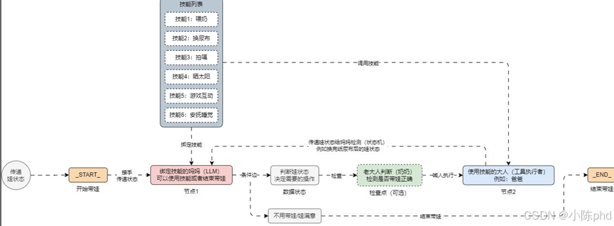

在一个最基础 LangGraph 应用程序中,涵盖了 3 种基本组件:
    状态:状态是图应用程序处理与交互的基础,是图中所有 节点 和 边 的输入,它可以是一个 dict(字典) 或者 Pydantic模型,在 LangGraph 中,状态包括 图的模式(数据结构) 以及如何更新状态的 归纳函数,如果没有设置 归纳函数,则每次节点都会覆盖 状态 的原始数据。节点:节点通常是 Python 函数(同步或异步),其中节点函数的第一个参数是 state(状态),第二个参数是 config(Runnable运行的配置),节点函数的返回值一般都是 状态,整个图的起点被称为开始节点,最后的终点被称为结束节点。
  • 边:边在图中定义了路由逻辑,即不同节点之间是如何传递的,传递给谁,以及图节点从哪里开始,从哪里结束,并且一个节点可以设置多条边,如果有多条边,则下一条边连接的所有节点都会并行运行。
    由于 LangGraph 是一个独立的框架,使用前必须先安装,命令如下
  1. pip install-U langgraph
02. LangGraph 基础组件使用

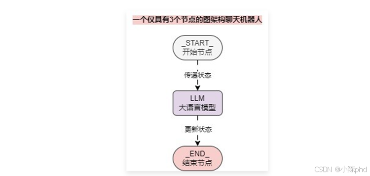

通过上面的图示例,其实可以很容易知道一个 LangGraph 应用程序的组成部分:节点、边、状态,接下来我们来利用这 3 个组件来构建一个最最基础的 图架构应用,仅包含 开始节点、中间节点 和 结束节点 的聊天机器人应用,其图结构如下:
在这个 图架构 应用中,开始节点连接 LLM大语言模型 节点,并且该节点接收 状态数据,并生成对应内容,随后传递给 结束节点。简单来说,节点完成工作。边指示下一步要做什么。
在 LangGraph 中,开始/结束节点 作为特殊节点,并预定义了,导入后即可使用

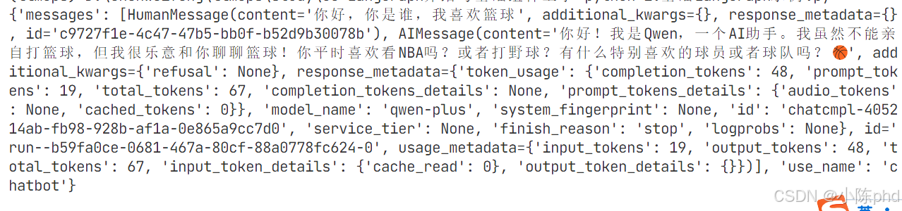

输出内容:
  1. {'messages': [HumanMessage(content='你好,你是?', id='b1bf444b-ad7f-4cf7-bccb-510c85787d32'), AIMessage(content='你好!我是一个人工智能助手,随时准备回答你的问题或帮助你解决问题。有什么我可以帮你的吗?', response_metadata={'token_usage': {'completion_tokens': 27, 'prompt_tokens': 11, 'total_tokens': 38}, 'model_name': 'gpt-4o-mini', 'system_fingerprint': 'fp_80a1bad4c7', 'finish_reason': 'stop', 'logprobs': None}, id='run-97b1f830-8b49-4531-af41-fa26f86b1ded-0', usage_metadata={'input_tokens': 11, 'output_tokens': 27, 'total_tokens': 38})], 'node_name': 'chatbot'}

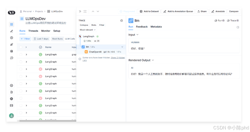

得益于 LangSmith 日志信息的采集,并且编译后的 图架构应用 也是一个 Runnable 可运行组件,所以可以完整观察图的整个运行流程,为后续复杂 图架构应用 开发调试流程可观察提供了基础 。
