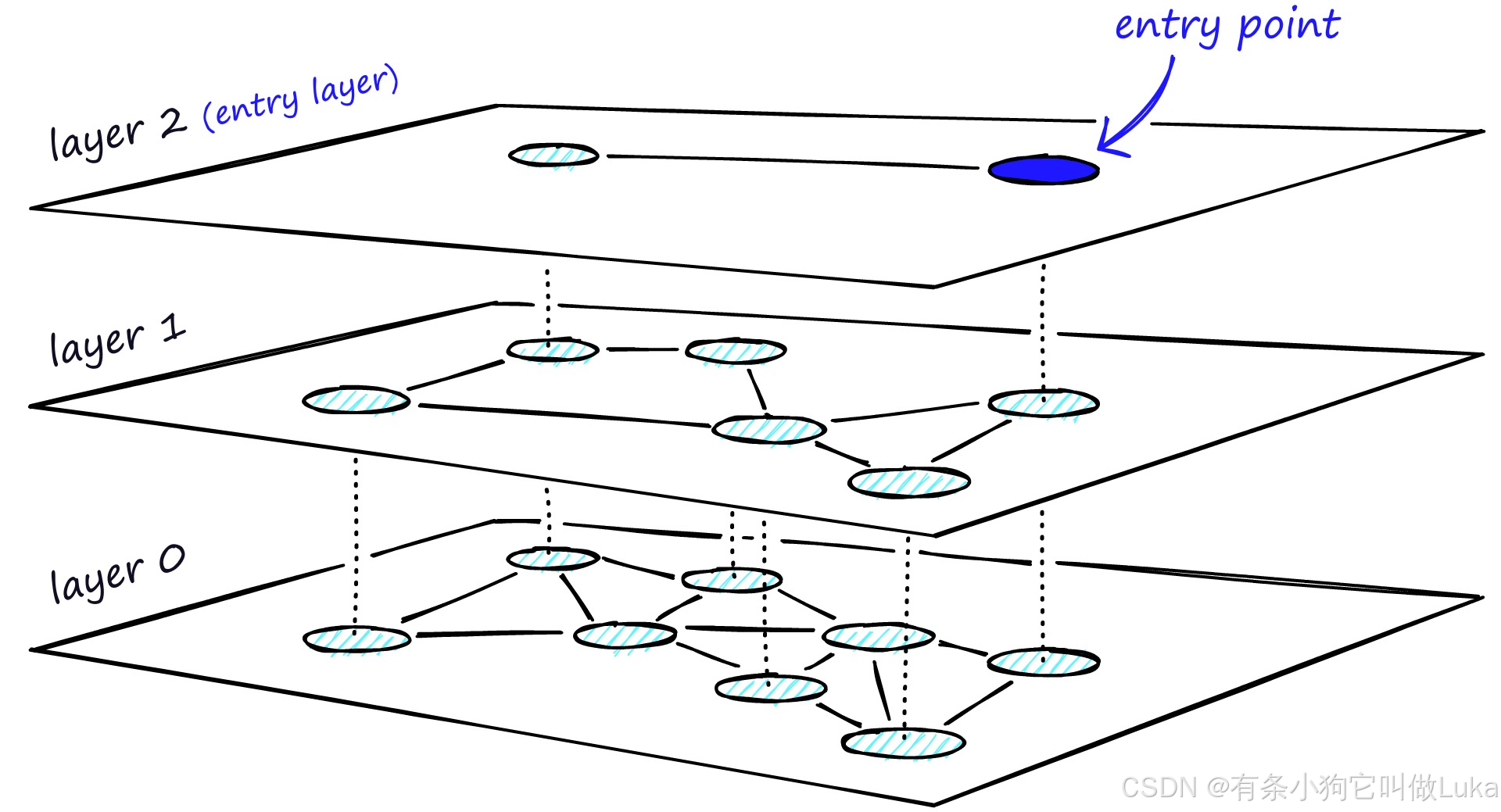

    HNSW
    通过构建一个分层的图结构来组织和索引向量数据。图结构从顶层到底层,每一层的节点和边逐层密集。每个节点代表一个向量,而边则表示向量之间的相似性或接近度。(对应HSNW算法)

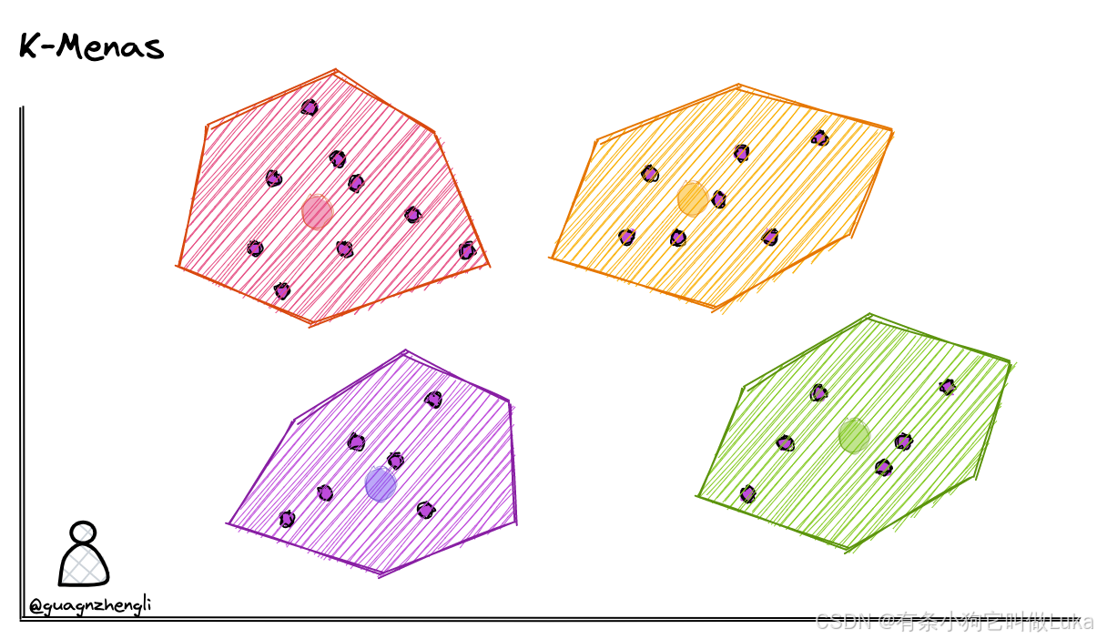

3.聚类算法(K-Means)
将数据分成 k 个类别,其中 k 是预先指定的。以下是 k-means 算法的基本步骤:
(1) 随机选择 k 个初始聚类中心。
(2) 将每个数据点分配到最近的聚类中心。
(3) 计算每个聚类的新中心。
(4) 重复步骤 2 和 3,直到聚类中心收敛或达到最大迭代次数。

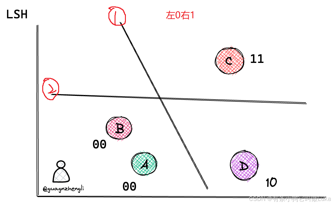

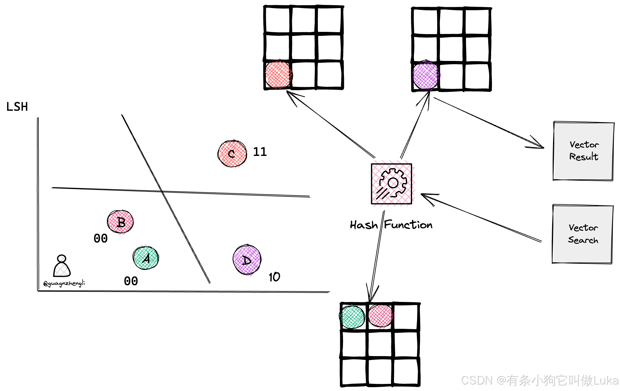

(1)LSH算法(位置敏感性哈希)
LSH 使用一组哈希函数将相似向量映射到“桶”中,从而使相似向量具有相同的哈希值。这样,就可以通过比较哈希值来判断向量之间的相似度。
通常,我们设计的哈希算法都是力求减少哈希碰撞的次数,但是这里反其道行之。
目的是为了找到相似的向量,所以可以专门设计一种哈希函数,使得哈希碰撞的概率尽可能高,并且位置越近或者越相似的向量越容易碰撞,这样相似的向量就会被映射到同一个桶中。
当搜索一个向量时,将这个向量再次进行哈希函数计算,得到相同桶中的向量,然后再通过暴力搜索的方式,找到最接近的向量。如下图如果再搜索一个向量经过了哈希函数,得到了 10 的值,就会直接找到和它同一个桶中相似的向量 D。从而大大减少了搜索的时间。

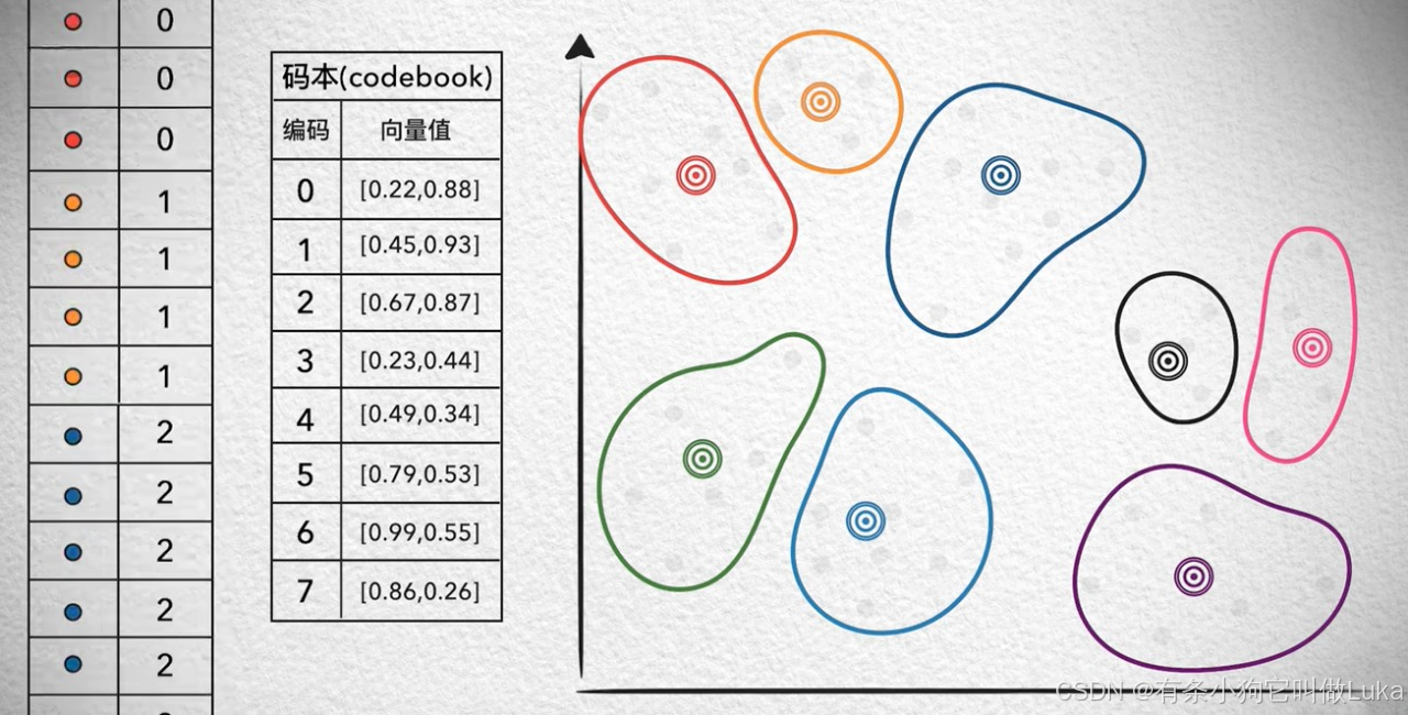

5.PQ算法(乘积量化)
什么叫向量量化?
其实就是找附近既定的点,来当作一个区间的代表,从而简化资料量
比如一个聚类里的所有向量,统一用质心来作为代表。
本质就是为做压缩,降低存储空间使用率。
在大规模数据集中,聚类算法最大的问题在于内存占用太大。这主要体现在两个方面,首先因为需要保存每个向量的坐标,而每个坐标都是一个浮点数,占用的内存就已经非常大了。除此之外,还需要维护聚类中心和每个向量的聚类中心索引,这也会占用大量的内存。
对于第一个问题,可以通过量化 (Quantization) 的方式解决,也就是常见的有损压缩。例如在内存中可以将聚类中心里面每一个向量都用聚类中心的向量来表示,并维护一个所有向量到聚类中心的码本,这样就能大大减少内存的占用。
但是在高维坐标系中,还会遇到维度灾难问题,具体来说,随着维度的增加,数据点之间的距离会呈指数级增长,这也就意味着,在高维坐标系中,需要更多的聚类中心点将数据点分成更小的簇,才能提高分类的质量。否者,向量和自己的聚类中心距离很远,会极大的降低搜索的速度和质量。
例如一个 128 维的向量,需要维护 2^64 个聚类中心,才能维持不错的量化结果,但这样的码本存储大小已经超过维护原始向量的内存大小了。
解决这个问题的方法是将向量分解为多个子向量,然后对每个子向量独立进行量化,比如将 128 维的向量分为 8 个 16 维的向量,然后在 8 个 16 维的子向量上分别进行聚类,因为 16 维的子向量大概只需要 256 个聚类中心就能得到还不错的量化结果,所以就可以将码本的大小从 2^64 降低到 8 * 256 = 2048 个聚类中心,从而降低内存开销。
而将向量进行编码后,也将得到 8 个编码值,将它们拼起来就是该向量的最终编码值。等到使用的时候,只需要将这 8 个编码值,然后分别在 8 个子码本中搜索出对应的 16 维的向量,就能将它们使用笛卡尔积的方式组合成一个 128 维的向量,从而得到最终的搜索结果。这也就是乘积量化(Product Quantization)的原理。
6.HSNW算法
除了聚类以外,也可以通过构建树或者构建图的方式来实现近似最近邻搜索。这种方法的基本思想是每次将向量加到数据库中的时候,就先找到与它最相邻的向量,然后将它们连接起来,这样就构成了一个图。
类似于跳表概念,建立多层次的跳表索引

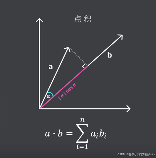

1.内积(点积)(IP)
它计算两个向量之间的点积(内积),所得值越大越与搜索值相似。(比较受到长度的影响,方向不太考虑)
例子:
计算一组科学研究论文的相似度
高被引次数(较长的向量)的论文与其他高被引论文的点积相似度得分更高,因为它们的量级对结果的贡献更大。低被引次数(较短的向量)的论文与高被引次数的论文的点积相似度得分较低,因为它们的量级较小。

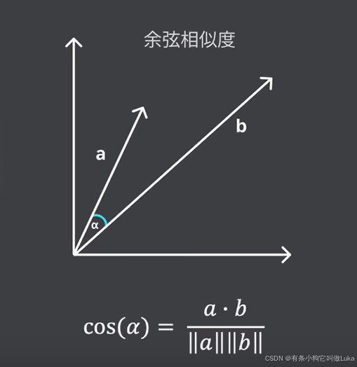

2.余弦相似度(COSINE)
余弦相似度对向量的长度不敏感,只关注向量的方向,所得值越大越与搜索值相似。
余弦相似度(cos (θ))值范围从-1(不相似)到+1(非常相似)
