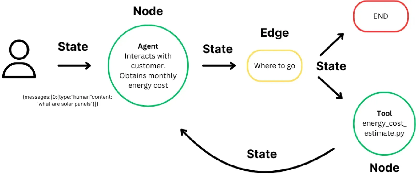

LangGraph 的核心是将代理工作流建模为图。你可以使用三个关键组件来定义代理的行为
    状态:一个共享的数据结构,表示应用程序的当前快照。它可以是任何 Python 类型,但通常是 TypedDict 或 Pydantic BaseModel。节点:编码代理逻辑的 Python 函数。它们接收当前 状态 作为输入,执行一些计算,并返回一个更新的 状态。边:Python 函数,根据当前 状态 确定要执行的下一个 节点。它们可以是条件分支或固定转换。
    通过组合 节点 和 边,你可以创建复杂的循环工作流,随着时间的推移发展 状态。但是,真正的力量来自于 LangGraph 如何管理 状态。需要强调的是:节点 和 边 不过是 Python 函数——它们可以包含 LLM 或简单的 Python 代码。
    简而言之:节点完成工作。边指示下一步要做什么。
LangGraph 的底层图算法使用 消息传递 来定义一个通用程序。当一个节点完成其操作时,它会沿着一条或多条边向其他节点发送消息。这些接收节点然后执行其函数,将结果消息传递给下一组节点,并且该过程继续进行。受到 Google 的 Pregel 系统的启发,该程序以离散的“超级步骤”进行。
超级步骤可以被认为是图节点上的单个迭代。并行运行的节点属于同一个超级步骤,而顺序运行的节点则属于不同的超级步骤。在图执行开始时,所有节点都处于 inactive 状态。当节点在任何传入边(或“通道”)上收到新消息(状态)时,它将变为 active 状态。然后,活动节点运行其函数并响应更新。在每个超级步骤结束时,没有传入消息的节点通过将其标记为 inactive 来投票 halt。当所有节点都处于 inactive 状态且没有消息在传输中时,图执行终止。
