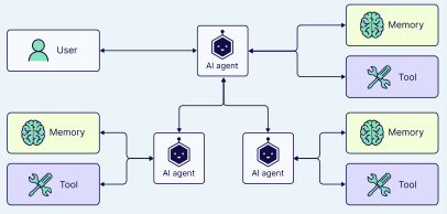

1.1 单智能体 vs. 多智能体架构
起初,单智能体方法(即一个 AI 智能体可以处理所有事情,从浏览器导航到文件操作)可能是合理的。然而,随着时间的推移,随着任务变得更加复杂和工具数量的增长,我们的单智能体方法将开始面临挑战。
理解AI 智能体:多智能体架构-4.png
当智能体开始出现异常行为时,我们会注意到以下影响,其原因可能包括:
    工具过多:智能体对使用哪些工具和/或何时使用感到困惑。上下文过多:智能体越来越大的上下文窗口包含了过多的工具信息。错误过多:由于职责过于宽泛,智能体开始产生次优或不正确的结果。
当我们开始自动化多个不同的子任务(如数据提取或报告生成)时,可能就到了分离职责的时候了。通过使用多个 AI 智能体,每个智能体专注于自己的领域和工具集,我们可以提高解决方案的清晰度和质量。这不仅使智能体变得更有效,而且也简化了智能体本身的开发。

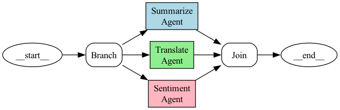

2.1.1 并行 (Parallel)
多个智能体同时处理任务的不同部分。
理解AI 智能体:多智能体架构-6.png
示例:我们希望使用 3 个智能体同时对给定文本进行摘要、翻译和情绪分析。
理解AI 智能体:多智能体架构-7.png

    并行性:三个任务(摘要、翻译、情绪分析)同时运行,减少了总处理时间。独立性:每个智能体独立地对输入文本进行操作,执行期间不需要智能体间通信。协调:(代码中的)队列确保结果安全收集并按顺序显示。现实用例:摘要、翻译和情绪分析是常见的 NLP 任务,尤其对于较长的文本,能从并行处理中受益。
