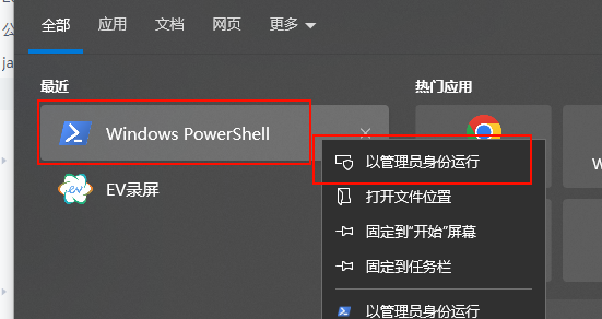

管理员运行powershell

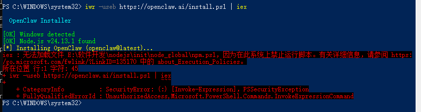

直接安装会报错,禁止运行脚本。
执行查看 检查当前执行策略
Get-ExecutionPolicy
Restricted
:禁止运行任何脚本(默认值)。
RemoteSigned
:允许运行本地脚本,远程脚本需签名。
Unrestricted
:允许所有脚本(不推荐长期使用)。
全局修改(需要管理员权限)
Set-ExecutionPolicy RemoteSigned

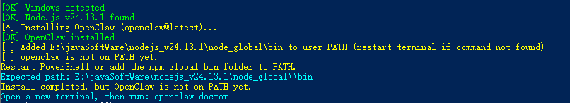

再执行以下命令进行安装。
iwr -useb https://openclaw.ai/install.ps1 | iex
安装完成。
添加环境变量 ,path 增加 以上 安装路径。

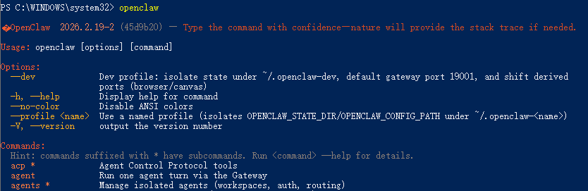

运行新手引导:openclaw onboard --install-daemon
快速检查:openclaw doctor

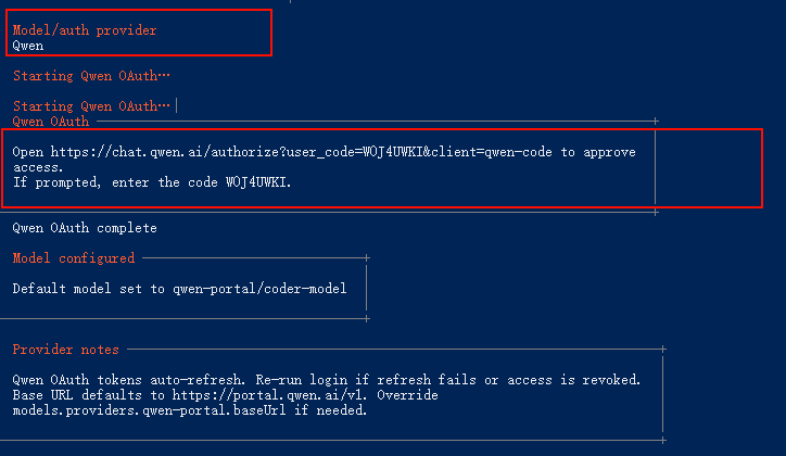

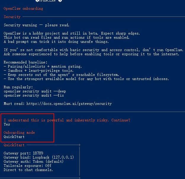

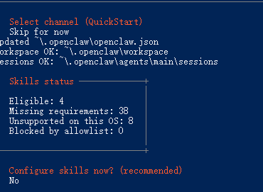

首先运行openclaw onboard --install-daemon
依次选择 Yes QuicStart
模型选择的国内的Qwen ,自动打开页面登录授权即可。
默认模型选择 keep current
后续全部选择跳过,和no。如果有需要后续再在控制台进行配置就行。

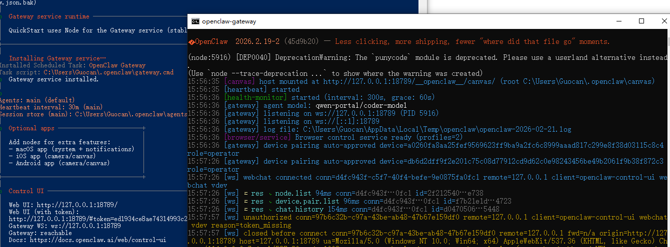

网关安装完成后,可以进行页面访问。

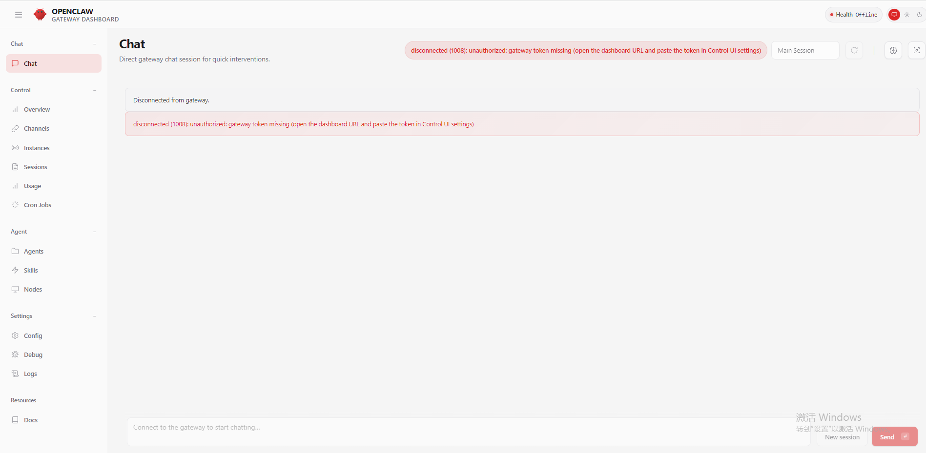

此时打开控制台管理页面 发现有个报错。
执行下

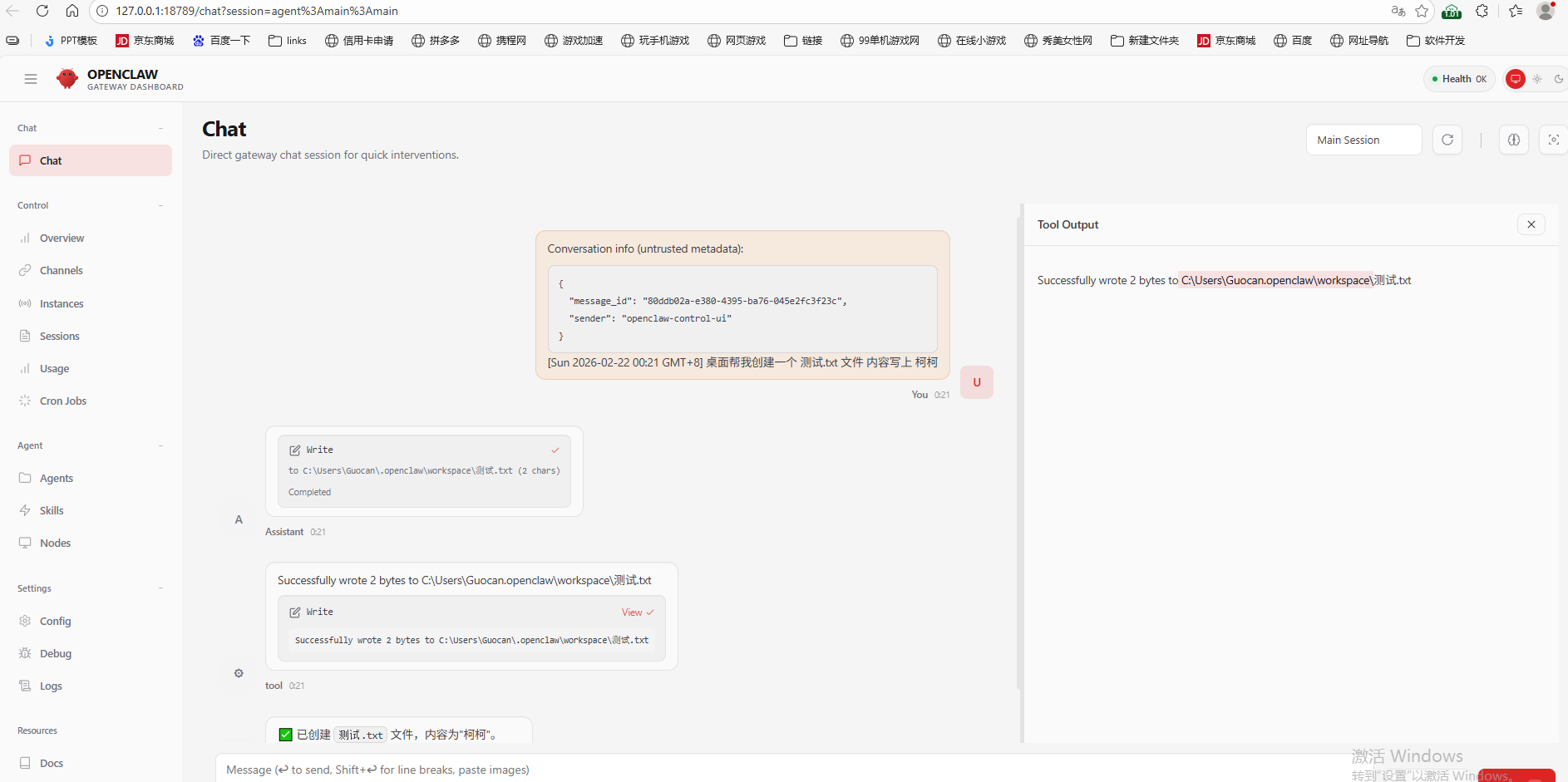

打开仪表板:openclaw dashboard
做一个小测试,确认正常生成了。
安装到本机后,重启后需要重新开启网关。
启动 Gateway 网关
关掉了网关或关机了重启了,只需要重新运行网关即可。
如果你在新手引导期间安装了服务,Gateway 网关应该已经在运行:
openclaw gateway status
手动运行(前台):
openclaw gateway --port 18789 --verbose
