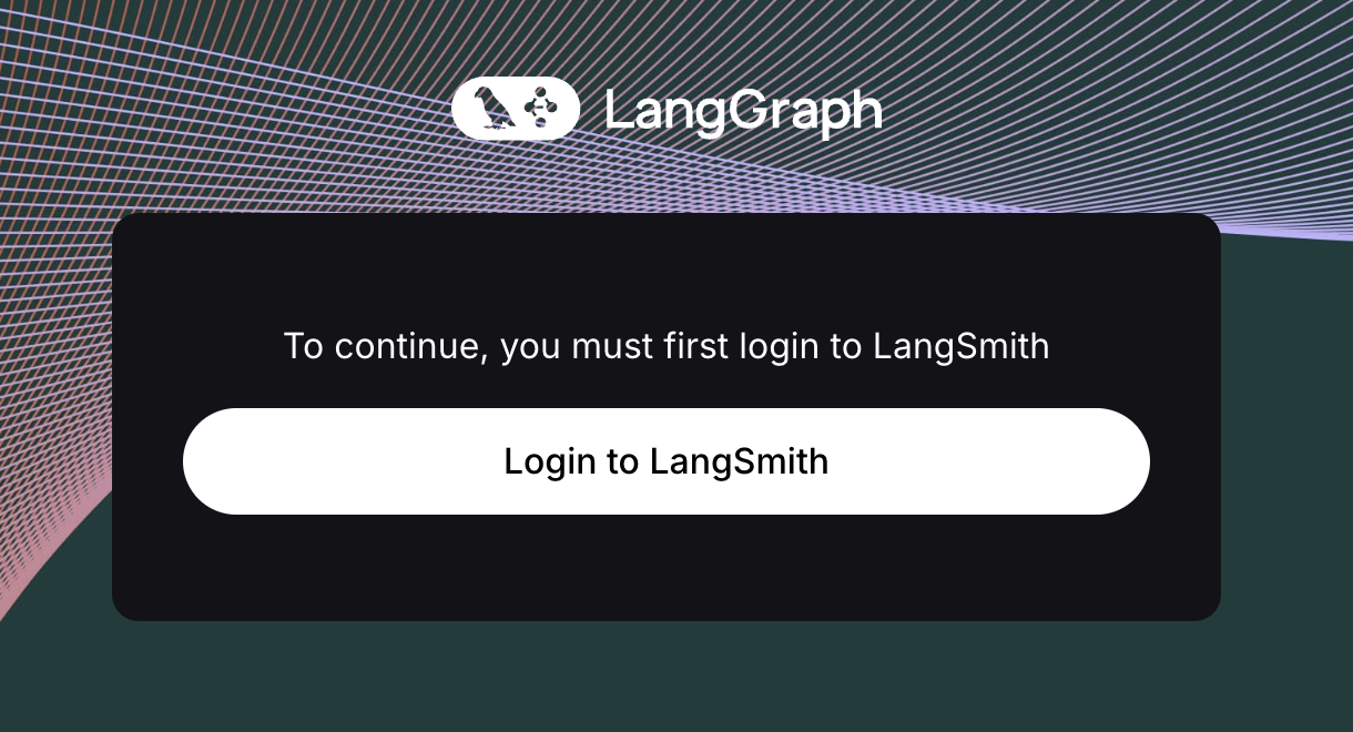

首次打开LangGraph Studio桌面应用时,需要通过 LangSmith 登录。

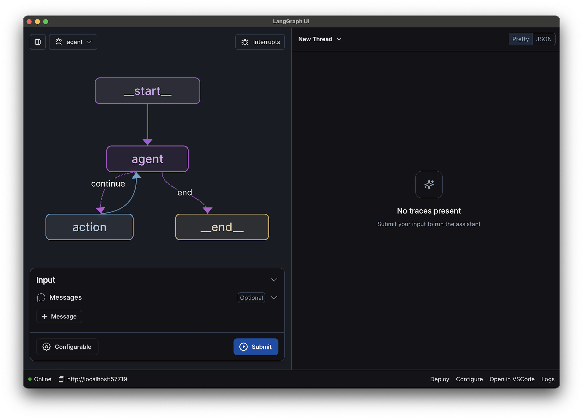

选择有效项目后,LangGraph Studio 将启动 LangGraph API 服务器,您应该会看到一个呈现图形的UI。
三、调用图
现在我们可以运行 graph 了!LangGraph Studio允许您使用不同的输入和配置运行图形。
开始新的运行
要开始新的运行:
    在下拉框(左侧窗格的左上角)中,选择一个图形。在我们的示例中,该图形称为agent。图形列表对应于langgraph.json配置中的graphs键。在左侧窗格的底部,编辑Input部分。单击Submit以调用选定的图形。在右侧窗格中查看调用的输出。
