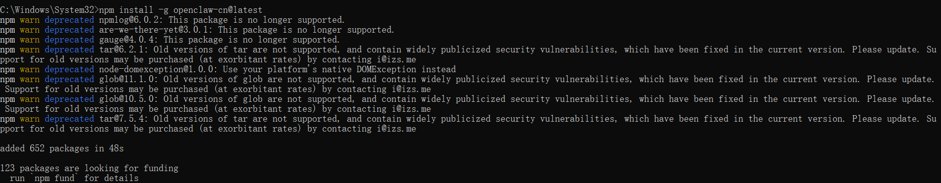

通过npm 安装OpenClaw
  1. npminstall-g openclaw-cn@latest
检查是否安装成功、查看版本
  1. openclaw-cn --version

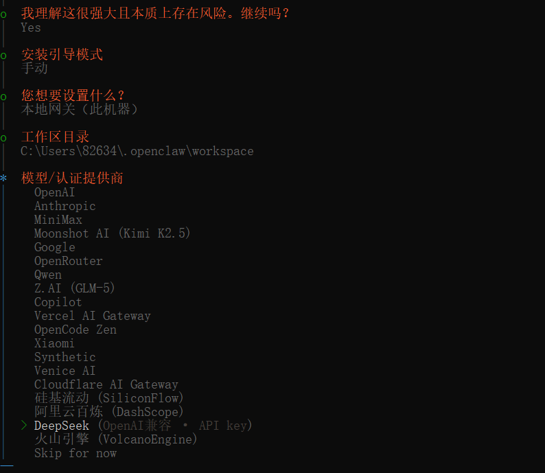

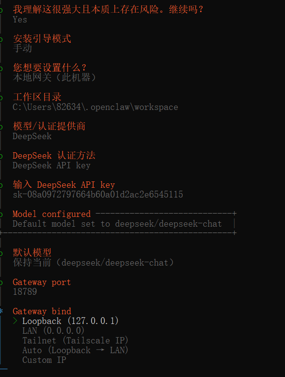

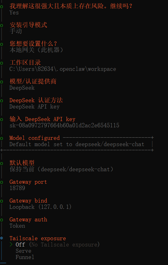

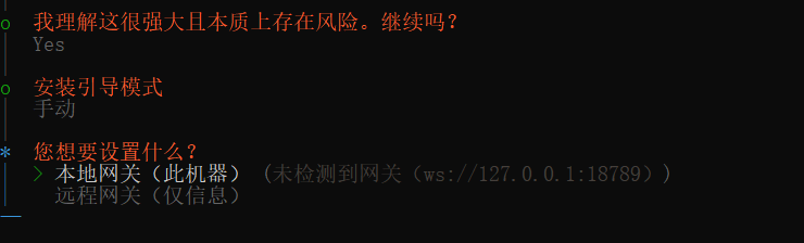

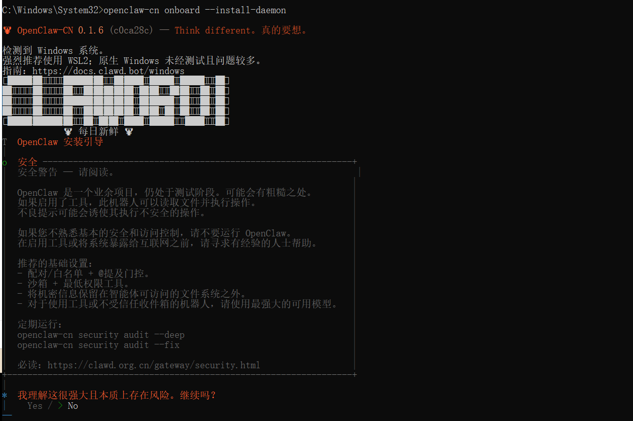

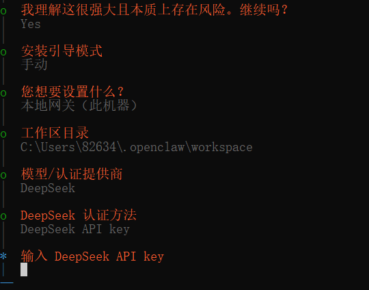

运行安装向导

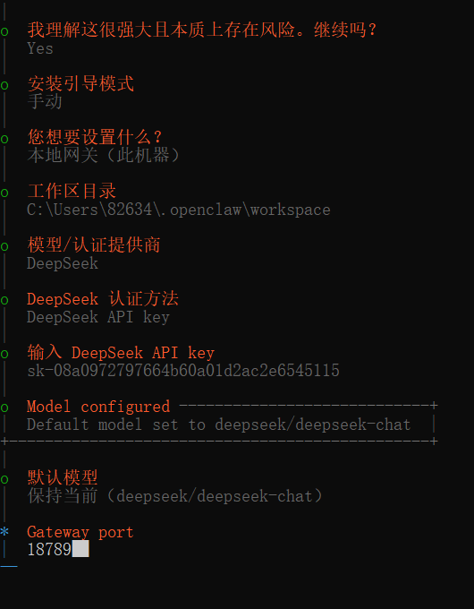

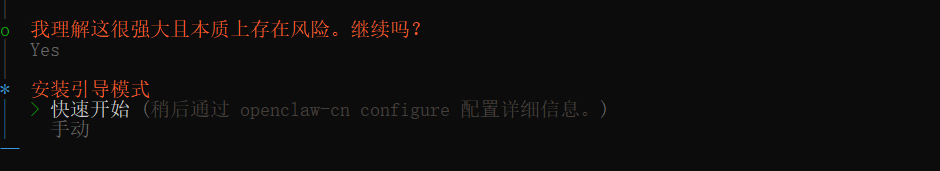

  1. openclaw-cn onboard --install-daemon

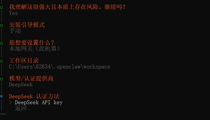

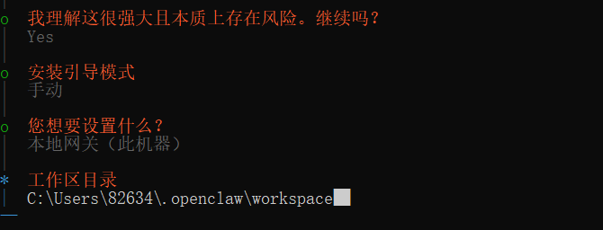

点击键盘的左右箭头,选择yes后敲回车
敲上下箭头,选择“手动”后敲回车
选“本地网关”
默认工作区目录,直接敲回车

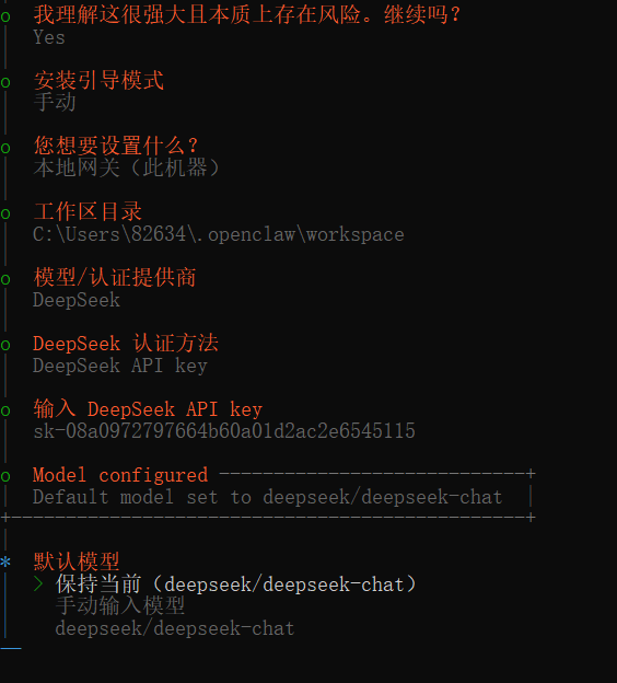

选择deepseek模型,敲回车
敲回车后如图

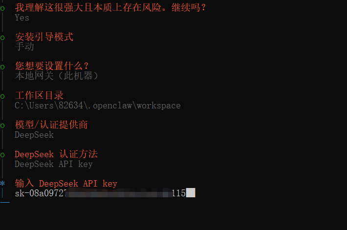

选择“DeepSeek API key”后回车

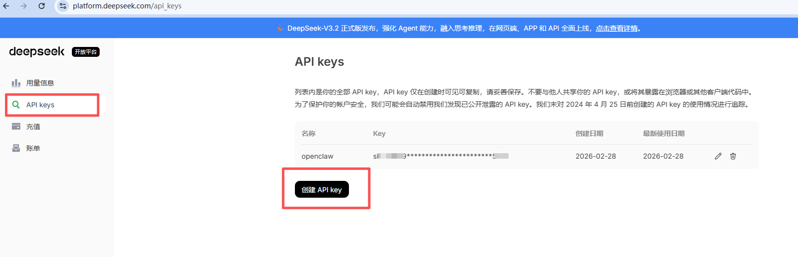

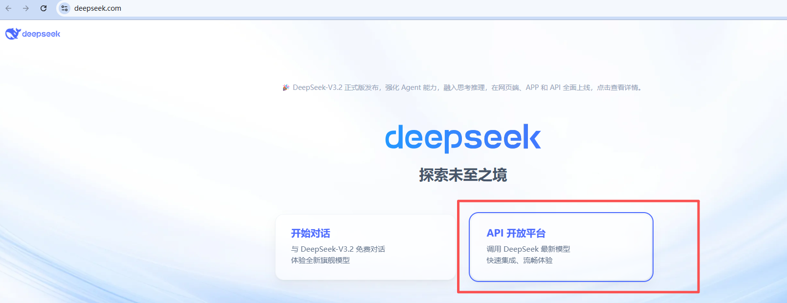

此时,要求输入deepseek官网的API key,所以我们需要登录deepseek找到自己的APIkey,打开 deepseek官网
创建自己的APIkey
注意:
    创建后一定记得复制出来保存一下,因为只能复制一次,以后就不能复制了。记得充值,不充值的话,后边是无法调用大模型的

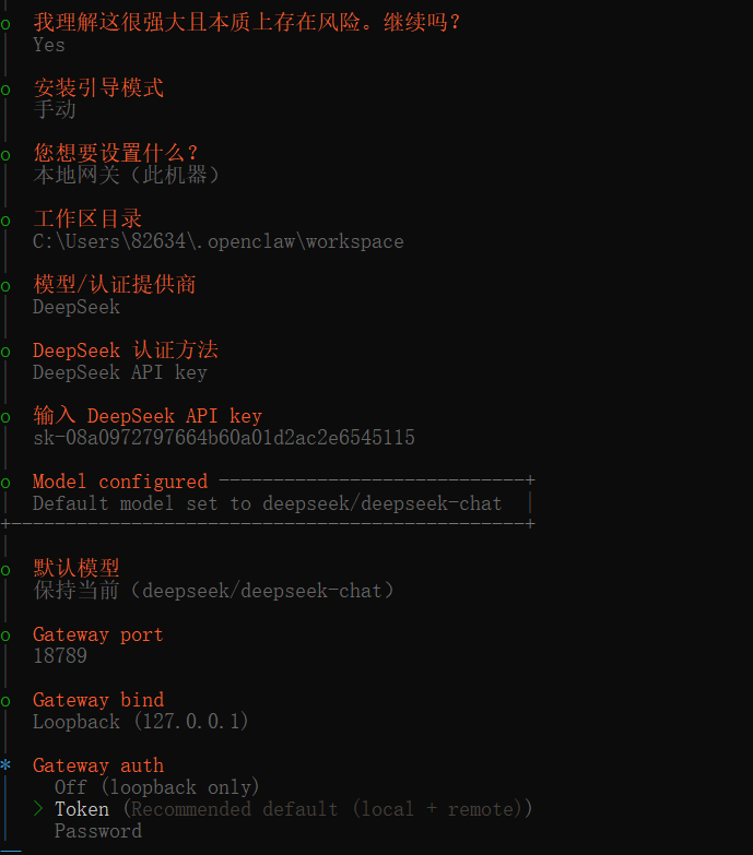

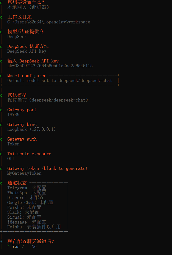

将我们复制好的APIkey,粘贴到cmd窗口里
敲回车后如图,选择“保持当前(deepseek/deepseek-chat)”

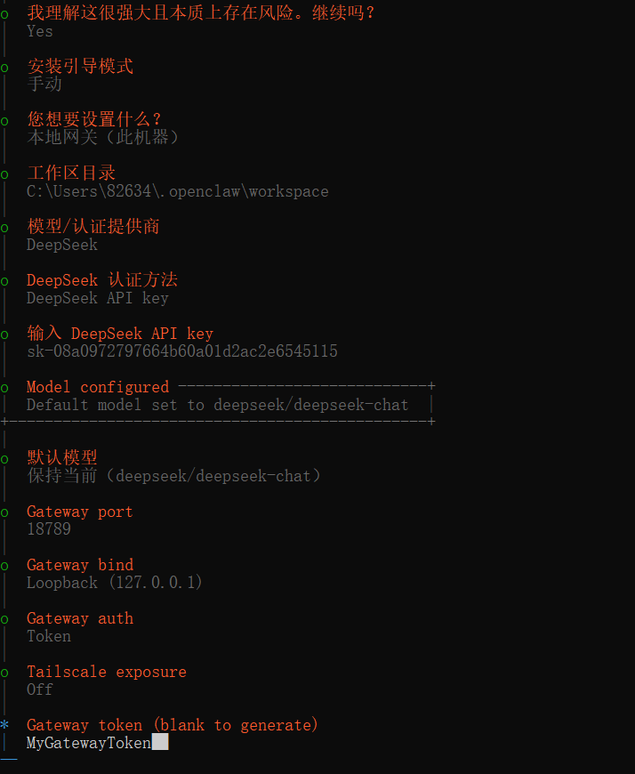

端口不需要改,直接回车
选择“Loopback (127.0.0.1)”,回车
选择“Token”,回车
选择“Off”,回车
这里需写一个网关名称,可以随意写,我写的是 MyGatewayToken,如图

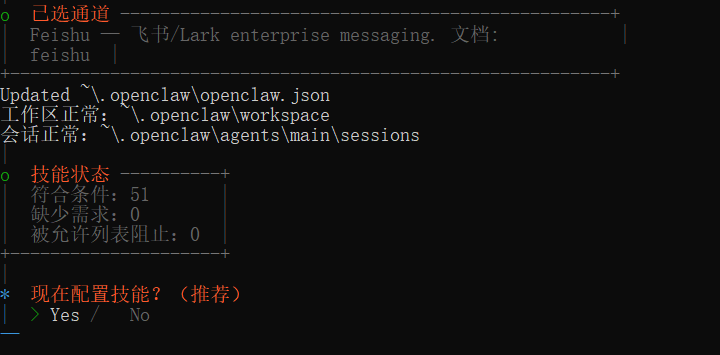

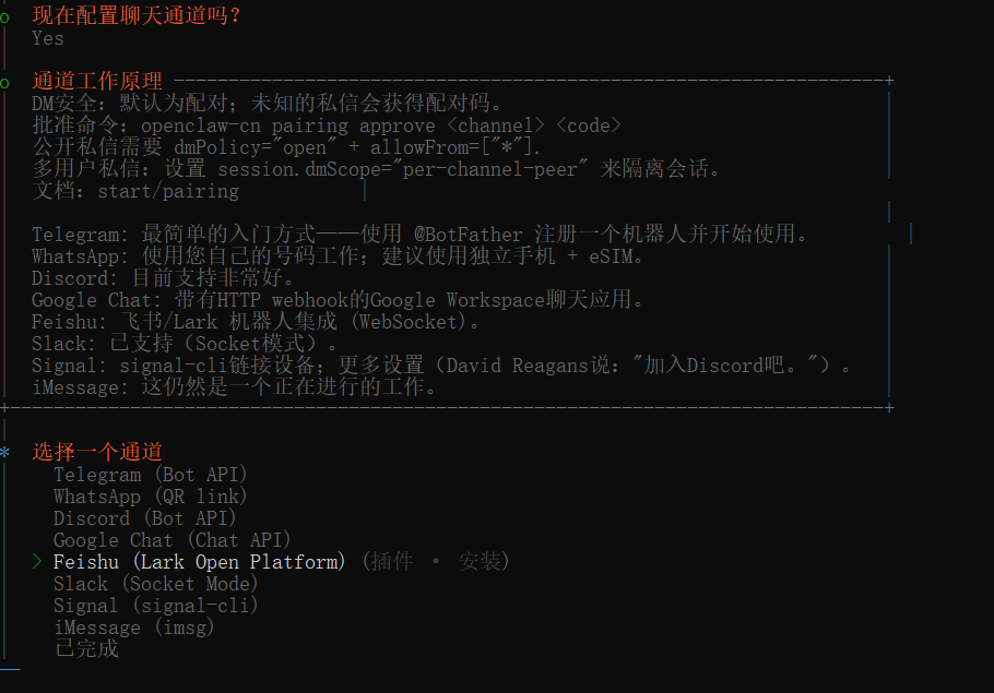

回车后,提示开始配置聊天通道,选择“yes”后回车

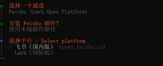

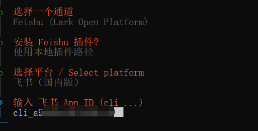

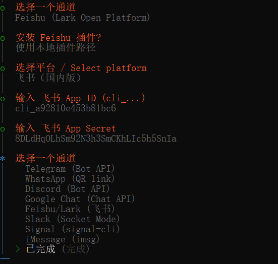

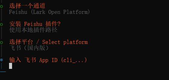

这里我们选择飞书

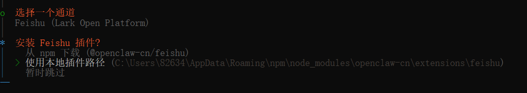

选择使用本地插件路径
选择“飞书国内版”

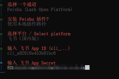

此时,提示要输入飞书AppID

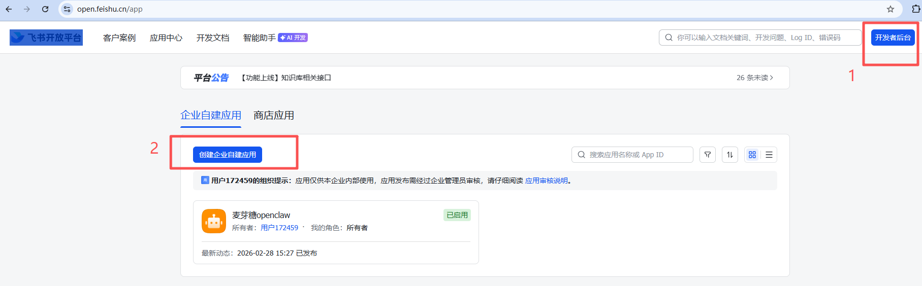

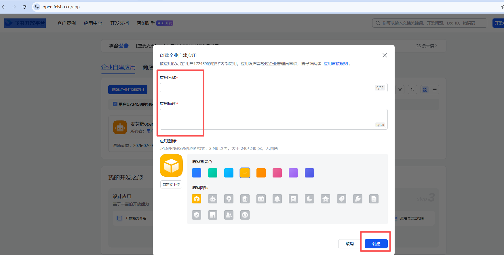

我们需要打开飞书开放平台,登录自己的账号
这里信息随便填

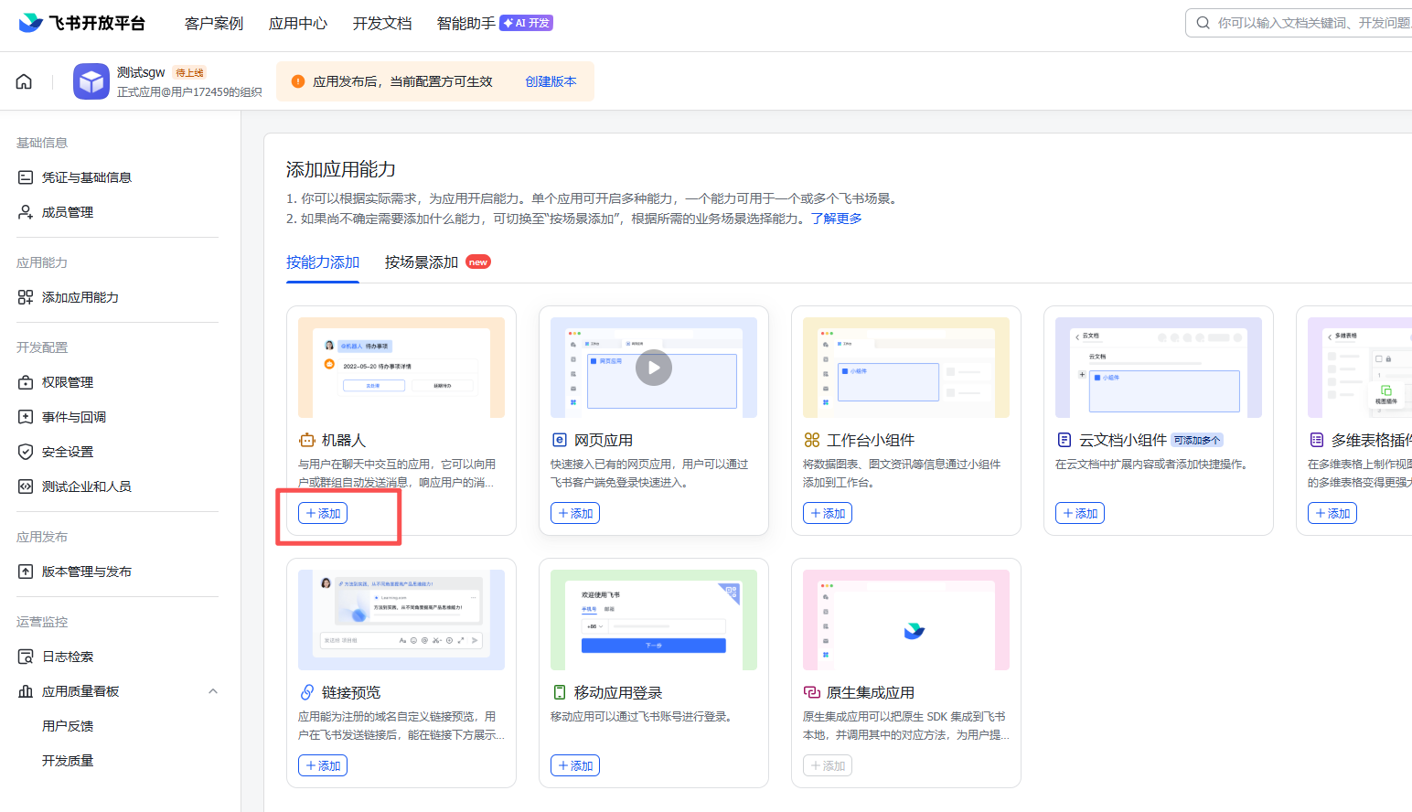

添加机器人

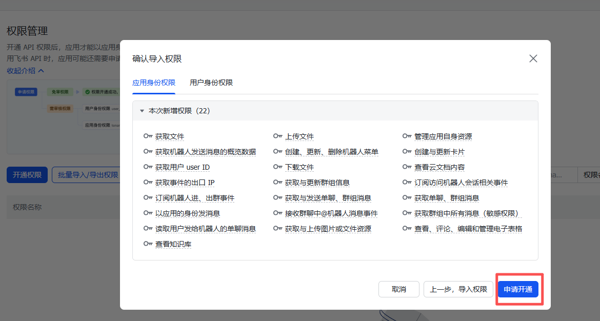

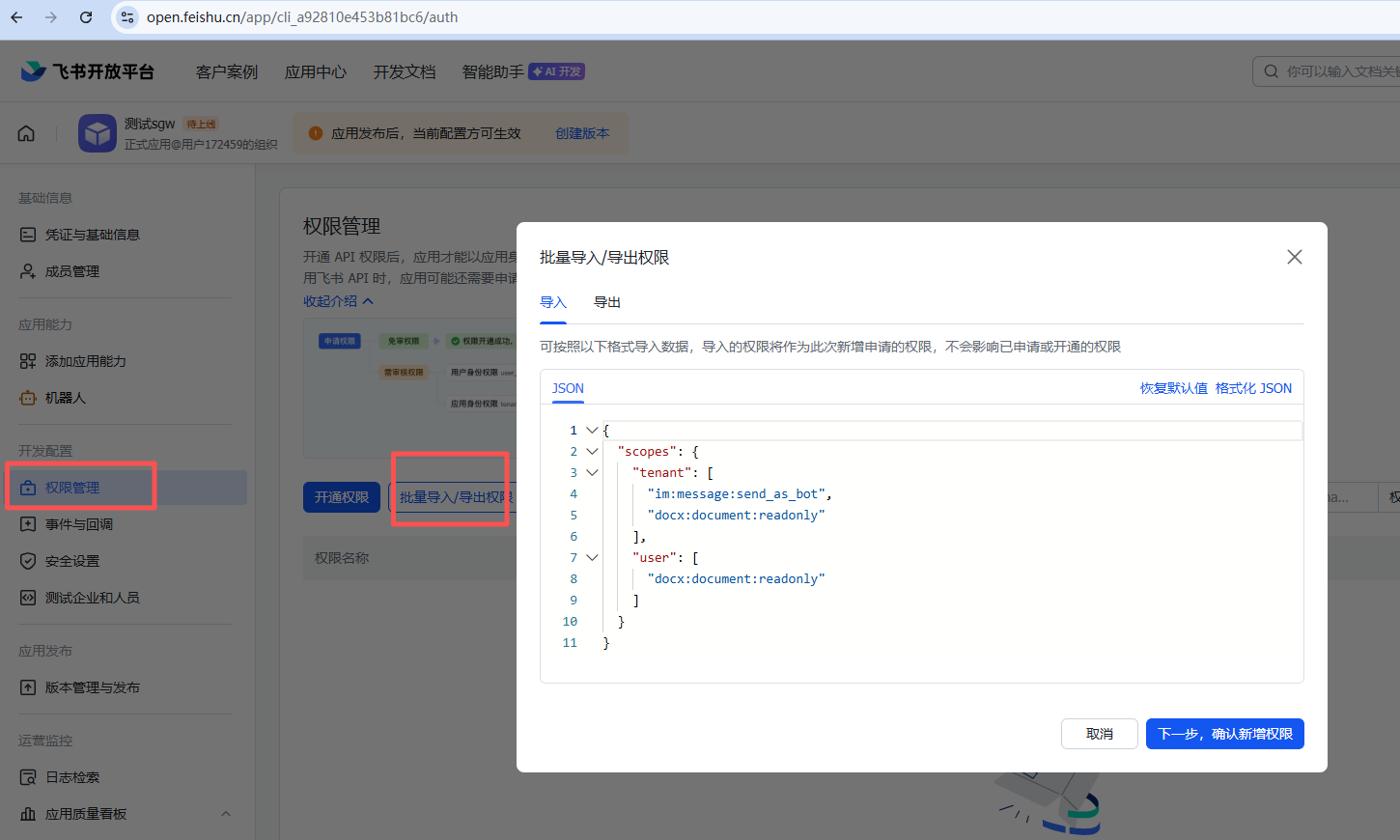

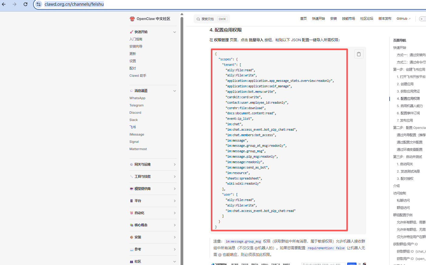

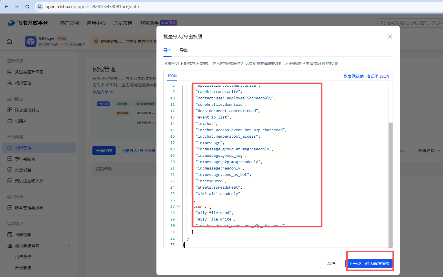

权限管理→批量导入权限
打开飞书官网,寻找权限的json格式数据,权限官网,打开后,往下划动页面,复制如下内容
粘贴进来(注意,要先删除之前的配置,然后再粘贴进来)

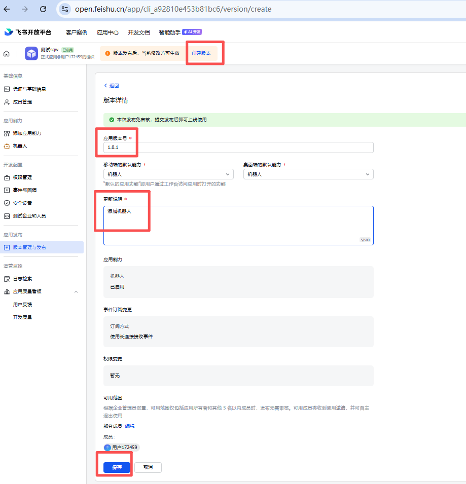

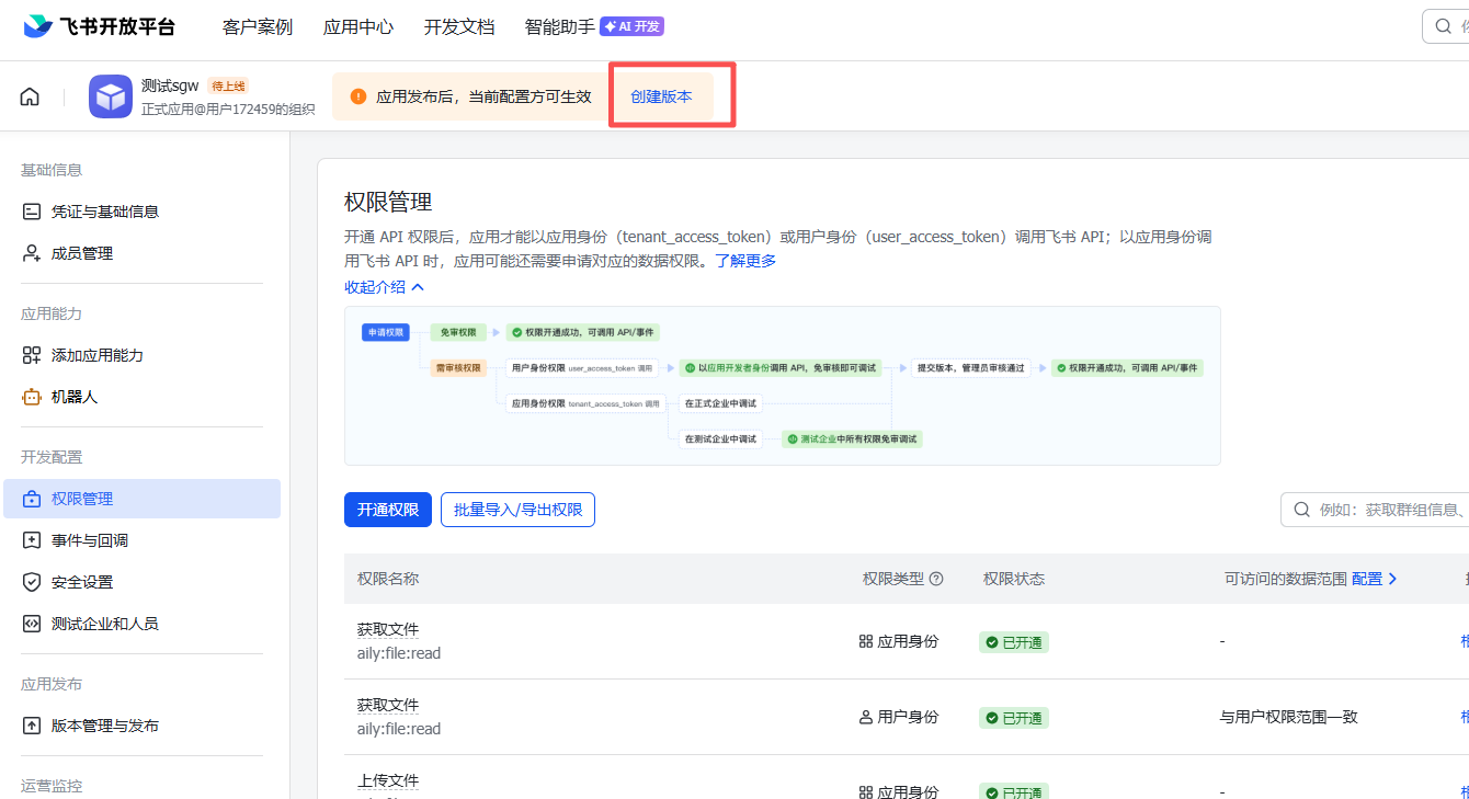

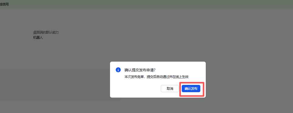

申请开通

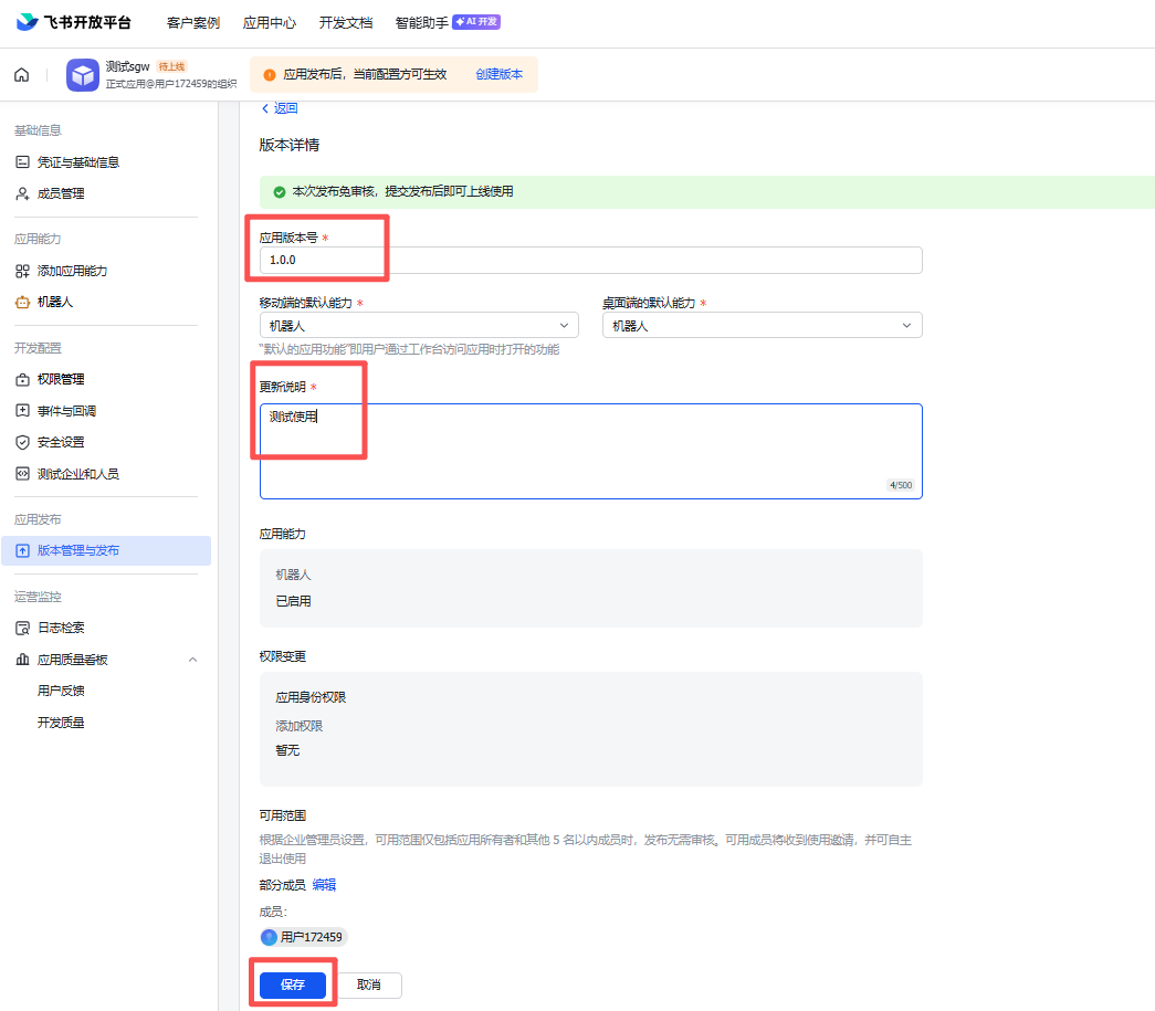

点击“创建版本”
填写信息后,保存
发布

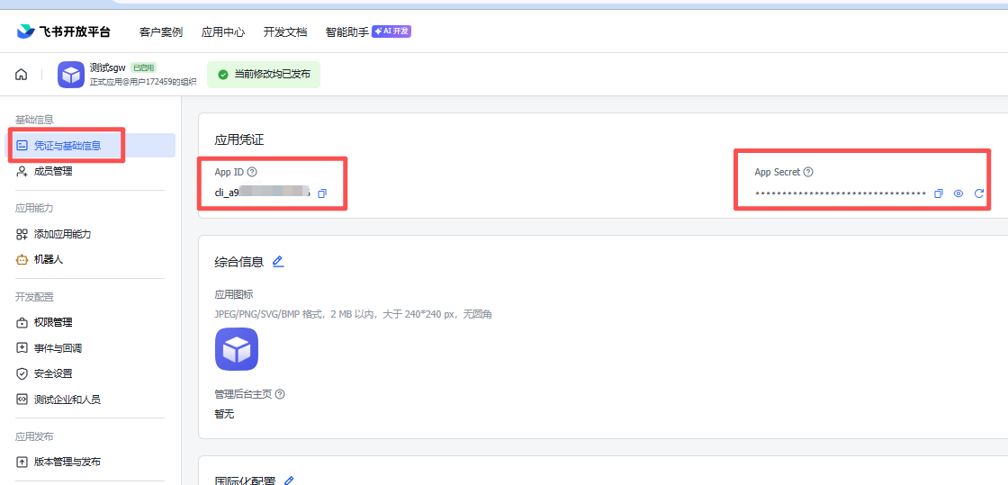

点击“凭证与基础信息”,得到AppID和AppSecret的值,将这俩值复制出来备用
回到CMD窗口,在这里粘贴上AppID的值后回车
再粘贴上AppSecret的值后回车
选择“已完成”回车

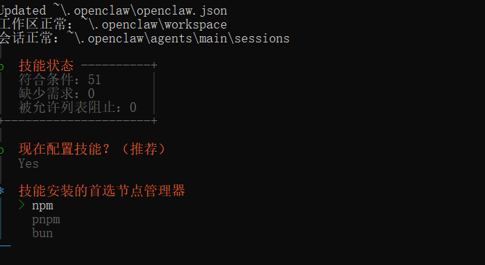

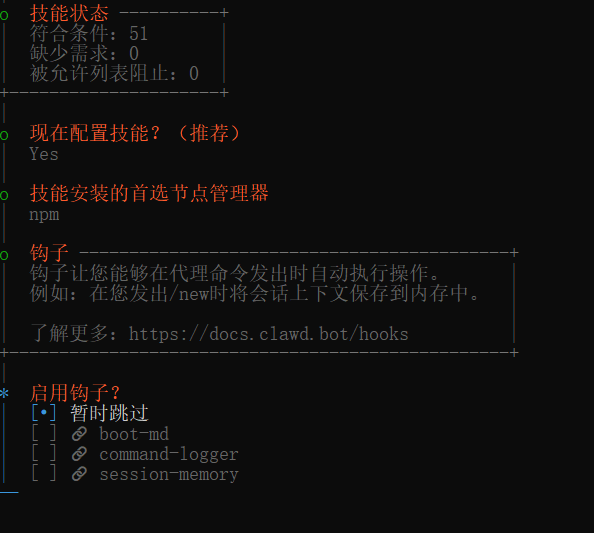

选择npm回车
回车后看到如下图

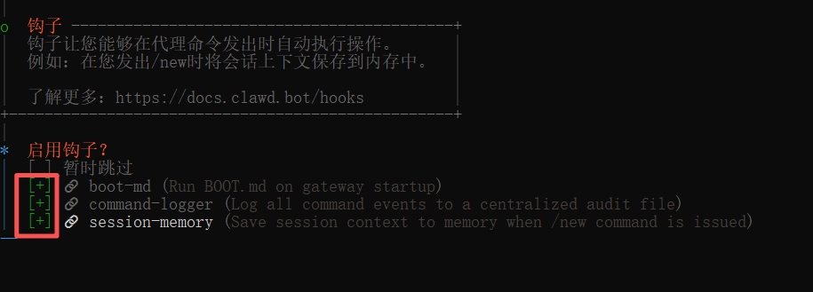

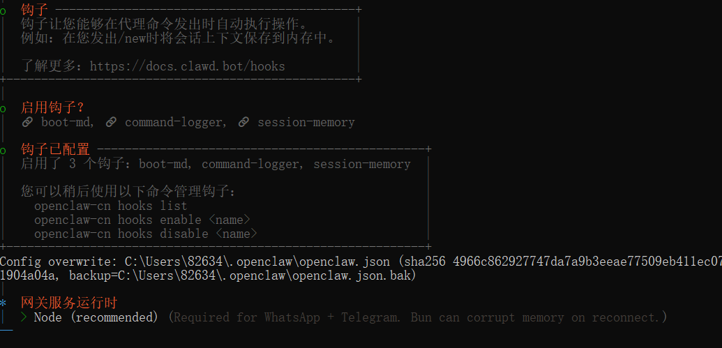

需要注意,这里是多选,不能直接回车,直接回车会有一堆问题。我们使用上下箭头,然后敲击space空格键选择boot-md、command-logger、session-memory
如上图,变为+后代表选中了,然后敲回车结果如下。
继续敲回车

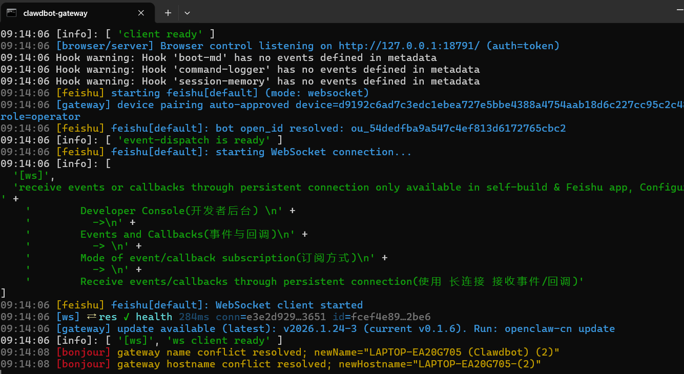

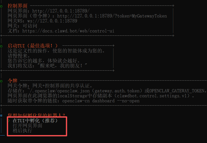

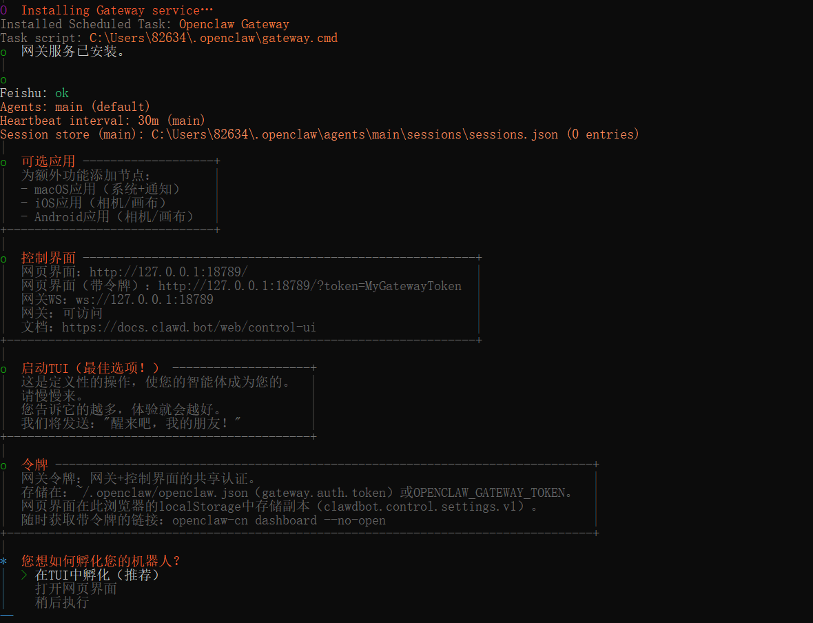

此时已经安装成功了。新窗口我们先不管,回到之前的cmd窗口,有如下三个选项

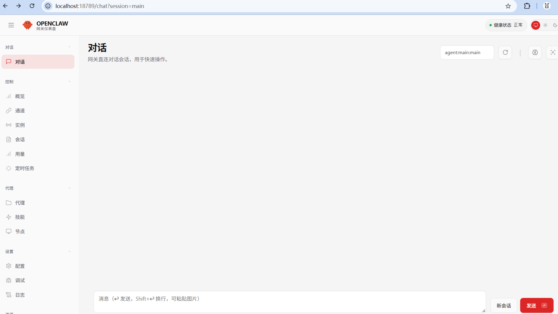

其中“在TUI中孵化(推荐)”代表接下来在命令行与大模型进行交互,“打开网页界面”代表接下来在浏览器进行交互。我们选择“打开网页界面”,敲回车,会自动打开浏览器。如下
此时本地部署正式完成。想要关闭服务的话,直接关闭cmd窗口即可。

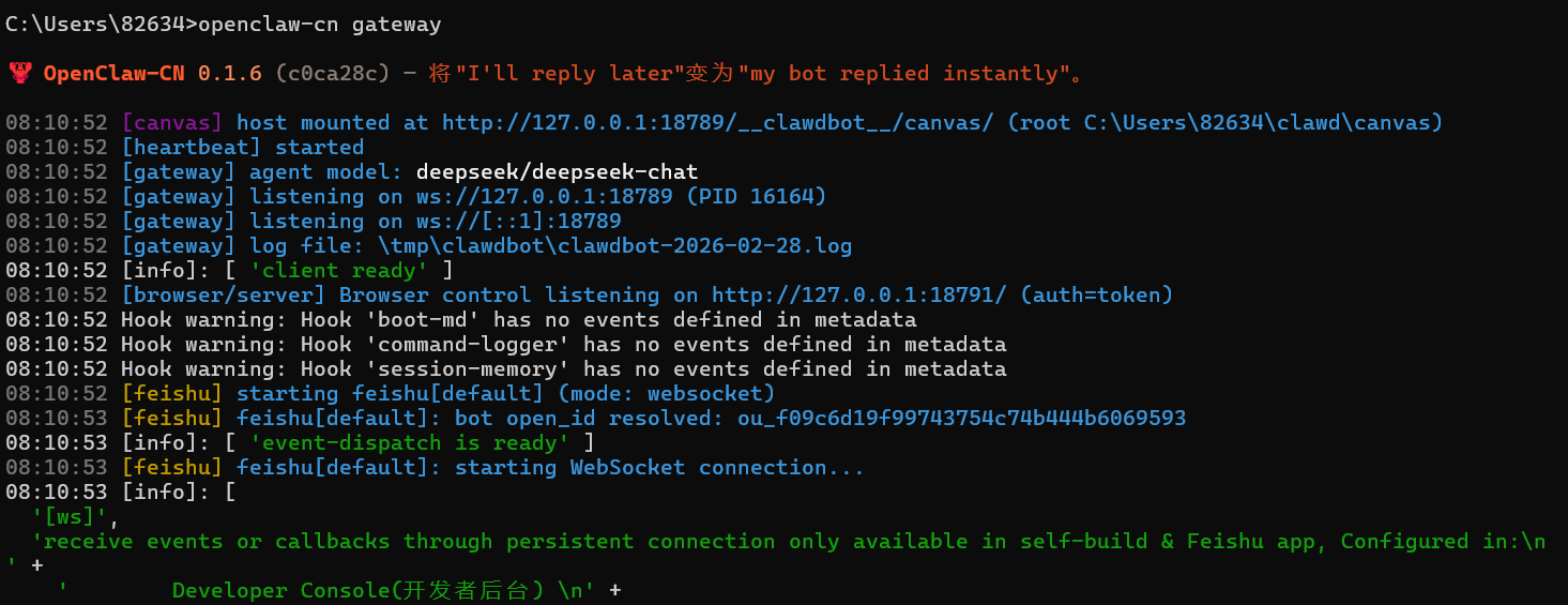

以后启动openclaw
  1. # 启动
  2. openclaw gateway run

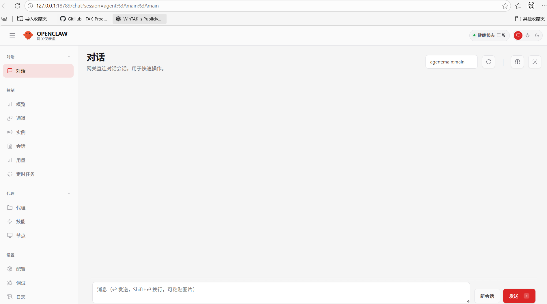

浏览器访问:http://localhost:18789/chat?session=main&token=MyGatewayToken
注意:参数里的MyGatewayToken是你前边设置过的,不是随便写的
浏览器访问结果如下:

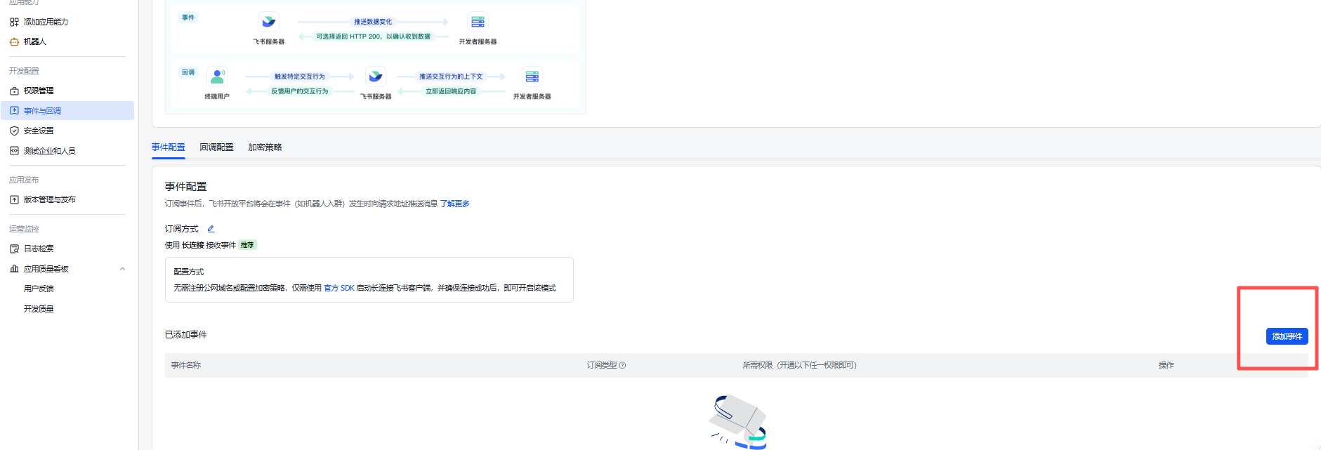

此时,我们只是在本地部署完毕了,但是飞书机器人还不能实时与我们本地openclaw交互,需要在飞书继续做一些配置

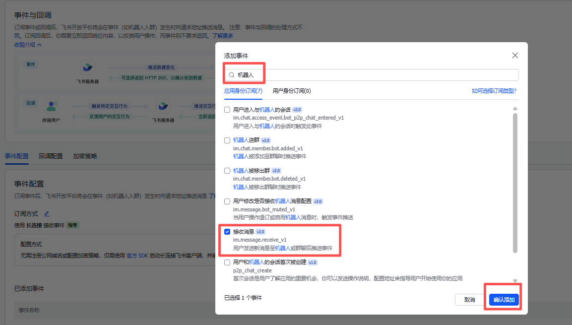

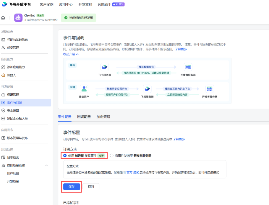

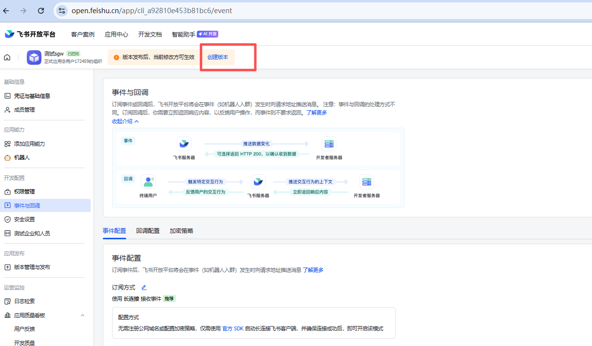

我们继续添加事件,填入官方设置好的事件名
搜索“机器人”,点击添加
保存好之后,我们和之前一样,需要重新发布一个版本
填写内容

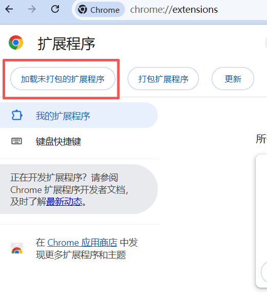

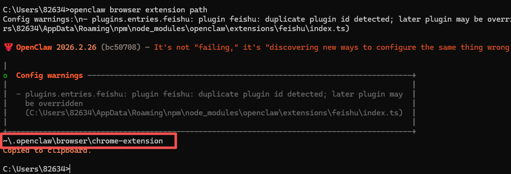

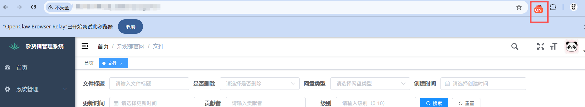

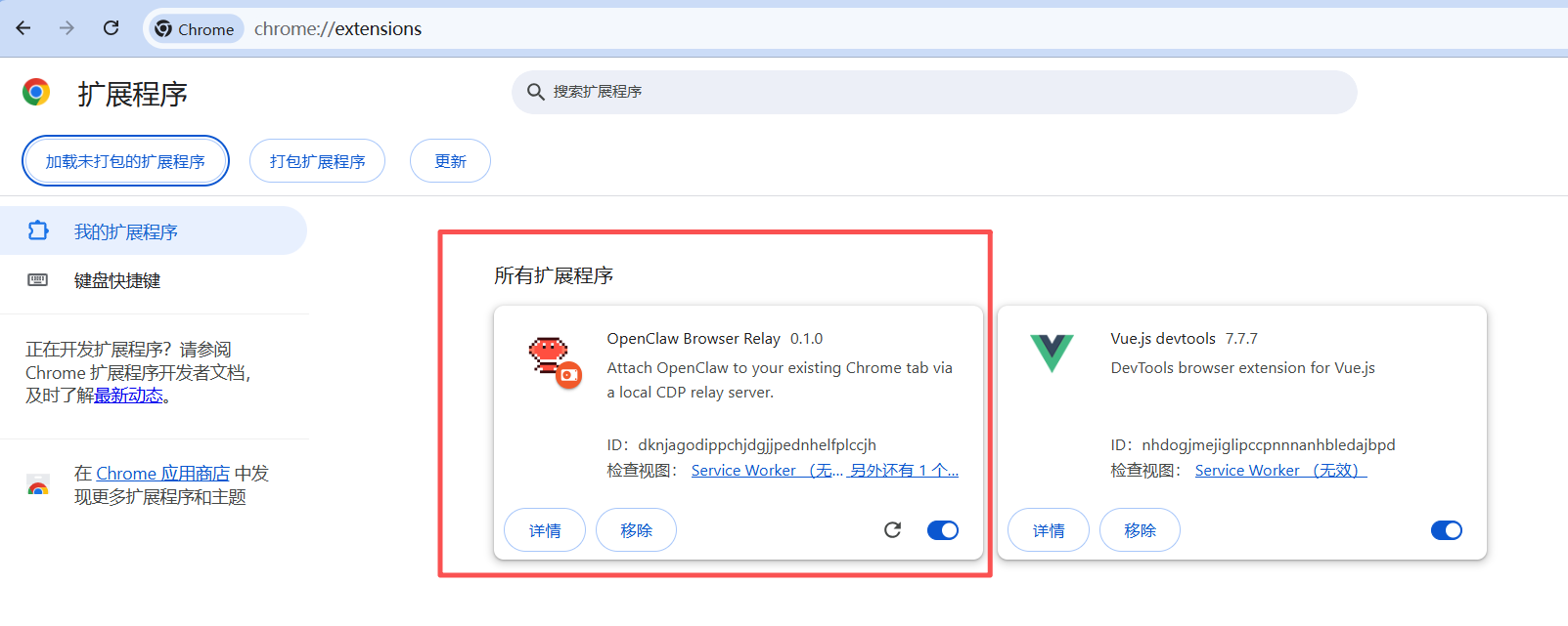

如果以后想让openclaw操作chrome浏览器,那么需要安装浏览器插件
  1. # 安装插件
  2. openclaw browser extension install# 查看插件位置
  3. openclaw browser extension path

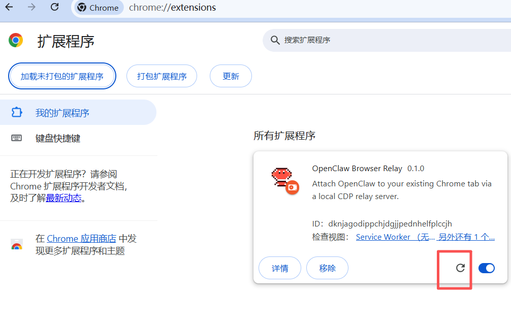

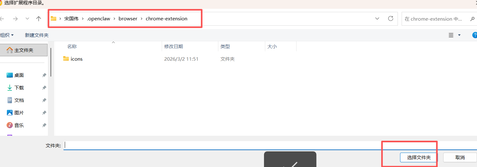

打开Chrome浏览器,在浏览器里输入:
  1. chrome://extensions
选择插件文件夹
查看结果

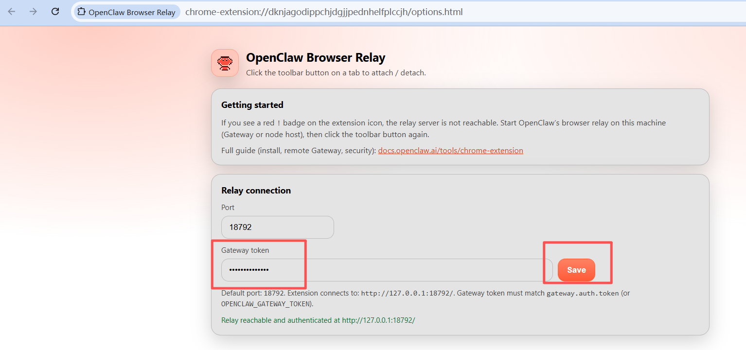

点击刷新按钮
写上之前建好的token,我的是MyGatewayToken
注意,上边这个页面不能关闭,否则openclaw无法控制浏览器。在你想让openclaw控制的页面,打开这个插件(处于on状态),如下
此时,openclaw就能控制你的浏览器当前这个页面了。

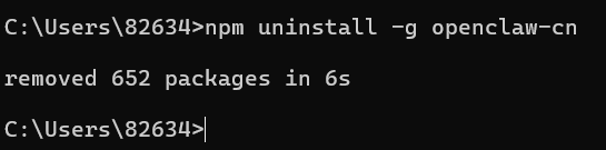

如果没有配置过开机启动的话,直接把cmd网关窗口关闭即可停止服务,然后新开一个cmd窗口执行卸载命令
  1. # 卸载openclawnpm uninstall -g openclaw-cn

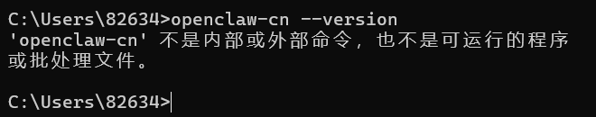

验证卸载是否成功:

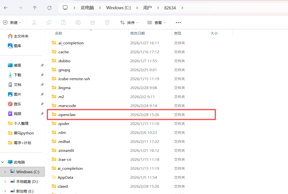

删除系统磁盘里的openclaw文件夹
这将删除所有的对话历史、已配置的 API Key 和钩子设置。如果你以后还想保留这些数据,请不要删除此文件夹,或者将其备份到别处。
