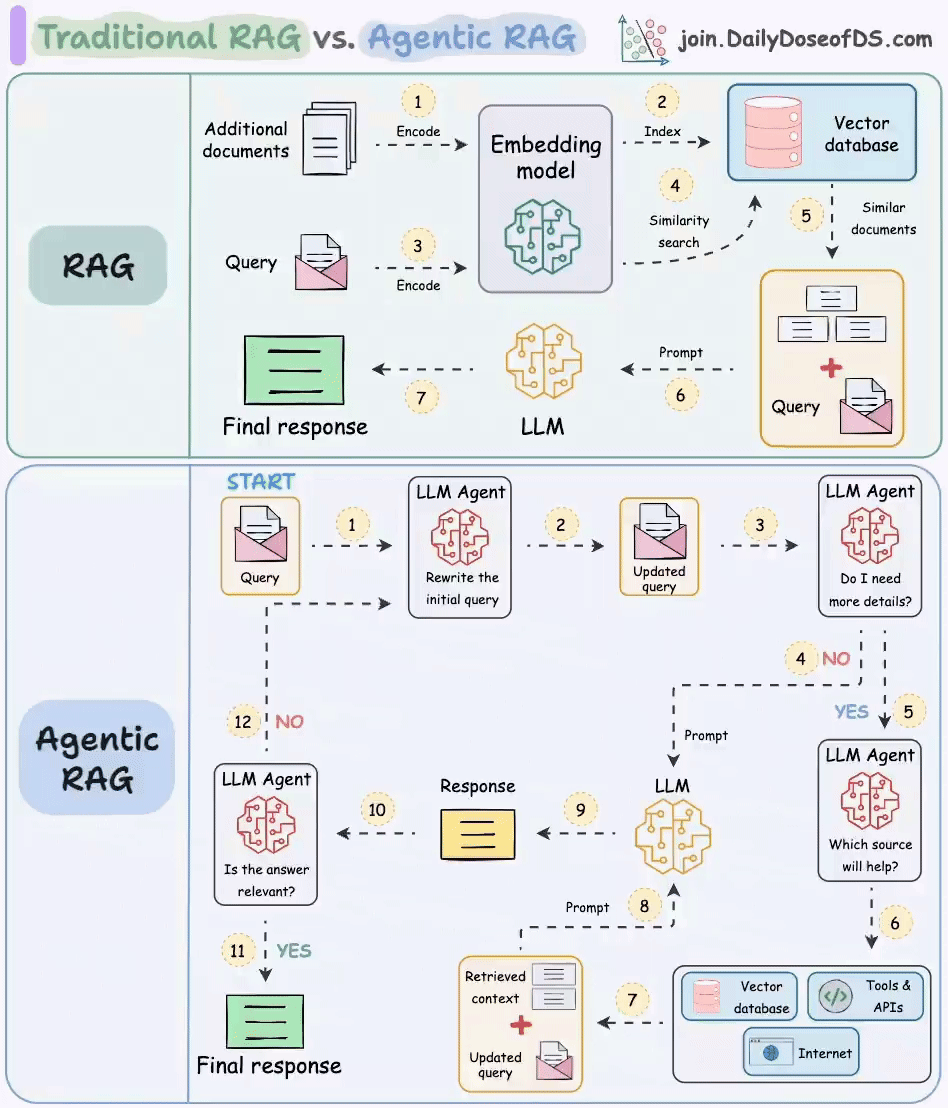

但是如果我们不想依赖平台,而是要自己开发一个带有工作流的 AI 应用,这时最好的方法就是借助框架来完成,比如前两年比较火的 LangChain,可以做出一条后面这样的链。
所以这个框架为什么叫 LangChain 也很好理解了,核心就是提供了 Chain(链)的功能。需要注意的是这条链在方向上来说是单向的,不能够向回流或者循环。
不过随着 AI 逐渐深入到业务,在落地一些应用的时候,大家就发现使用这种单向的链,有些应用搞不定,比如之前讲过的 AgenticRAG,也有人叫 GraphRAG。因为这样的应用不仅要有分支的功能,还要具备循环的功能。这时就需要用图结构来表示业务了。
去年 LangChain 开发了一个扩展库,取名叫 LangGraph。这个库功能很强大,因为能够实现图的方式,解决 AgenticRAG 那是小菜一碟。
