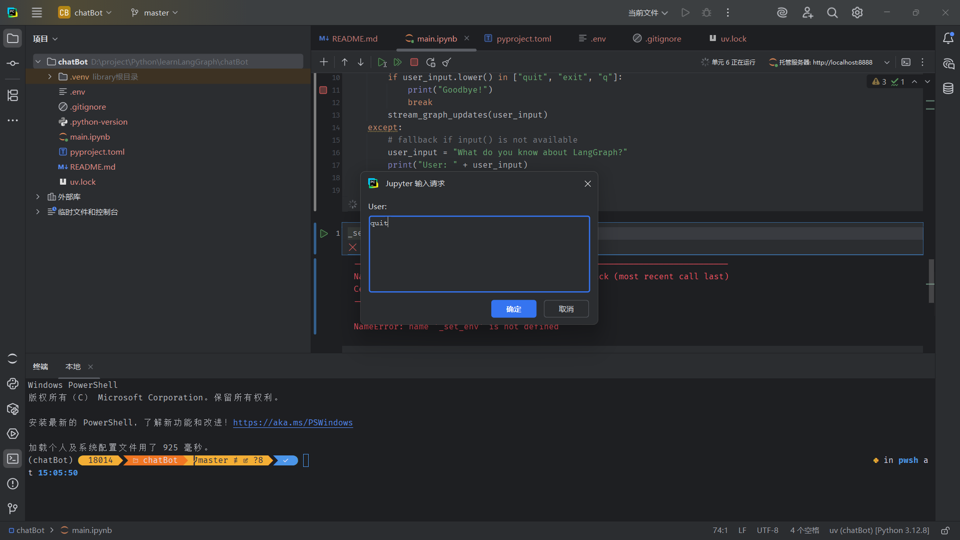

8. 构建聊天循环
  可以通过如下的代码构建聊天循环,当输入quit、exit或q时,结束聊天:
  1. defstream_graph_updates(user_input:str):for event in graph.stream({"messages":[{"role":"user","content": user_input}]}):for value in event.values():print("Assistant:", value["messages"][-1].content)whileTrue:try:
  2.         user_input =input("User: ")if user_input.lower()in["quit","exit","q"]:print("Goodbye!")break
  3.         stream_graph_updates(user_input)except:# fallback if input() is not available
  4.         user_input ="What do you know about LangGraph?"print("User: "+ user_input)
  5.         stream_graph_updates(user_input)break
  运行后,在输入框内输入目前的AI Agent框架有哪些?
  得到大模型的响应消息后,重新弹出输入框,在其中输入exit。
  结束聊天循环的同时输出如下的文本:
