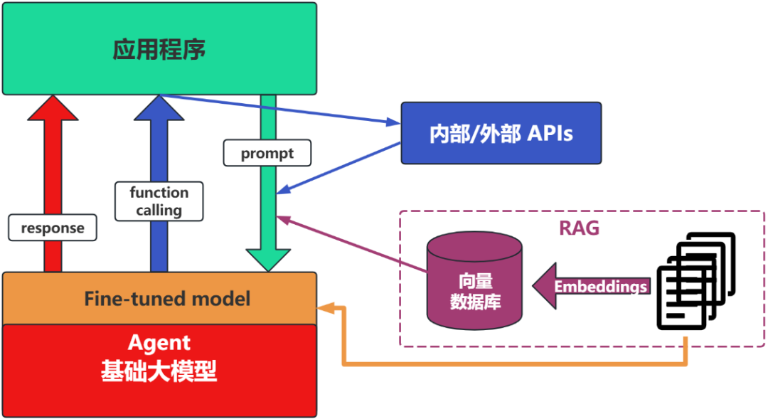

基于Agent架构开发
对比RAG,Agent更加依赖LLM的推理决策能力,通过增加规划、记忆和工具调用的能力,构造一个能够独立思考、逐步完成给定目标的智能体。

Agent架构图
保姆级教程:LangChain框架详解 - 零基础也能学会的大模型应用开发-4.jpeg

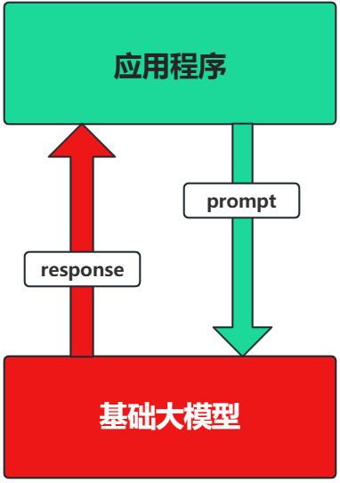

场景1:纯Prompt
    Prompt是操作大模型的唯一接口当人看:你说一句,ta回一句,你再说一句,ta再回一句…

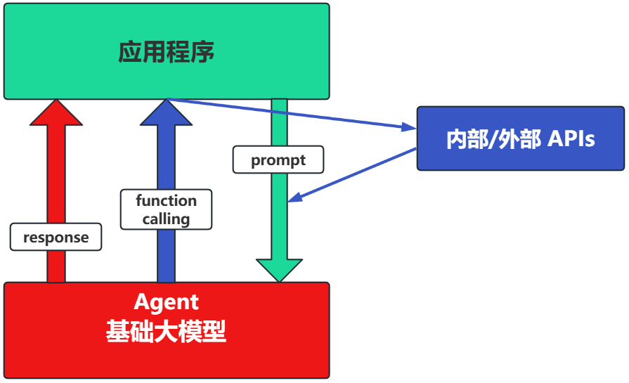

场景2:Agent + Function Calling
    Agent:AI 主动提要求Function Calling:需要对接外部系统时,AI 要求执行某个函数当人看:你问 ta「我明天去杭州出差,要带伞吗?」,ta 让你先看天气预报,你看了告诉ta,ta再告诉你要不要带伞

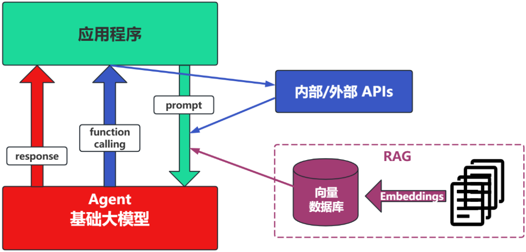

场景3:RAG (Retrieval-Augmented Generation)
RAG:需要补充领域知识时使用
    Embeddings:把文字转换为更易于相似度计算的编码。这种编码叫向量向量数据库:把向量存起来,方便查找向量搜索:根据输入向量,找到最相似的向量
举例:考试答题时,到书上找相关内容,再结合题目组成答案
保姆级教程:LangChain框架详解 - 零基础也能学会的大模型应用开发-7.jpeg

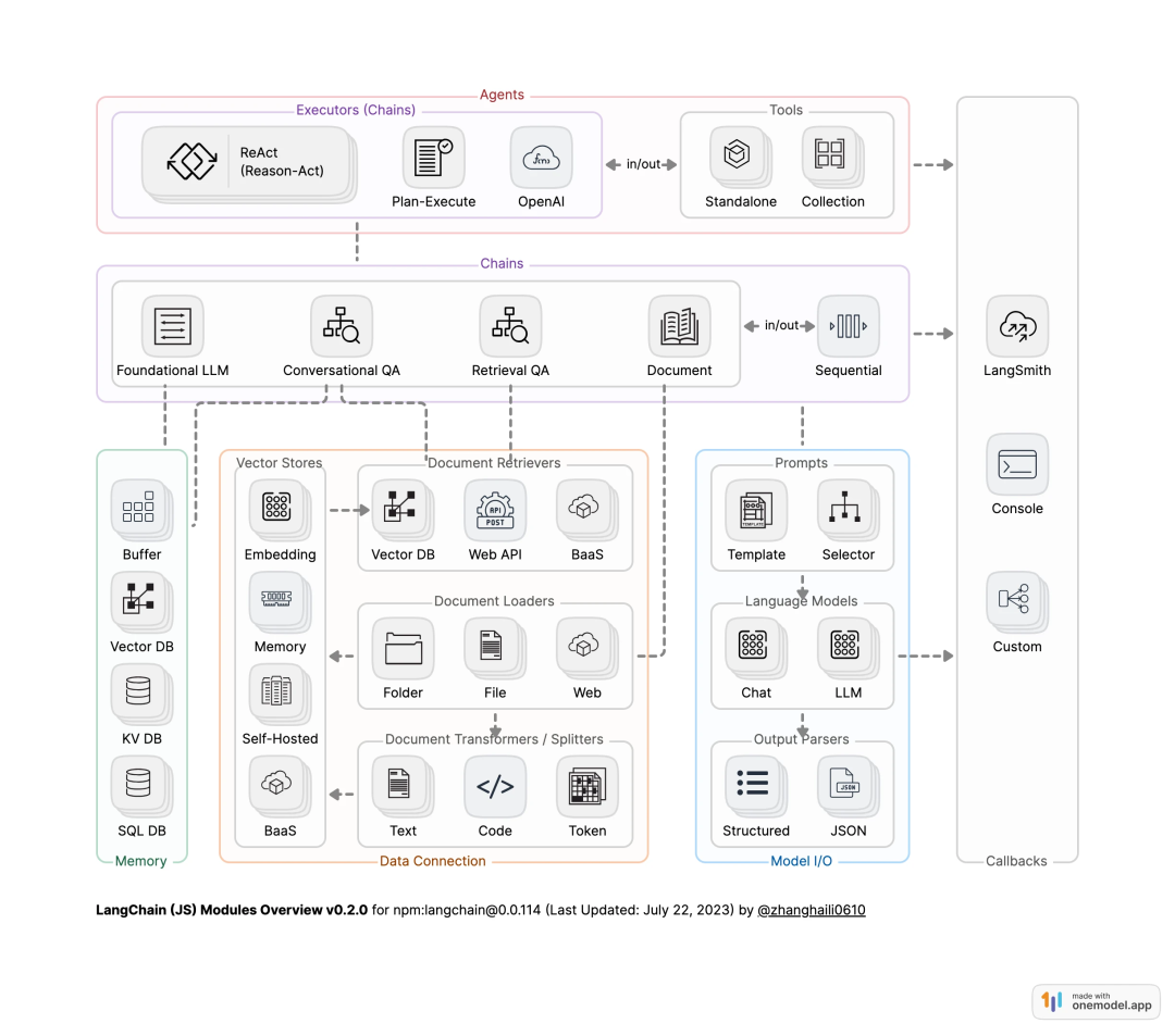

核心组件
    Model I/O模块:使用最多,也最简单Chains 模块: 最重要的模块Retrieval模块、Agents模块:大模型的主要落地场景在这个基础上,其它组件要么是它们的辅助,要么只是完成常规应用程序的任务。辅助:⽐如,向量数据库的分块和嵌⼊,⽤于追踪、观测的Callbacks任务:⽐如,Tools,Memory
保姆级教程:LangChain框架详解 - 零基础也能学会的大模型应用开发-10.jpeg
