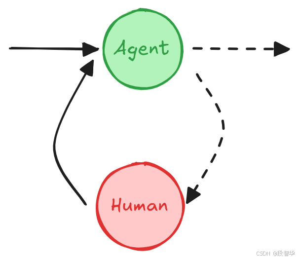

代理(agents)的能力日益增强,在构建代理时,保持人在回路(human-in-the-loop)变得至关重要。 Replit公司总裁Michele Catasta在炉边谈话中, 多次强调了人类参与在代理设计中的重要性。从一开始,LangGraph公司将这一理念融入了LangGraph的设计中,这也是许多公司选择在LangGraph上构建代理的关键原因之一。
LangGraph为人类参与的工作流程而建
LangGraph通过将持久性(persistence)作为LangGraph中的一等公民来实现这一点。在图的每一步,它都会读取并写入该图状态的检查点(checkpoint)。该图状态存储了代理执行工作所需的一切。
这使得在图的执行过程中暂停并在一段时间后恢复成为可能——因为有了检查点,LangGraph可以直接从那里继续。
同样,这也允许暂停,让人类编辑检查点,然后从该更新后的检查点恢复执行。
在某种程度上,可以将这个持久性层视为人类/代理协作的草稿本。

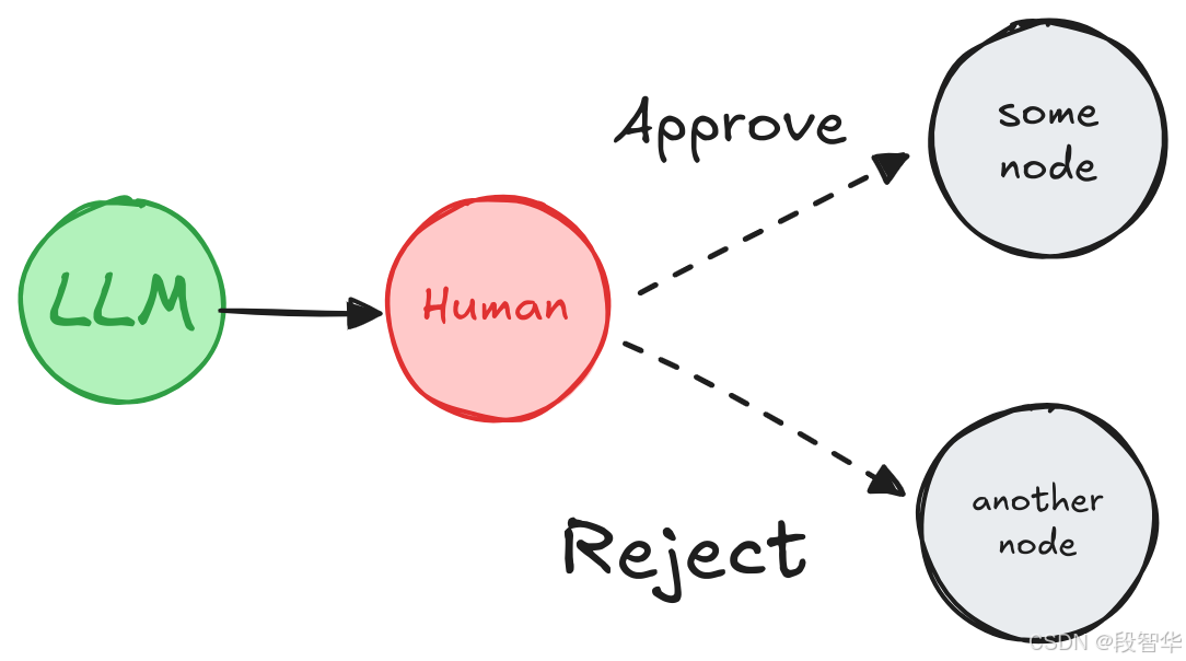

批准或拒绝
在关键步骤之前暂停图,例如API调用,以审查和批准操作。如果操作被拒绝,你可以阻止图执行该步骤,并可能采取替代行动。

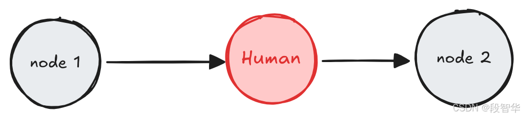

审查和编辑状态:
人类可以审查和编辑图的状态。这对于纠正错误或用额外信息更新状态非常有用。

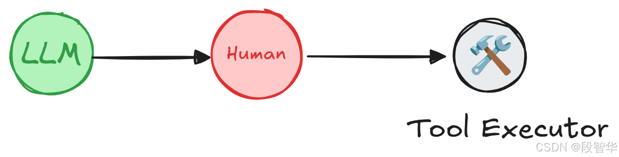

审查LLM调用的工具:
人类可以审查和编辑LLM之前的输出,然后再继续。这在LLM请求的工具调用可能是敏感的或需要人类监督的应用中特别关键。
