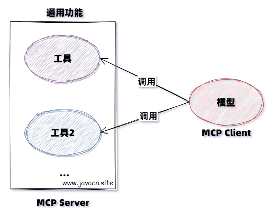

它可以通俗的理解为 Java 界的 Spring Cloud Openfeign,只不过 Openfeign 是用于微服务通讯的,而 MCP 用于大模型通讯的,但它们都是为了通讯获取某项数据的一种机制,如下图所示:

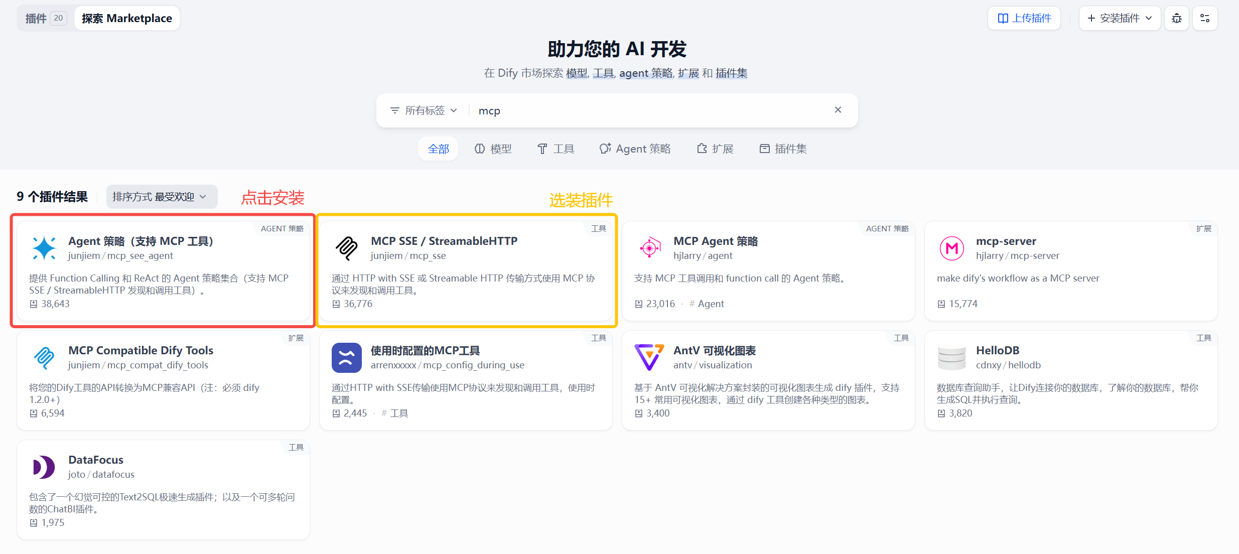

    安装 MCP 插件。配置 MCP 服务 HTTP 地址。配置 Agent 相关信息。运行测试。
具体配置如下。
5.1 安装 MCP 插件
安装 Agent 策略(支持 MCP 工具)如下图所示:
MCP SSE 选装,非必须,可以为后续 Agent 提供 MCP 工具列表,方便 LLM 正确理解和调用工具。

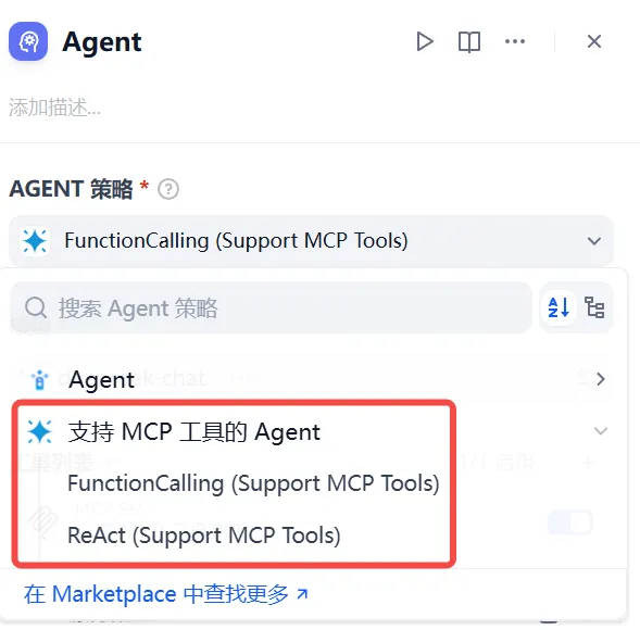

5.3 配置 Agent
Agent 需要配置的项目比较多,首先是 Agent 策略:

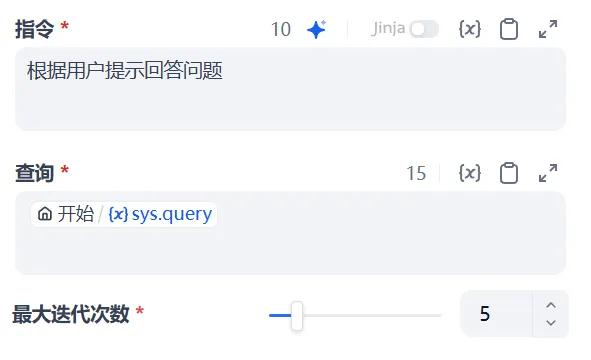

之后配置指令和查询问题:

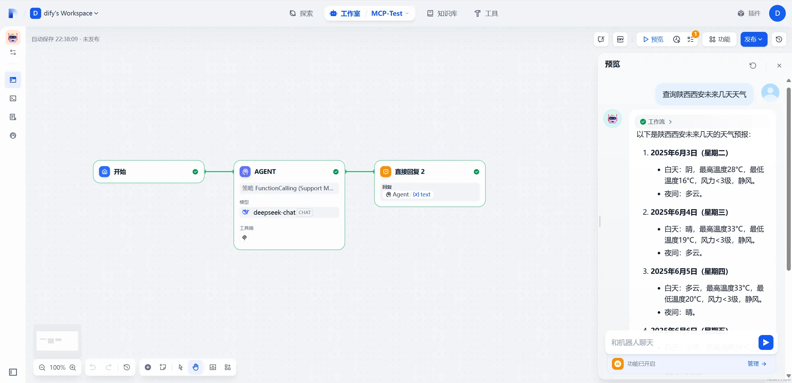

5.4 测试 MCP 调用
我们创建的是一个 ChatFlow,执行效果如下:
执行符合预期。
