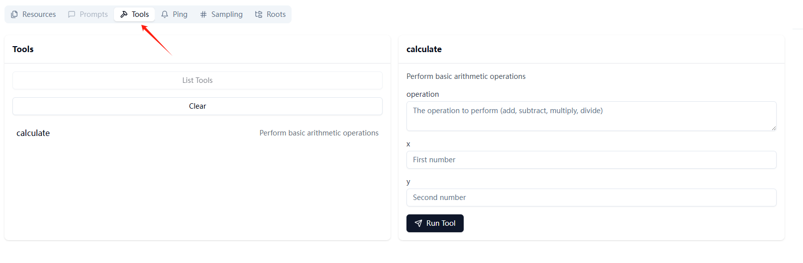

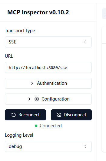

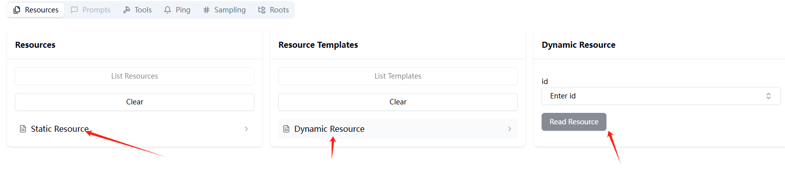

2 使用MCP Inspector 测试连接服务器
2.1 安装Inspector(没有nodejs 请先安装)
  1. npx @modelcontextprotocol/inspector
2.2测试链接
已连接

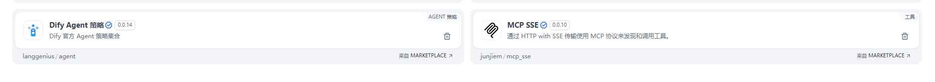

3 在dify下载以下以下插件

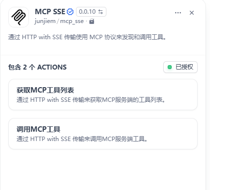

配置MCP SSE授权
  1. {  "server_name": {    "url": "http://host.docker.internal:8080/sse",    "headers": {}, "timeout": 60,    "sse_read_timeout": 300  }}
因为我的 dify是在docker中运行,mcp是在宿主机运行的所以配置 http://host.docker.internal:8080/sse,其他请注意修改正确的服务地址
