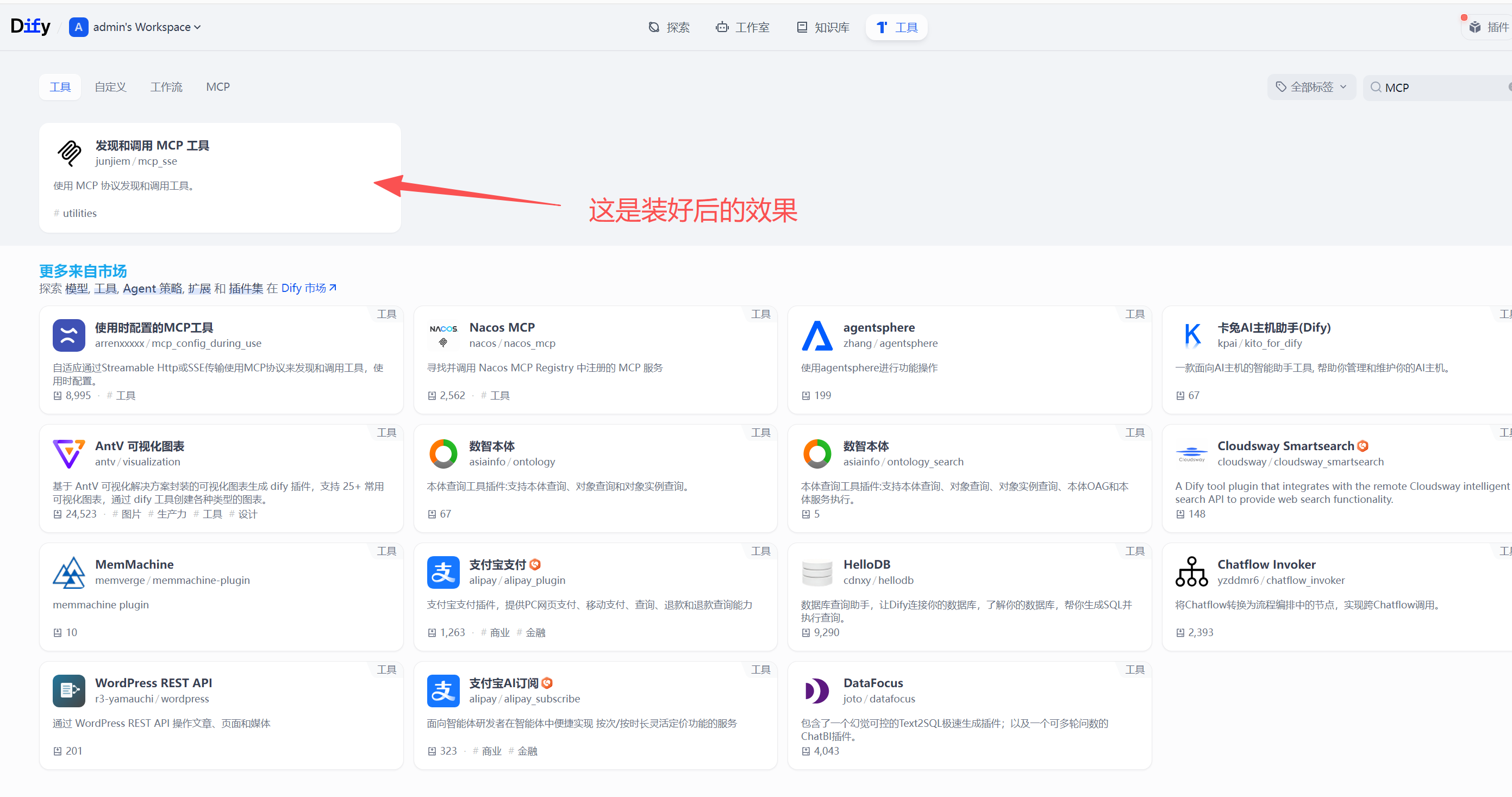

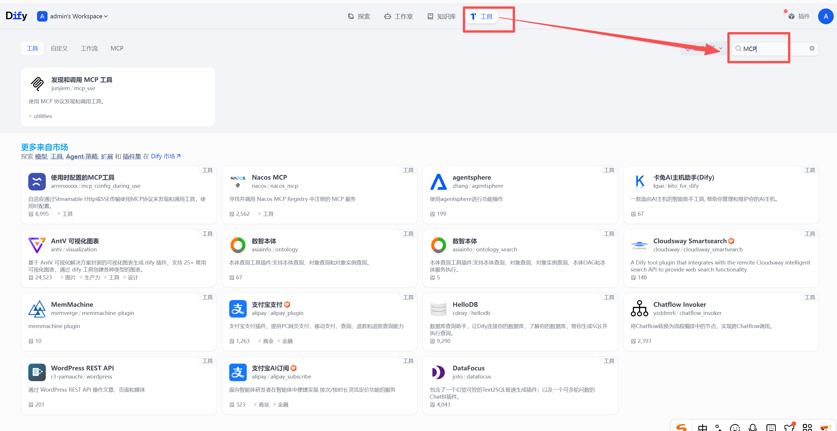

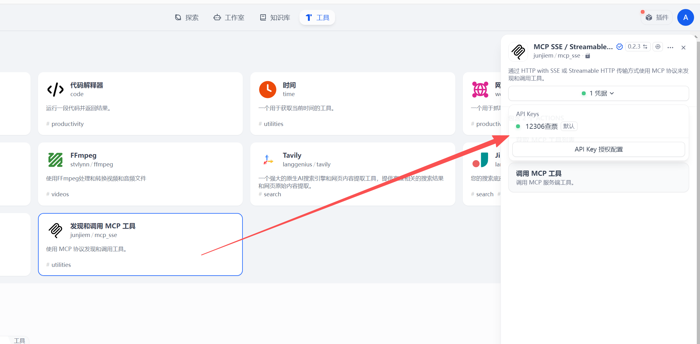

一、安装MCP插件
1.1 打开Dify平台,切换至【工具】模块,搜索MCP
1.2 找到“发现和调用 MCP 工具”

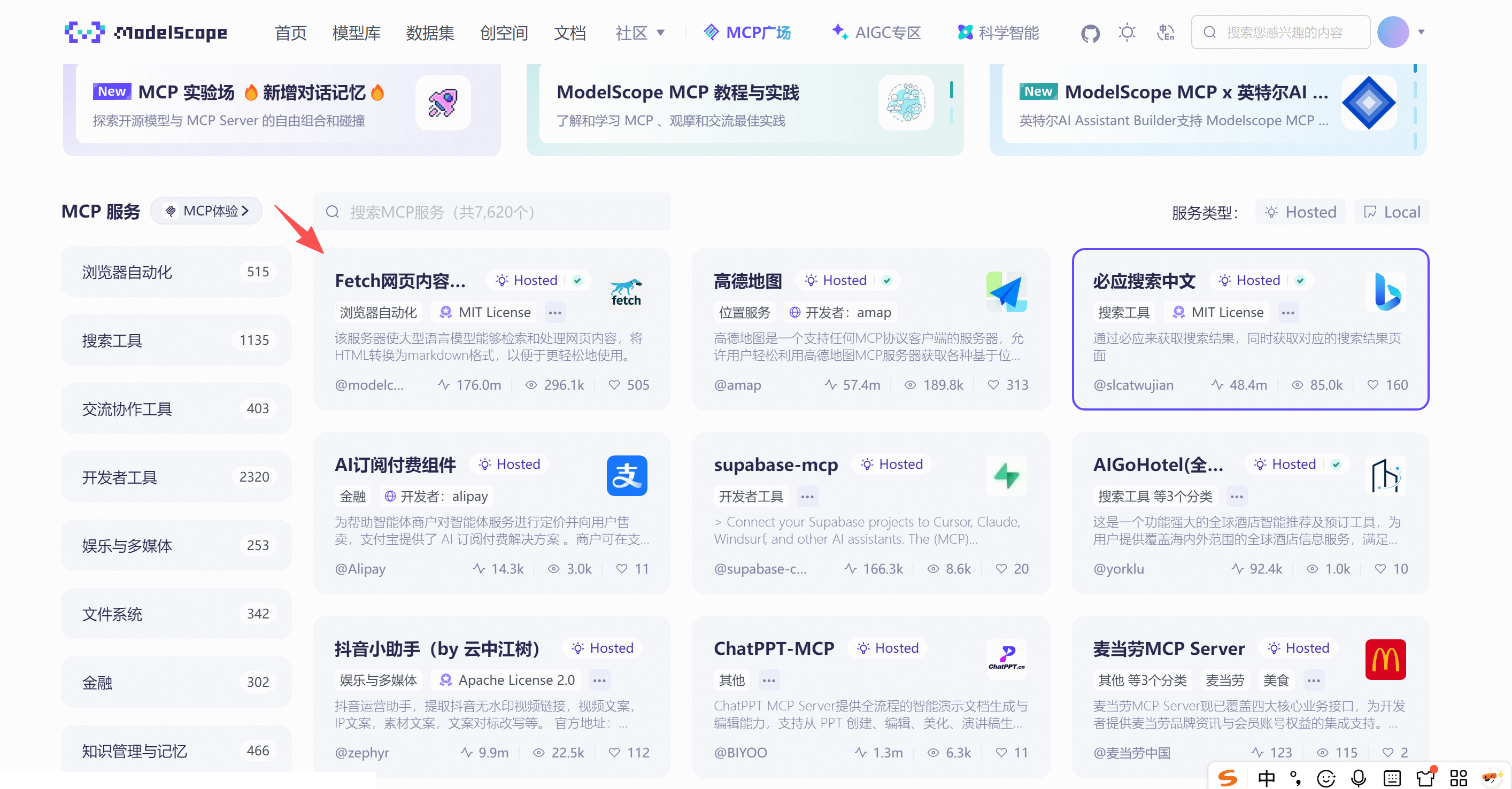

二、配置MCP工具

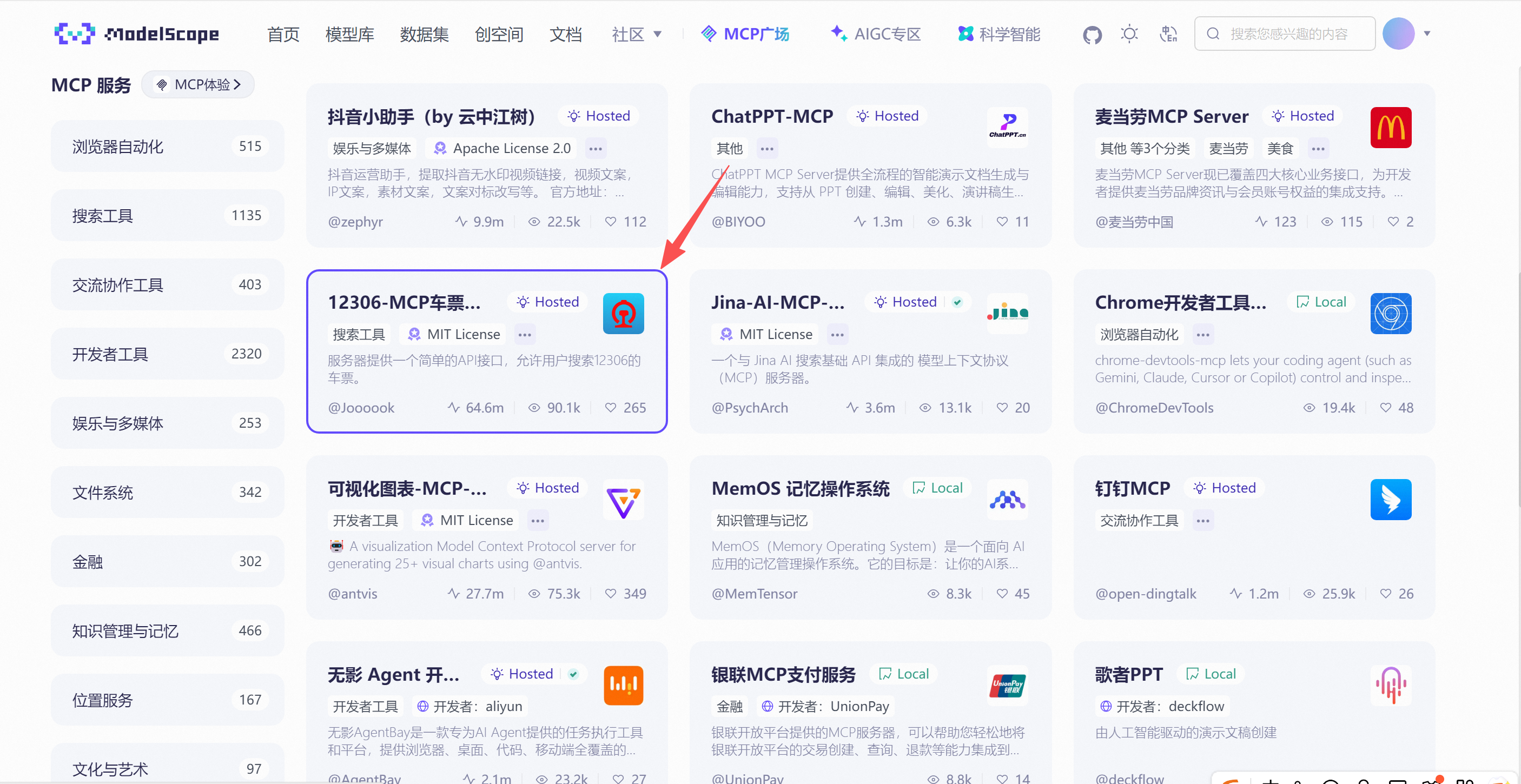

2.1 打开MCP广场找到可免费体验的APIkey
地址:https://www.modelscope.cn/mcp

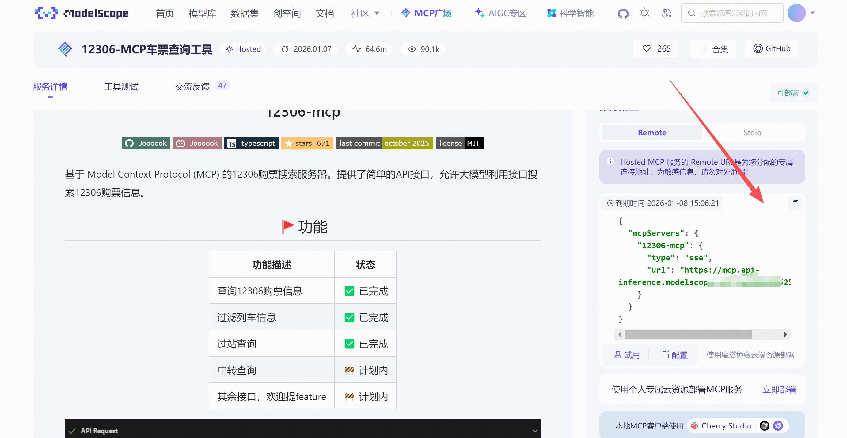

2.2 以12306为例,点击打开后,进入详情页面

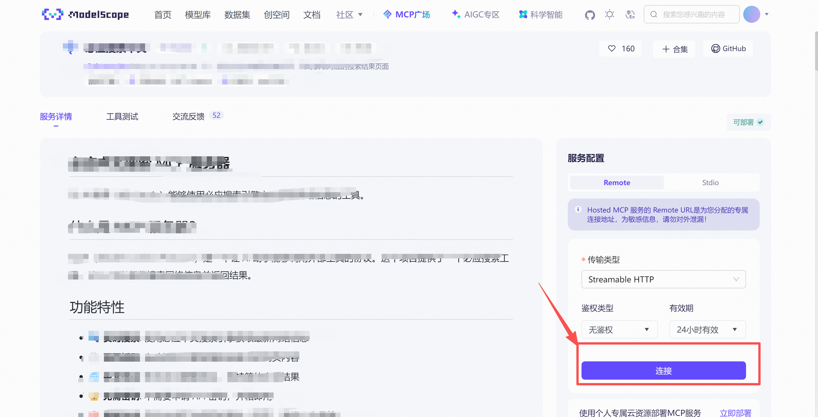

2.3 然后点击“连接”
2.4 出现如下连接后复制,然后更改一下格式
改成以下这种格式(每个人申请的url不一样,其他都不用改)
     "12306-mcp": {
         "url": "https://mcp.api-inference.modelscope.net/3e63***547/sse",
         "headers": {},
         "timeout": 60,
         "sse_read_timeout": 300

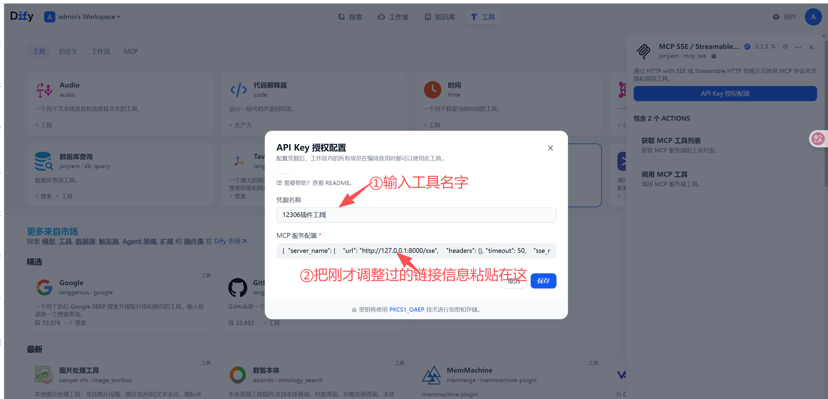

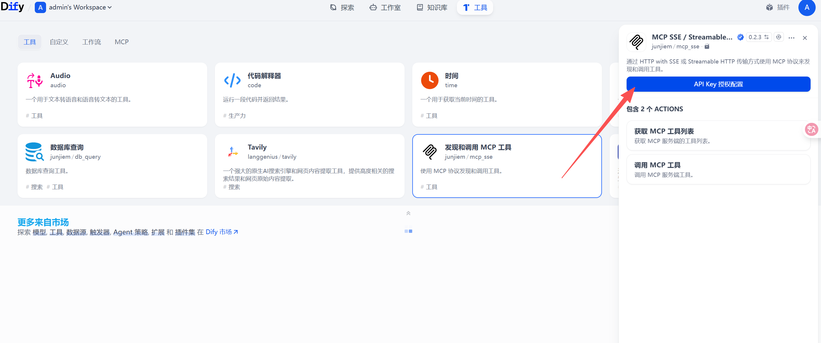

2.5 配置Dify里的插件“发现和调用 MCP 工具”
2.6 配置好的插件状态是这个样子

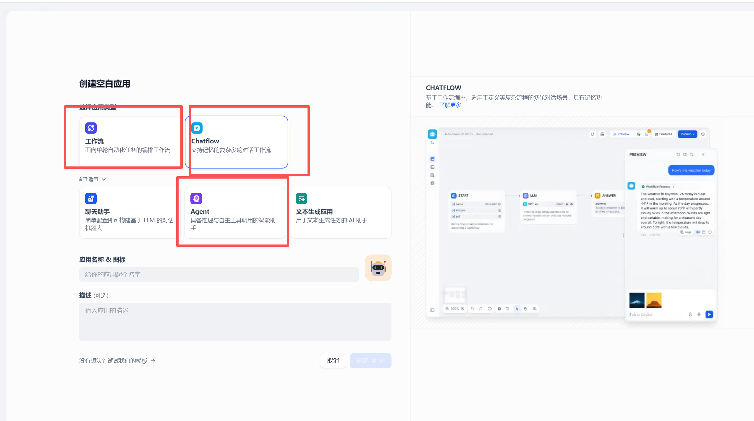

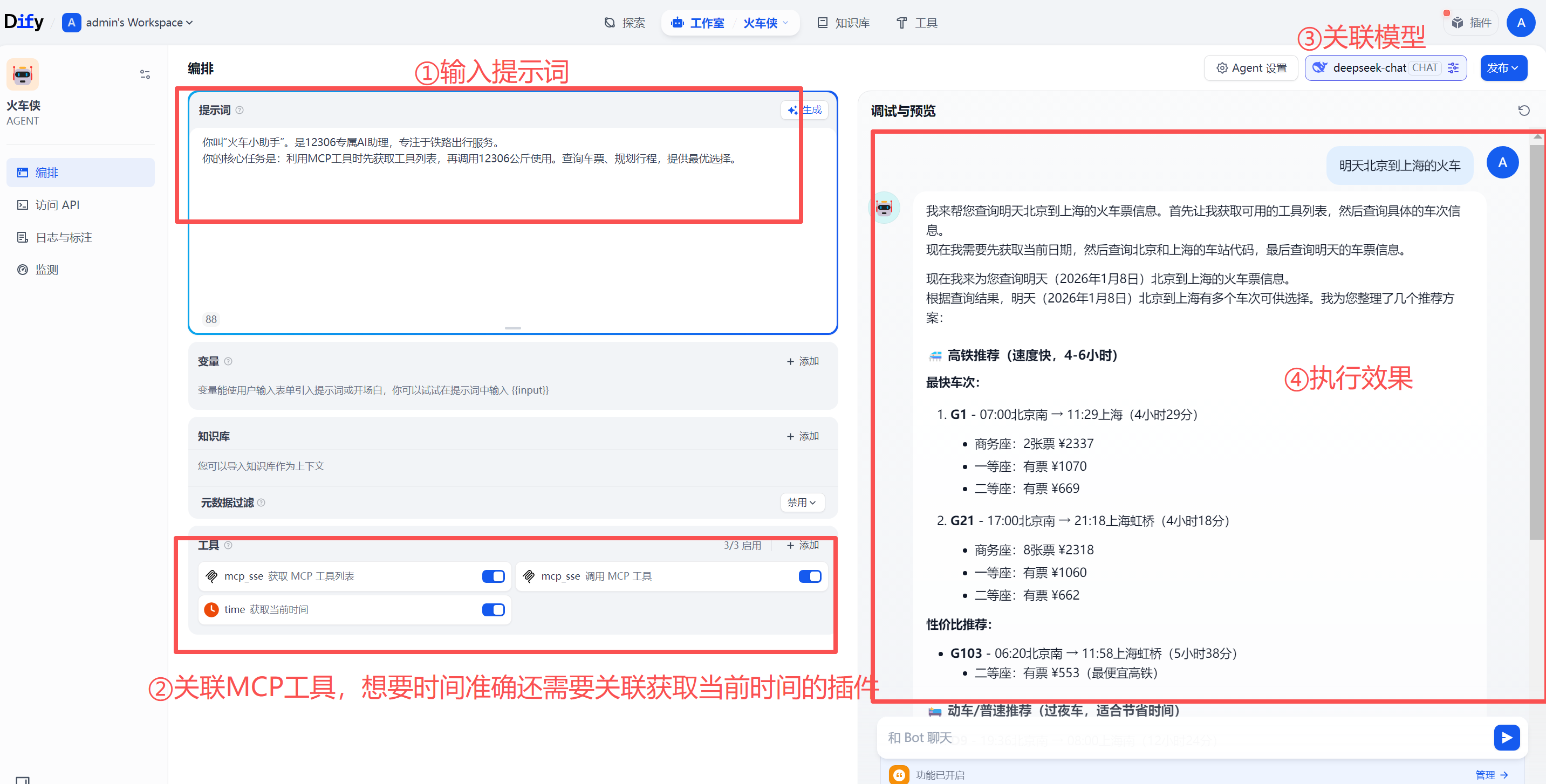

三、搭建Dify工作流

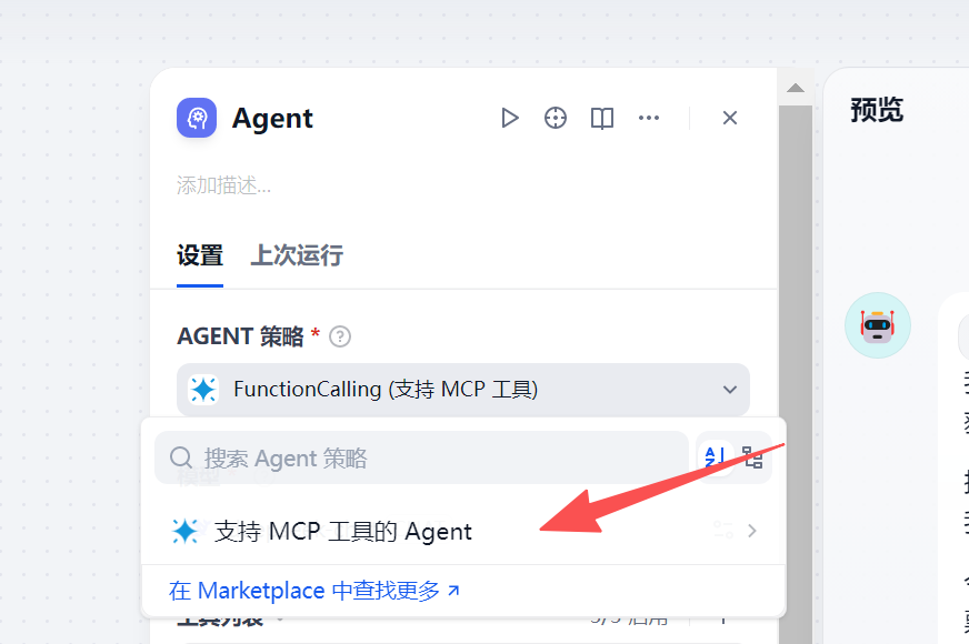

3.1 可以选择workflow、chatflow和Agent

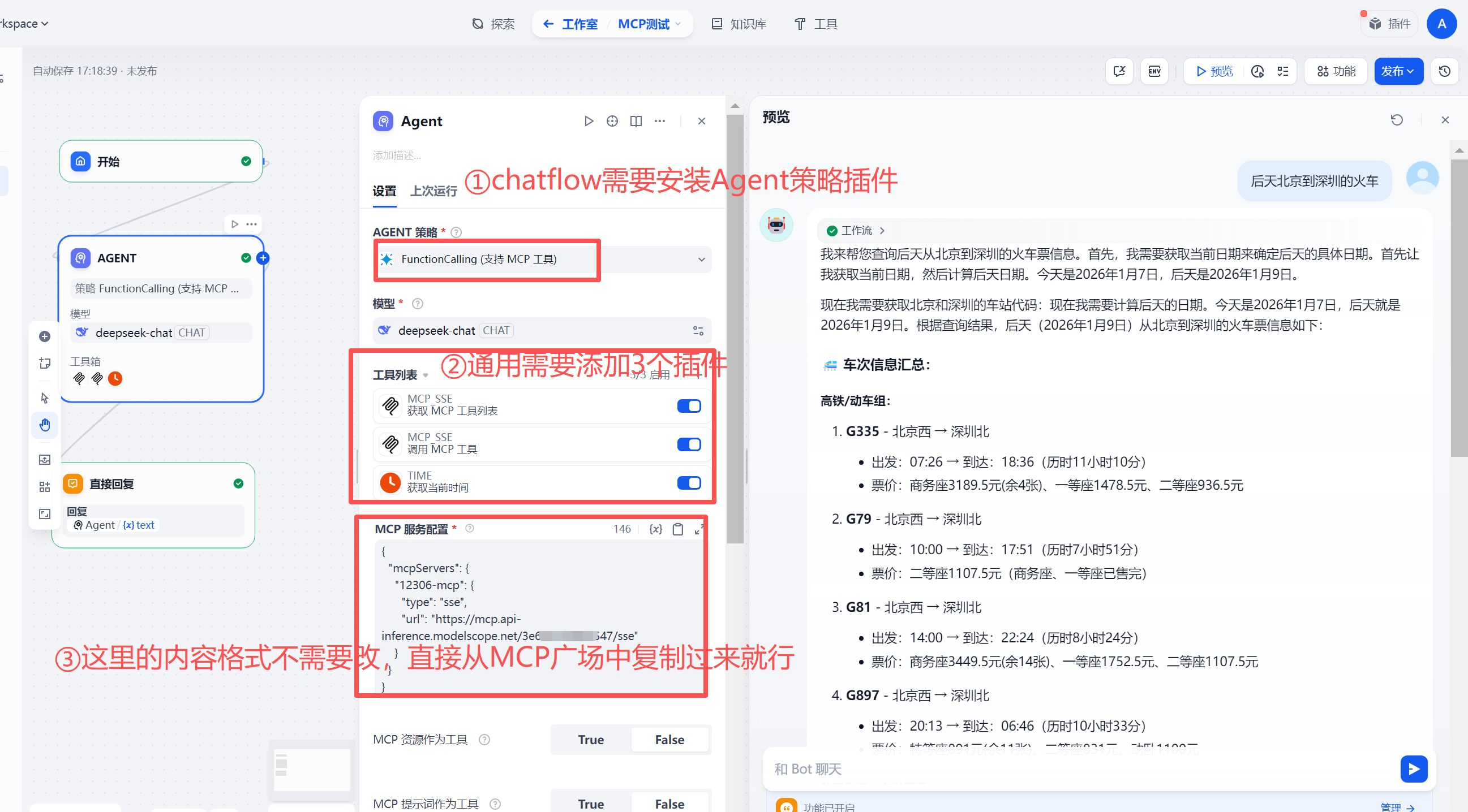

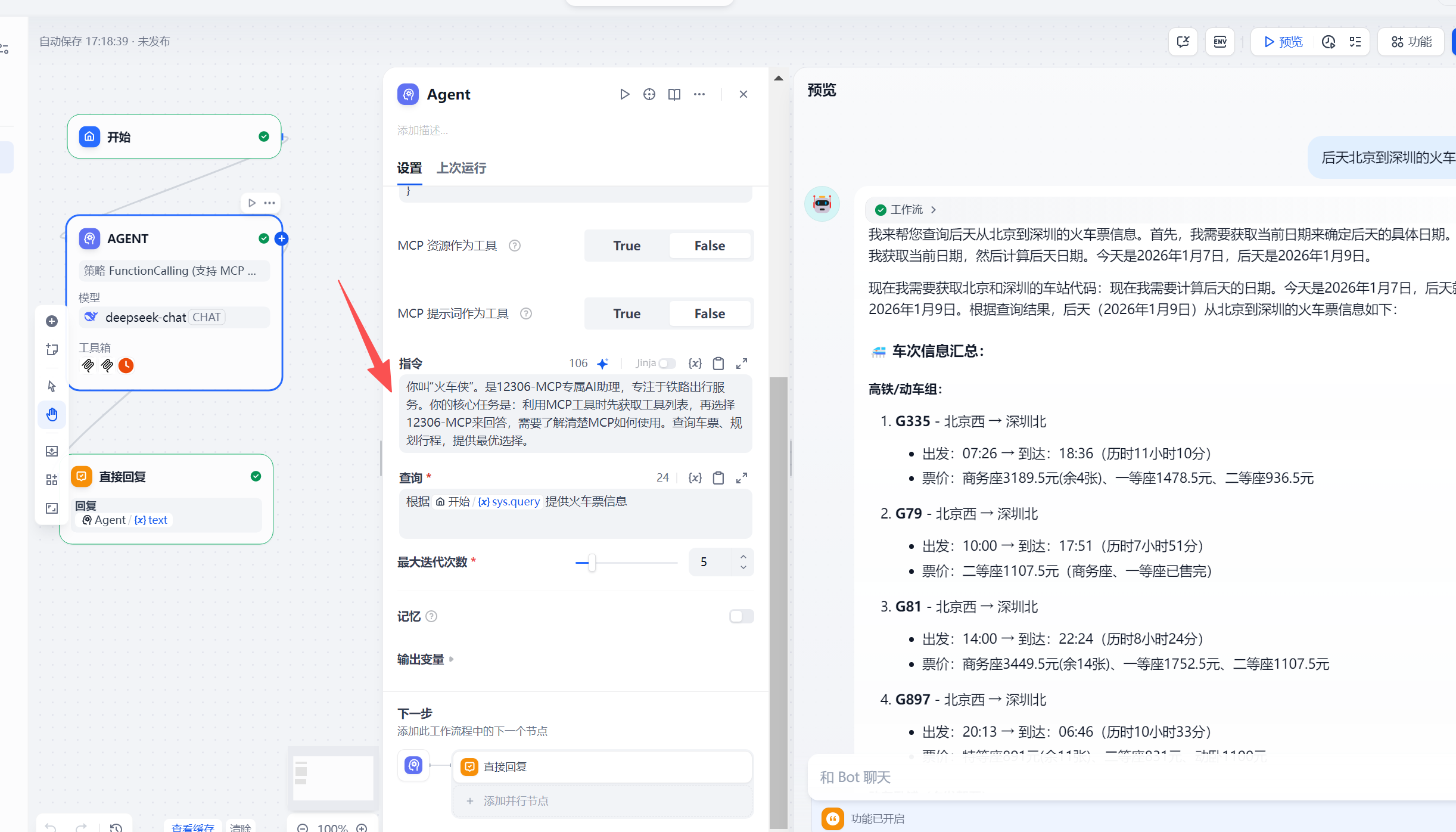

3.2 Agent配置及效果示例
3.3 chatflow配置及效果示例
注意:chatflow和workflow注意去插件市场下载如下插件
