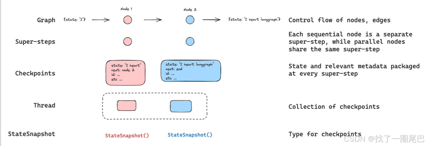

LangGraph持久化核心机制
langGraph 持久化核心机制
        在 LangGraph 的持久化机制中,超级步骤(Super-steps)、检查点(Checkpoints)、线程(Threads) 和状态快照(StateSnapshot) 是四个核心概念,它们共同构成了状态管理的基础,支撑了持久化的核心能力(如时间旅行、容错性、人机协作等)。
        四个概念通过 “执行 - 记录 - 存储” 的逻辑紧密关联:
    图执行时,按超级步骤划分执行阶段;
    每个超级步骤结束后,生成对应的检查点(本质是StateSnapshot对象);
    所有检查点被关联到特定线程(通过thread_id),形成完整的执行轨迹;
    开发者通过StateSnapshot对象访问检查点数据,实现状态查询、重放、修改等操作。
        这种设计确保了图的状态可追溯、可恢复、可共享,是 LangGraph 持久化能力的核心支柱。

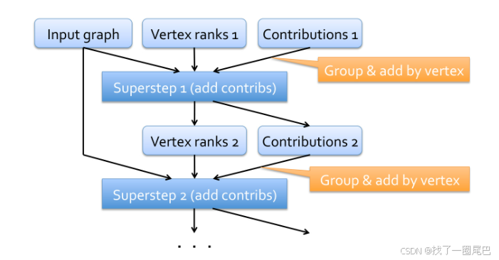

超级步骤-SuperStep
        在 LangGraph 中,“超级步骤”(Superstep)可以被视为图节点上的单次迭代,是工作流执行的原子单位。在每个超级步骤中,所有并行运行的节点属于同一个超级步骤,而顺序运行的节点则属于不同的超级步骤。具体来说:
    初始化状态:图执行开始时,所有节点都处于非活动状态。
    激活节点:当节点在其任何传入边(或“通道”)上接收到新消息(状态)时,它将变为活跃状态。
    执行与更新:活跃节点运行其函数并生成更新响应。
    终止条件:在每个超级步骤结束时,没有传入消息的节点通过将其标记为非活动状态来投票停止。当所有节点都处于非活动状态且没有消息在传输时,图执行终止。
LangGraph Superstep 的实现
        LangGraph 的执行机制受到了 Google 的 Pregel 系统的启发。Pregel 是一种用于大规模图处理的计算模型,其核心思想是通过离散的“超级步骤”进行迭代计算。在 Pregel 中,每个超级步骤包括以下步骤:
    消息接收:顶点接收来自邻居的消息。
    状态更新:顶点根据接收到的消息更新其状态。
    消息发送:顶点向邻居发送新的消息。
    终止条件:当所有顶点都没有更新或达到最大迭代次数时,图执行终止。

线程-Threads
        LangGraph 的Threads(线程) 是用于组织和管理检查点(checkpoints)的核心容器,它通过唯一标识符(thread_id)将一系列相关的状态快照串联起来,形成完整的执行轨迹。其核心作用是实现状态的累积、追溯和复用,是持久化机制的基础组件。
核心特性
    唯一标识性:每个线程由唯一的 thread_id 区分(如 "1"、"user_chat_001" 等),这是线程的 “身份证”。当调用带有检查点的图(graph)时,必须在配置中显式指定 thread_id(格式为 {"configurable": {"thread_id": "你的线程ID"}),否则无法关联和存储状态。
    状态累积容器:线程本质上是检查点的集合,它会累积同一业务流程中所有超级步骤(super-steps)产生的检查点。例如:
      在对话系统中,一个用户的单次会话可对应一个线程,所有对话轮次产生的检查点(如用户提问、AI 回复、工具调用结果等)都会被存储在该线程中。
      在自动化工作流中,一个任务的完整执行过程(从启动到结束的所有节点状态)会被打包到同一个线程。

检查点-Checkpoints
检查点是超级步骤执行完毕后保存的状态快照,用于记录图在特定时刻的完整状态和执行计划。它是持久化机制的 “数据载体”。
        检查点是图状态在某个超级步骤结束时的 “冻结帧”,包含了恢复图执行所需的全部信息。

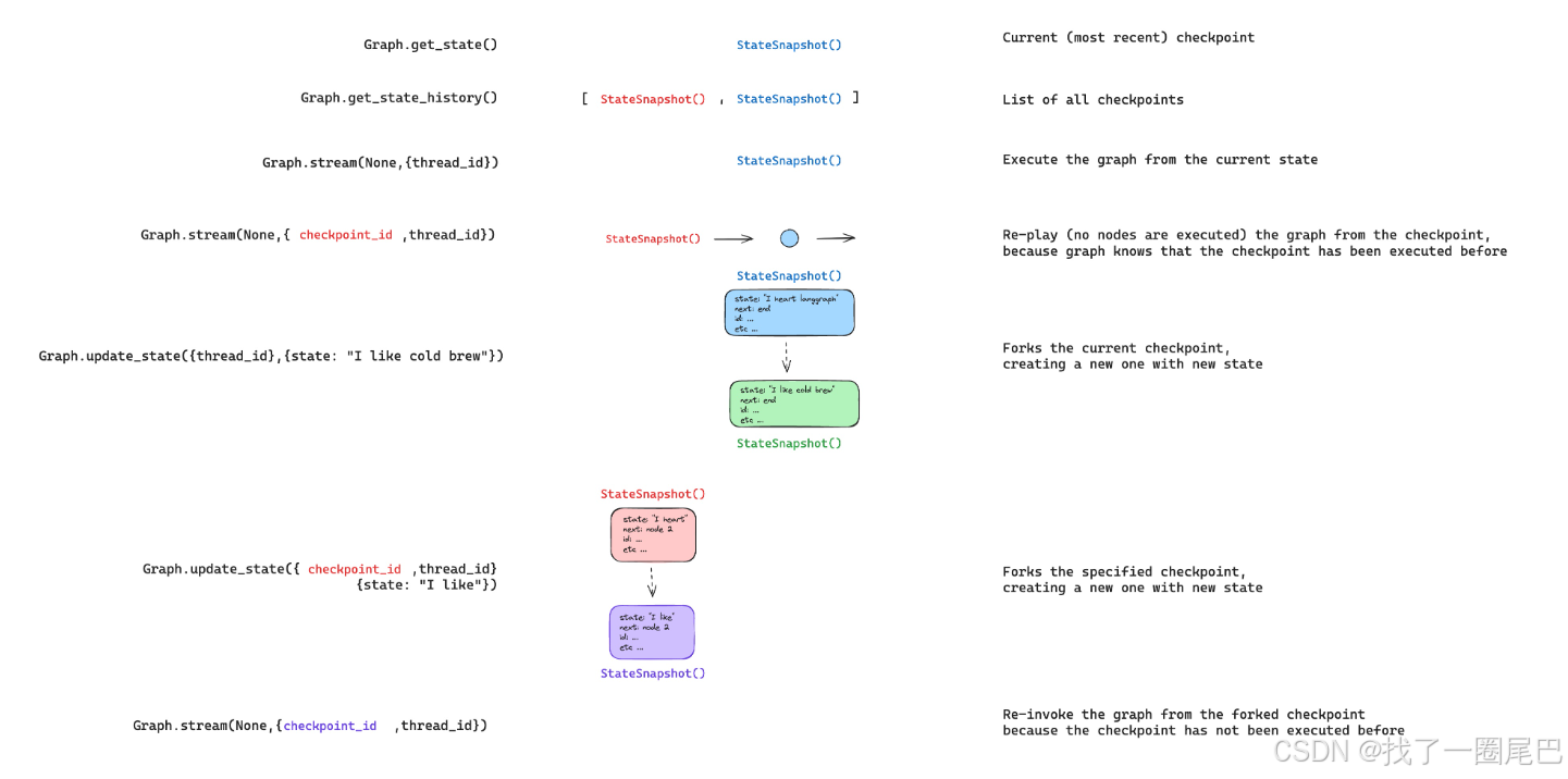

核心功能
        LangGraph 中使用到Checkpoints 的核心功能包括:
    获取当前最新状态- get_state
    查询历史状态-get_state_history
    时间旅行(time-travel)的核心机制Replay 的实现
    修改状态-update_state

重放-replay
        在 LangGraph 中,Replay(重放) 指的是重新执行图(graph)的历史执行过程,其核心能力是:基于指定的检查点(checkpoint),复用该检查点之前的已执行步骤结果,仅重新执行该检查点之后的步骤,从而实现历史轨迹的回溯或衍生新的执行分支。
Replay 的本质是 “选择性复用历史执行结果”:当需要重新执行图时,通过指定线程 ID(thread_id)和特定检查点 ID(checkpoint_id),系统会自动识别该检查点之前的所有步骤(已执行过),直接复用其结果(不重复执行);而该检查点之后的步骤(无论是否执行过),都会被重新执行,形成新的执行分支。
    使用方式:触发重放需在调用图时,在配置(config)的configurable部分同时指定thread_id(线程 ID)和checkpoint_id(目标检查点 ID),示例代码:
  1. # 配置中同时指定线程ID和检查点ID
  2. config = {"configurable": {"thread_id": "1", "checkpoint_id": "0c62ca34-ac19-445d-bbb0-5b4984975b2a"}}
  3. # 调用图执行重放
  4. graph.invoke(None, config=config)
    智能复用历史步骤:LangGraph 能识别checkpoint_id对应的检查点之前的所有步骤(已执行过),仅 “重放” 这些步骤的结果(直接复用状态),不重新执行节点逻辑,避免冗余计算。
    重新执行后续步骤:对于checkpoint_id对应的检查点之后的步骤,无论是否在历史中执行过,都会被重新执行,形成新的执行分支(new fork)。这允许基于历史状态探索新的执行路径(例如修改某个中间状态后继续执行)。
        Replay 是实现 “时间旅行(time-travel)” 的核心机制,主要用于:
    回溯历史执行过程,验证或调试特定阶段的状态演变;
    基于历史检查点衍生新的执行路径(如修改中间结果后继续执行);
    高效复用已有计算结果,减少重复执行成本。
修改状态-Update state
        在 LangGraph 中,graph.update_state() 是用于编辑图(graph)状态的核心方法,支持修改现有线程的状态或从特定检查点创建新的状态分支。它通过灵活的参数配置,实现对状态的精细调整,同时遵循图的状态通道(channel)规则(如 reducer 逻辑)。
   update_state() 允许开发者直接修改图的状态,既可以更新当前线程的最新状态,也可以基于历史检查点创建新的状态分支(fork)。其修改逻辑与节点(node)对状态的更新保持一致,确保状态变更的规范性。
关键参数解析
  1. graph.update_state(config, {"foo": 2, "bar": ["b"]})
    config:指定目标线程与检查点
      必填项:thread_id,用于标识要更新的线程(如 {"configurable": {"thread_id": "1"}})。
      可选项:checkpoint_id,若指定,则从该检查点创建分支并更新状态(而非更新当前最新状态)。
        示例:{"configurable": {"thread_id": "1", "checkpoint_id": "xxx"}} 表示基于 thread_id=1 线程中 checkpoint_id=xxx 的检查点进行状态修改。
    values:要更新的状态值。values 是一个字典,包含需要修改的状态通道键值对。其更新逻辑遵循图的 reducer 规则(与节点更新状态的逻辑一致):
      对于无 reducer 的通道(如示例中的 foo):update_state 会直接覆盖原 value。
      对于有 reducer 的通道(如示例中的 bar,配置了 add reducer):update_state 会将新值与旧值通过 reducer 合并(而非覆盖)。
    as_node:指定状态更新的 “来源节点”(可选)
      作用:声明本次状态更新的虚拟来源节点(如 as_node="human_editor")。图的下一步执行节点会基于 “最后更新状态的节点” 决定,因此 as_node 可用于控制后续执行路径。
      默认行为:若不指定,as_node 会自动设为上一个更新状态的节点(若唯一)。
使用场景
    修正错误状态:当图的中间状态出现错误时,通过 update_state 直接修改,避免重新执行整个流程。
    人工介入调整:在人机协作场景中(如人工审核后修改参数),通过 update_state 注入人工决策结果。
    创建平行分支:基于历史检查点(checkpoint_id)创建新的状态分支,探索不同执行路径(如 “如果当时选择另一个参数,结果会怎样”)。

  40. current_snapshot = graph.get_state(config)
  41. print("\n当前检查点快照:")
  42. print("值:", current_snapshot.values)
  43. print("下一个节点:", current_snapshot.next)
  44. print("检查点ID:", current_snapshot.config["configurable"]["checkpoint_id"])
  45. # 查询所有历史检查点,形成完整执行轨迹
  46. print("\n执行轨迹(所有历史检查点):")
  47. for snapshot in graph.get_state_history(config):
  48.     print("检查点ID:", snapshot.config["configurable"]["checkpoint_id"])
  49.     print("值:", snapshot.values)
  50.     print("下一个节点:", snapshot.next)
  51.     print("---")
  52. # 重放:从特定检查点恢复执行(例如,从超级步骤2后的检查点开始)
  53. # 假设我们取第二个检查点(超级步骤1后)
  54. history = list(graph.get_state_history(config))
  55. if len(history) > 2:
  56.     replay_config = history[2].config  # 取超级步骤1后的检查点
  57.     print("\n从检查点重放执行:")
  58.     replay_state = graph.invoke(None, replay_config)  # 从检查点继续执行
  59.     print("重放后状态:", replay_state)
  60. # 修改状态:更新特定检查点的值,然后继续执行
  61. update_config = current_snapshot.config
  62. graph.update_state(update_config, {"value": ["修改后的值: 自定义轨迹"]})
  63. print("\n修改后检查点快照:")
  64. updated_snapshot = graph.get_state(update_config)
  65. print("修改值:", updated_snapshot.values)
  66. # 从修改后的检查点继续执行剩余部分
  67. continued_state = graph.invoke(None, update_config)
  68. print("从修改检查点继续执行后的最终状态:", continued_state)
