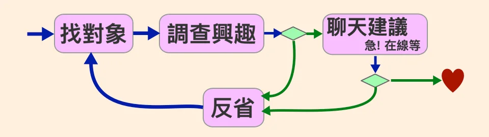

“「 嘿兄弟,我好想交女朋友但都交不到,怎么办? 」”
身为 AI 工程师,为了帮他,当然是画个流程图啊!
交女朋友要分步骤,每个步骤都有单一目的。 如果失败也没关系,流程上我们退回去反省一下,再接再厉
「… 这 TM? 一点都不实际 ”

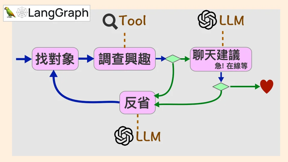

有道理,一定是因为没有用 LangGraph 的关系!
用了 LangGraph 一切都实际了起来!
用 LangGraph 把每个步骤都接上 LLM 或者是 Tool(搜索), 要流程有流程,要行动有行动 ,这就是交友 agent 。

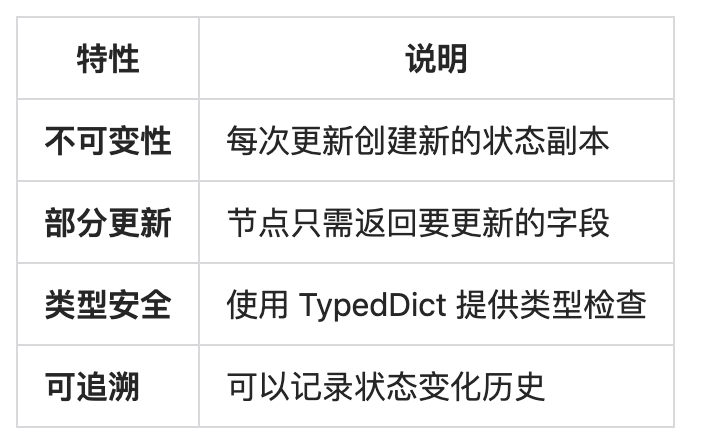

3. State 状态
State 是一个共享的数据结构,在 graph 的节点之间传递和更新,在上面的代码中我们已经看到了,节点函数 fn1、fn2 可以读取 state 并进行修改
  1. class MyState(TypedDict):
  2.     i: int
  3.     j: int
  4. ...
  5. def fn2(state: MyState):
  6.     i = state["i"]
  7.     return {"i": i+1}
核心特性
State 就像是一个在图中流动的"数据包",每个节点都可以检查它、修改它,然后传递给下一个节点。这种设计让复杂的 AI 工作流变得清晰可维护。
