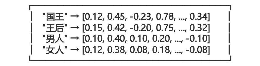

向量通常用一个有序的数字列表来表示。每个数字代表了某一维度的数值。在机器学习和数据科学中,我们经常处理高维向量(即向量的维度很高),这些高维向量可以表示非常复杂的数据。
例如:
    在二维空间中,向量可以表示为 (3, 4),其中 3 是 X 轴上的值,4 是 Y 轴上的值。在更高维度的空间中,向量可能表示为 (0.5, 1.2, -0.3, 0.7),这是一个 4 维向量。
在自然语言处理中,单词、句子或段落常常被表示为向量,通过词嵌入模型(如 Word2Vec、BERT)将其转化为向量;在计算机视觉中,图像也可以通过卷积神经网络(CNN)提取出一个向量来表示图像的特征。

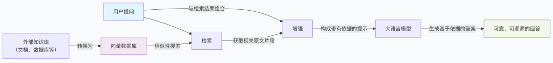

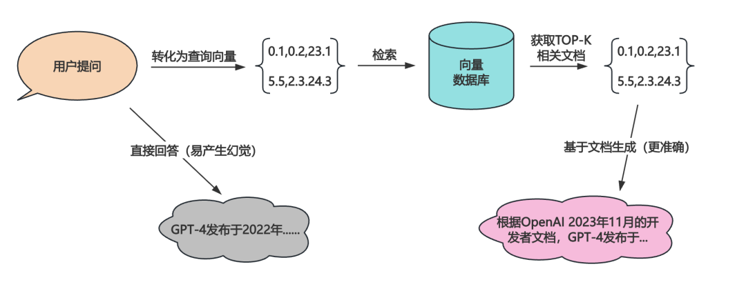

RAG框架中的向量数据库工作流程
简单来说,这个过程是这样的:当我们提问时,系统不会让AI直接凭空回答,而是会先将问题变成一段“数学指纹”(向量),并立即用这个指纹去专属资料库(向量数据库)里查找几份(TOP-K)最相关的原文资料;最后,AI会像一位严谨的发言人,严格基于刚刚查到的这几份资料来组织答案,从而确保回答的准确性和可靠性,有效避免“信口开河”。

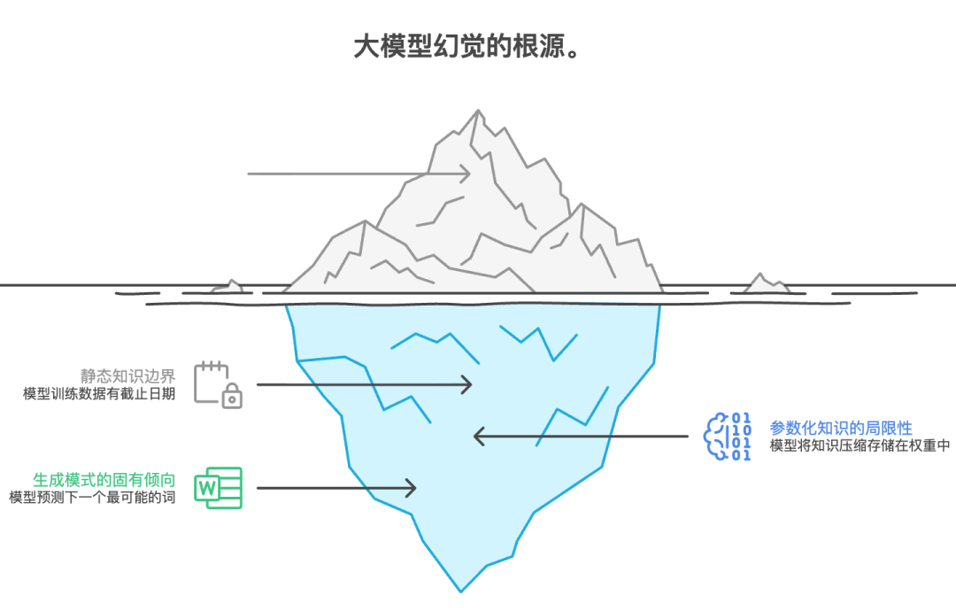

幻觉产生的根源
静态知识边界:大模型的训练数据是静态的、有截止日期的。它无法实时获知世界的新变化。
参数化知识的局限性:模型将海量知识压缩存储在神经网络的权重参数中。这个过程就像一场“有损压缩”,细节、精准数据(如具体数字、小众事实)容易丢失或模糊。
生成模式的固有倾向:模型的核心任务是“根据上文预测下一个最可能的词”。在缺乏明确依据时,为了延续合理的文本模式,它可能会“创作”内容,而非“引用”事实。

RAG的工作流程(如何对抗幻觉)
1)检索:当用户提问时,系统不会直接将问题丢给大模型。而是先将问题转换成向量,在向量数据库中搜索与之最相关的知识片段。这个知识库可以是你的产品文档、最新的市场报告、公司制度、法律条文等任何可靠、最新的数据源。
2)增强:将检索到的原文片段(作为事实依据)和用户的原始问题,一起组合成一个新的、增强版的提示词,发送给大模型。
3)生成:大模型基于收到的 “问题+权威依据” 来生成最终答案。它被明确要求:“请仅根据所提供的上下文信息来回答问题。”

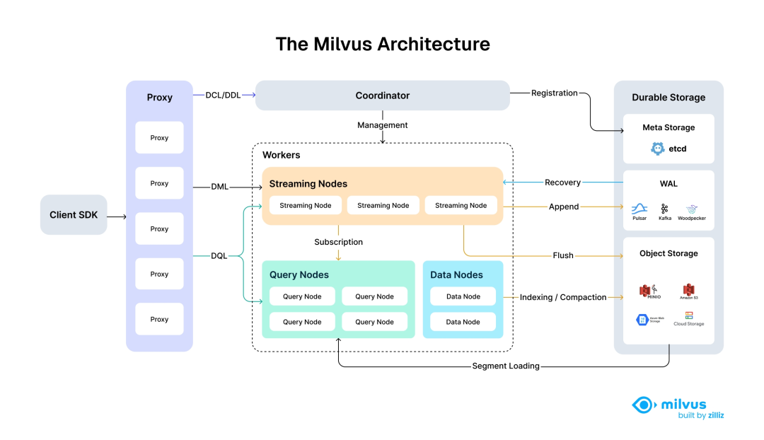

基本架构

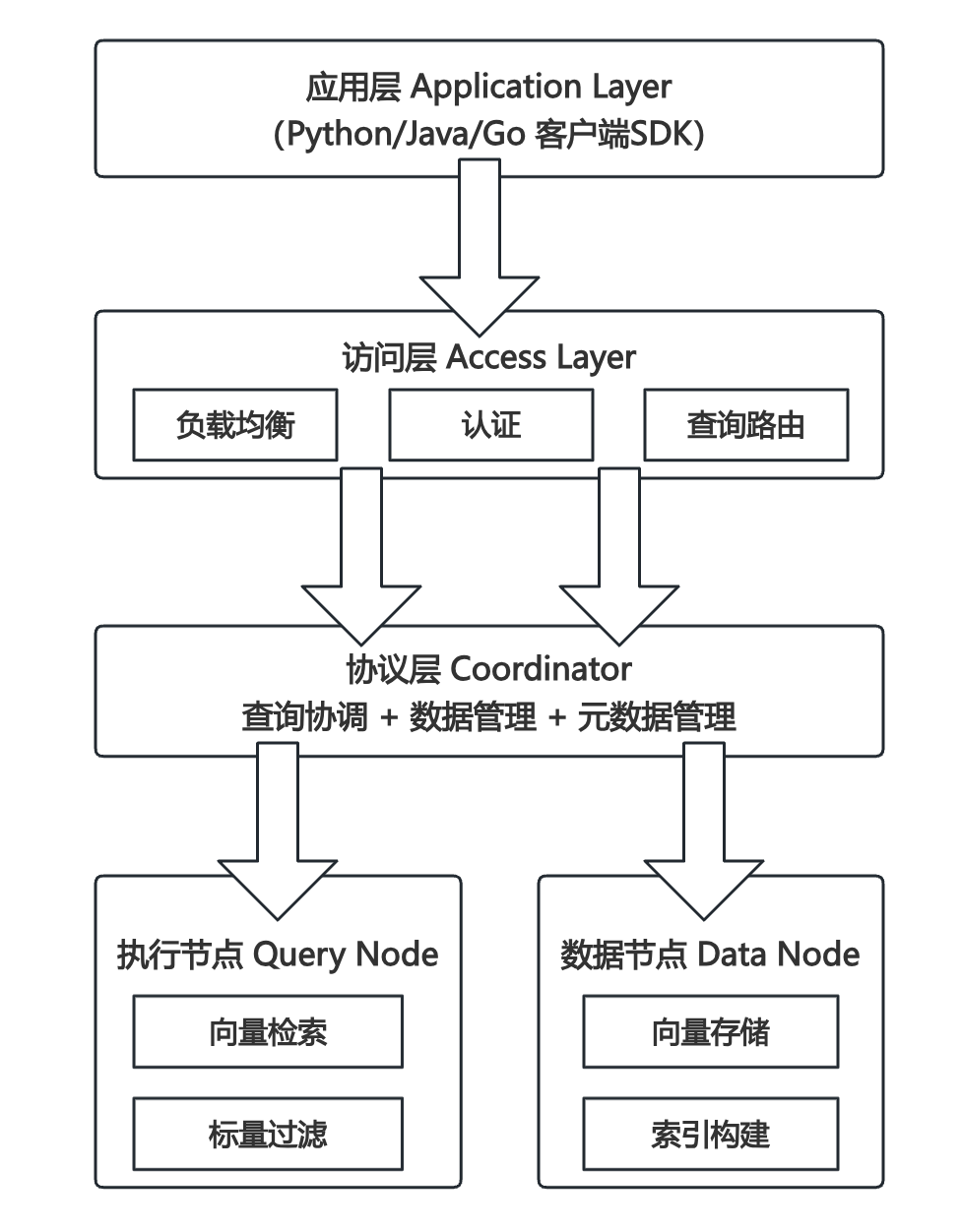

来自官网的核心架构图:
图片来自https://milvus.io/docs/zh/architecture_overview.md
简化版:
应用程序通过 Python 或 Java 等 SDK 发起一个查询时,请求首先经过访问层,在这里进行负载均衡、身份验证和初步的路由分配。随后,请求被递交给核心的协调层,这一层如同系统的大脑,其中的查询协调器负责分解和规划任务,数据管理和元数据管理组件则负责定位数据的位置与状态。
规划好的任务被下发给底层的工作节点:查询节点 负责核心的计算工作,执行高效的向量相似性搜索和标量条件过滤;而数据节点 则扮演存储库的角色,不仅安全地保存着海量的向量和标量数据,还管理着构建好的索引。最终,各节点的结果被协调层汇总,并沿原路径返回给应用程序,从而完成一次高效、可靠的向量检索。

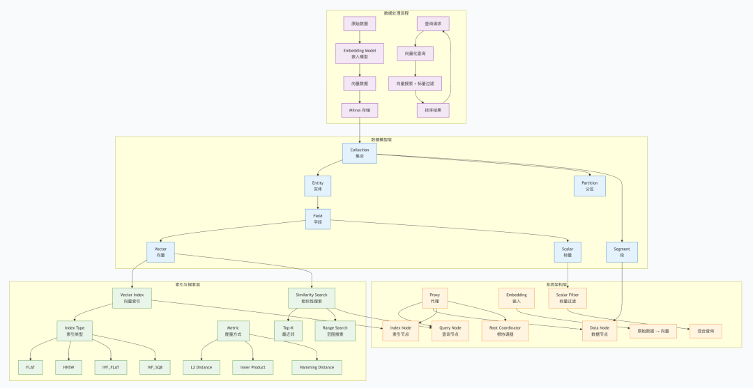

Milvus的常见术语
Milvus的核心架构围绕**集合(Collection)**组织数据。
其中,每个集合包含多个实体(Entity),实体由**字段(Field)构成,其中最关键的是向量(Vector)**字段用于存储嵌入表示。
通过**分区(Partition)**实现数据逻辑划分,**段(Segment)作为物理存储单元,系统采用相似性搜索(Similarity Search)基于度量方式(Metric)**计算向量距离。
**向量索引(Vector Index)**加速检索过程,支持多种索引类型。
在集群部署中,**数据节点(Data Node)**负责存储,**查询节点(Query Node)**处理搜索,**索引节点(Index Node)**构建索引,**代理(Proxy)**协调客户端请求。
整个系统通过**嵌入(Embedding)技术将原始数据转化为向量,并支持标量过滤(Scalar Filter)**进行混合查询,实现高效的向量数据管理。

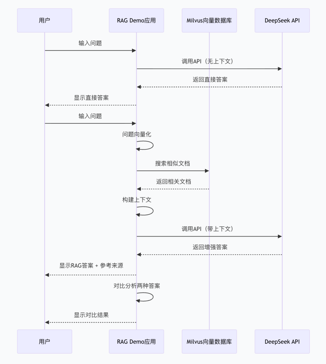

动手实现RAG
首先我们先列举一下使用Milvus实现简单RAG的基本步骤:
然后下面我们来动手实现。
第1步:环境准备
在上面的简单操作中我们就已经尝试了环境准备最重要的一步,就是先启动 Milvus 服务:
  1. docker run -d --name milvus -p 19530:19530 milvusdb/milvus:v2.6.9
然后对于我们的代码项目,最重要的两步就是安装Milvus客户端依赖和LLM API的调用,我们目前就选择DeepSeek作为我们的基础LLM能力。(具体调用DeepSeek API的代码我会统一上传到Github仓库中并分享给大家)
第2步:构建知识库
构建知识库主要有三步:
1)加载文档:读取并分割您的文本资料(PDF、TXT、网页等)
2)向量化处理:使用嵌入模型(如Sentence-BERT)将文本转为向量
3)存入Milvus:创建集合、定义字段,批量插入向量和原文
代码如下:
  1. // 初始化知识库func (r *RAGSystem) InitializeKnowledgeBase() error {    ctx := context.Background()    collectionName := r.config.CollectionName    // 检查集合是否存在    exists, err := r.milvusClient.HasCollection(ctx, collectionName)    if err != nil {        return err    }    // 如果集合已存在,先删除(为了演示)    if exists {        err = r.milvusClient.DropCollection(ctx, collectionName)        if err != nil {            return fmt.Errorf("删除集合失败: %w", err)        }    }    // 创建集合    err = r.milvusClient.CreateCollection(ctx, &entity.Schema{        CollectionName: collectionName,        Description:    "RAG演示知识库",        Fields: []*entity.Field{            {                Name:       "id",                DataType:   entity.FieldTypeVarChar,                PrimaryKey: true,                AutoID:     false,                TypeParams: map[string]string{                    "max_length": "100",                },            },            {                Name:     "title",                DataType: entity.FieldTypeVarChar,                TypeParams: map[string]string{                    "max_length": "200",                },            },            {                Name:     "content",                DataType: entity.FieldTypeVarChar,                TypeParams: map[string]string{                    "max_length": "10000",                },            },            {                Name:     "vector",                DataType: entity.FieldTypeFloatVector,                TypeParams: map[string]string{                    "dim": "4", // 简化版,使用4维向量                },            },        },        EnableDynamicField: false,    }, 2) // 分片数为2    if err != nil {        return fmt.Errorf("创建集合失败: %w", err)    }    // 插入示例文档    err = r.insertSampleDocuments()    if err != nil {        return fmt.Errorf("插入文档失败: %w", err)    }    // 创建索引    index, err := entity.NewIndexHNSW(entity.L2, 8, 64)    if err != nil {        return fmt.Errorf("创建索引失败: %w", err)    }    err = r.milvusClient.CreateIndex(ctx, collectionName, "vector", index, false)    if err != nil {        return fmt.Errorf("创建向量索引失败: %w", err)    }    return nil}// 插入示例文档func (r *RAGSystem) insertSampleDocuments() error {    ctx := context.Background()    // 示例文档数据(包含最新信息)    documents := []Document{        {            ID:      "doc_001",            Title:   "闫同学人物介绍",            Content: "闫同学,男,来自中国,26岁,天蝎座,是知名技术博主、摄影博主、技术爱好者,擅长写Go语言,喜欢打羽毛球。",        },        {            ID:      "doc_002",            Title:   "扯编程的淡公众号介绍",            Content: "扯编程的淡,科技领域知名微信公众号,由闫同学运营,内容多为技术博客,日常生活感想,截止2026年1月,已有粉丝2000+。",        },    }    // 为每个文档生成向量并插入    var ids []string    var titles []string    var contents []string    var vectors [][]float32    for _, doc := range documents {        // 生成简化向量(4维)        vector := r.generateSimpleVector(doc.Content)        ids = append(ids, doc.ID)        titles = append(titles, doc.Title)        contents = append(contents, doc.Content)        vectors = append(vectors, vector)    }    // 插入数据    idColumn := entity.NewColumnVarChar("id", ids)    titleColumn := entity.NewColumnVarChar("title", titles)    contentColumn := entity.NewColumnVarChar("content", contents)    vectorColumn := entity.NewColumnFloatVector("vector", 4, vectors)    _, err := r.milvusClient.Insert(ctx, r.config.CollectionName, "", idColumn, titleColumn, contentColumn, vectorColumn)    if err != nil {        return err    }    fmt.Printf("✅ 插入了 %d 个文档到知识库\n", len(documents))    return nil}
第3步:实现检索核心
    查询向量化:将用户问题同样转换为向量相似度搜索:在Milvus中执行ANN搜索,找到最相关的Top-K文档片段结果整理:按相关性排序,保留原文和元数据
  1. func (r *RAGSystem) SearchDocuments(query string, topK int) ([]SearchResult, error) {    ctx := context.Background()    collectionName := r.config.CollectionName    // 加载集合    err := r.milvusClient.LoadCollection(ctx, collectionName, false)    if err != nil {        return nil, fmt.Errorf("加载集合失败: %w", err)    }    // 生成查询向量    queryVector := r.generateSimpleVector(query)    // 搜索参数    sp, _ := entity.NewIndexHNSWSearchParam(32)    // 执行搜索 - 根据最新SDK修正    searchResults, err := r.milvusClient.Search(        ctx,        collectionName,        nil,                                              // 分区列表        "",                                               // 表达式        []string{"title", "content"},                     // 输出字段        []entity.Vector{entity.FloatVector(queryVector)}, // 查询向量        "vector",                                         // 向量字段名        entity.L2,                                        // 距离度量        topK,                                             // topK        sp,                                               // 搜索参数    )    if err != nil {        return nil, fmt.Errorf("搜索失败: %w", err)    }    var results []SearchResult    // 检查是否有结果    if len(searchResults) == 0 {        return results, nil    }    // 获取第一个查询的结果(因为我们只查询了一个向量)    if len(searchResults) > 0 {        searchResult := searchResults[0]        // 获取ID列        idCol, ok := searchResult.IDs.(*entity.ColumnVarChar)        if !ok {            return results, fmt.Errorf("ID列类型错误")        }        // 获取分数列和字段        scores := searchResult.Scores        fields := searchResult.Fields        // 遍历所有结果        for i := 0; i < searchResult.ResultCount; i++ {            // 获取ID、分数            id := idCol.Data()[i]            score := float64(1.0 / (1.0 + scores[i]))            // 获取标题和内容            var title, content string            for _, field := range fields {                switch field.Name() {                case "title":                    if col, ok := field.(*entity.ColumnVarChar); ok {                        title = col.Data()[i]                    }                case "content":                    if col, ok := field.(*entity.ColumnVarChar); ok {                        content = col.Data()[i]                    }                }            }            // 添加到结果列表            results = append(results, SearchResult{                Title:   title,                Content: content,                Score:   float32(score),            })            // 调试输出            fmt.Printf("找到文档: ID=%s, Title=%s, Score=%.2f\n", id, title, score)        }    }    return results, nil}
第4步:集成LLM生成
    构建提示词:将检索到的文档作为上下文,与问题一起构造prompt调用大模型:使用GPT等生成基于上下文的回答格式化输出:展示答案并标注来源引用

我们之所以说RAG可以增强LLM回答的准确率,就是由于向量数据库可以将我们的外部数据进行存储,等到查询时在进行检索后返回,所以我们来对比下询问LLM一些特殊问题时候RAG带来的效果,我们先看数据流转图:
当我们输入问题后,系统并行执行两种处理方式。
1)纯DeepSeek路径直接调用API基于训练数据生成答案;
2)RAG路径则先将问题向量化,通过Milvus向量数据库检索相关文档,构建上下文后调用DeepSeek API生成增强答案并附带参考来源。
在用上面的知识库输入后我们可以提问两个问题:
  1. "闫同学是谁?""介绍一下扯编程的淡公众号"
然后我们执行RAG流程(执行之前要调通Milvus和LLM API):
问题1:“闫同学是谁?”
