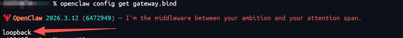

  1. # 查看当前绑定地址
  2. openclaw config get gateway.bind
当前配置是loopback,这确实只允许本地访问。

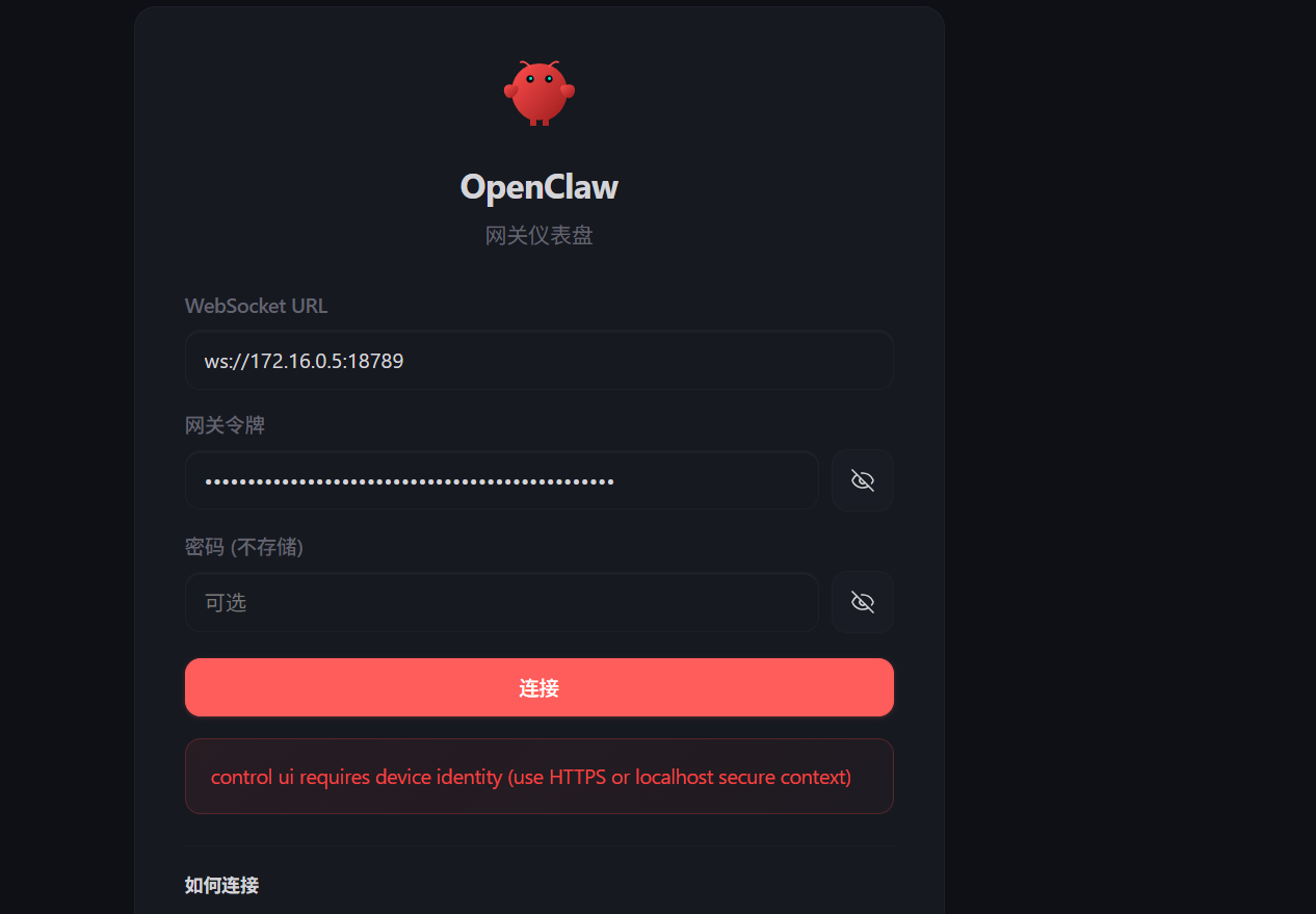

  1. # 修改为允许所有地址访问
  2. openclaw config set gateway.bind lan
  3. # 重启服务生效
  4. openclaw gateway restart
结果其它机器还是不能访问

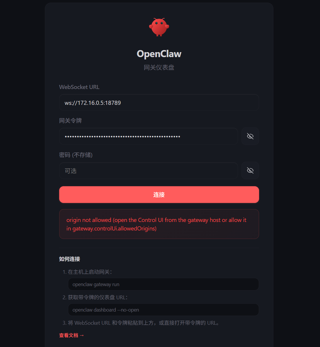

  1. # 允许所有来源访问Control UI(数组格式)
  2. openclaw config set gateway.controlUi.allowedOrigins '["*"]'
  3. # 重启服务生效
结果还是不能访问 ,要求用HTTPS,好多命令都不支持了,因为是最新的版本

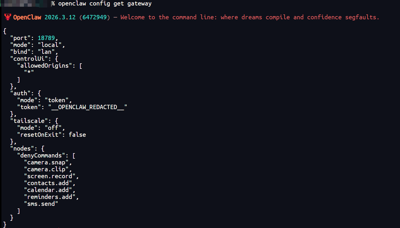

openclaw config get gateway #这个是查看目前的配置
