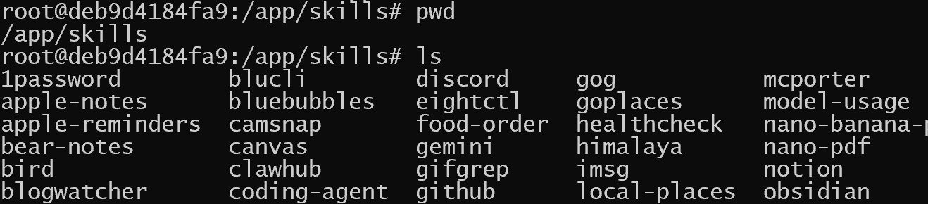

    内置SKILLS
    如果使用npm安装的,位于/app/skills/

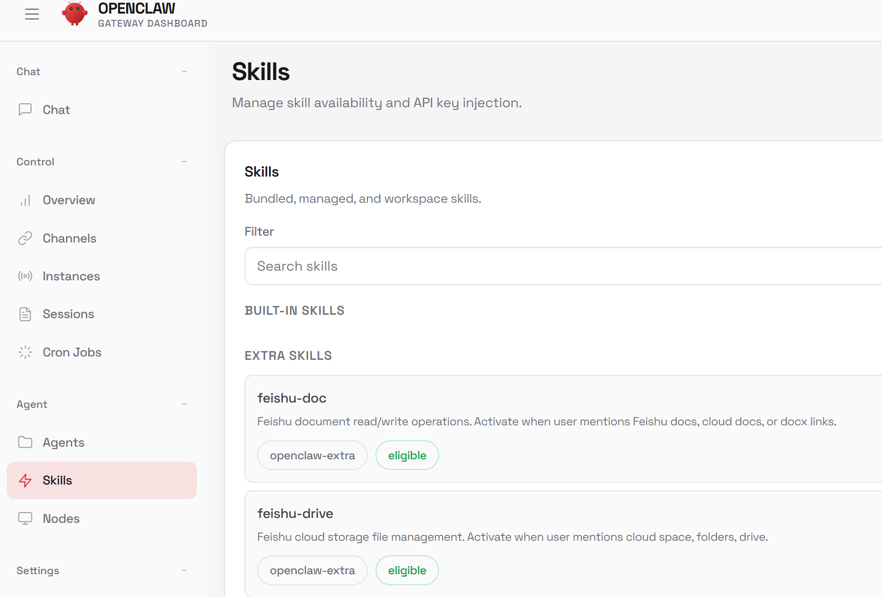

clawhub
这是一个clawhub市场,有很多三方的插件可以用。
命令安装方法:
  1. clawdhub install<skill-slug>
界面安装:
